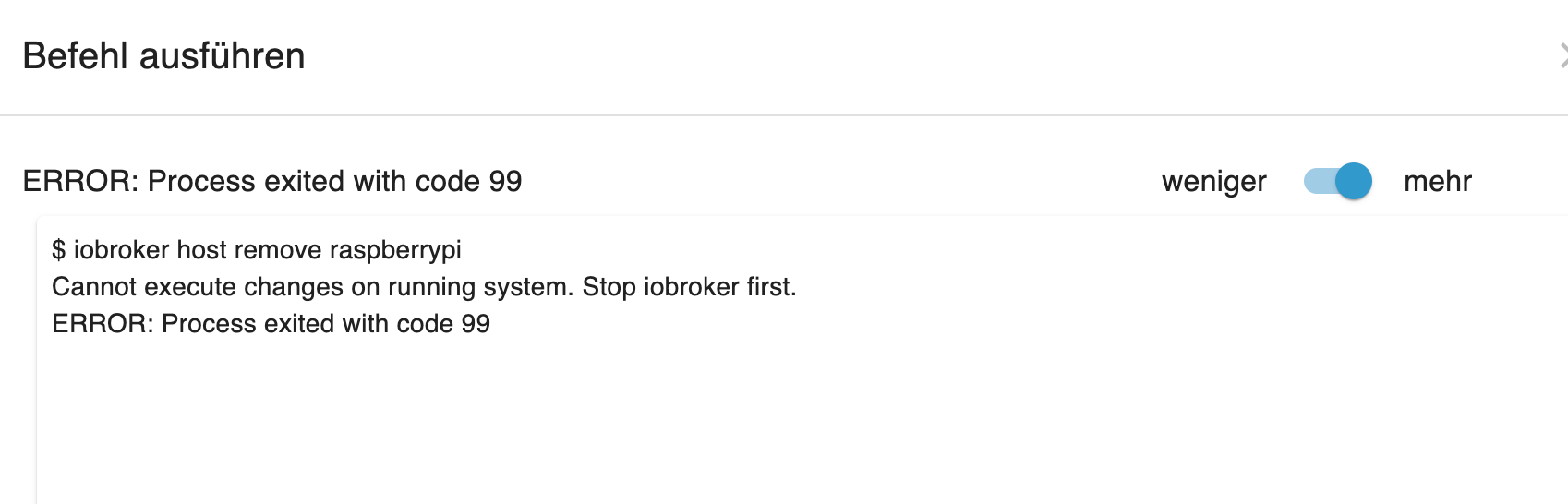

      Ich möchte von einer VM auf Docker umziehen.
      Einspielen der Backitup Sicherung hat soweit funktioniert.
      Ich möchte einen Slave entfernen (ist ein Raspberry für Zigbee, ich will das im Docker konsolidieren).
      Problem: Wie entferne ich den Slave in Docker?
      führt zu
      Dockerkonsole:
      root@acbd1e4eb65a:/opt/iobroker# iobroker stop
      The execution of this command is blocked as your ioBroker is running inside a Docker container!
      For more details see ioBroker Docker image docs (https://docs.buanet.de/iobroker-docker-image/docs/) or use the maintenance script 'maintenance --help'.
      root@acbd1e4eb65a:/opt/iobroker# iobroker host remove raspberry
      Cannot execute changes on running system. Stop iobroker first.
      Danke!

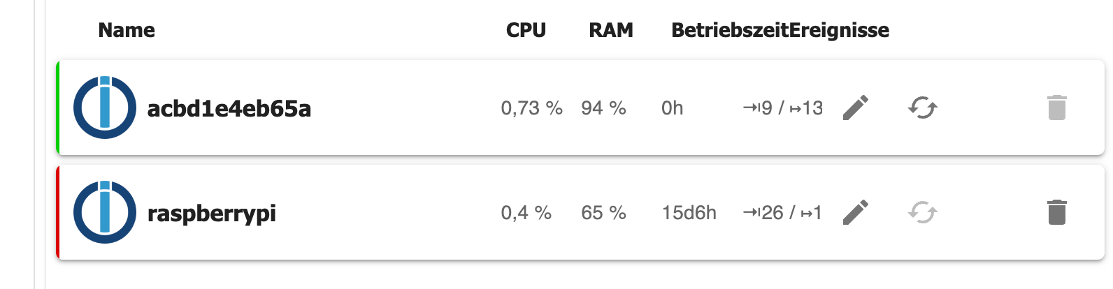

        also im docker läuft der iobroker jetzt ??
        und du willst nur den slave weg haben ??
        dann geht über die objekte und lösch den host da direkt raus
          daNick last edited by daNick
          @arteck
          1. Danke!
          2. Ja, Docker läuft Backup lies sich soweit einspielen (Zigbee muss ich schauen, lief bisher auf Slave)
          3. Bevor ich etwas kaputtmache: "Löschen im Objektbaum" =
            a. Expertenmodus (sonst sehe ich "system" nicht)
            b. system / host / raspberrypi (name meines Host) - ganzen Baum löschen
          So richtig?
          Gruß daNico
            arteck Developer Most Active @daNick last edited by
            @danick sagte in DockerContainer - Slave entfernen:
            So richtig?
            jaha
