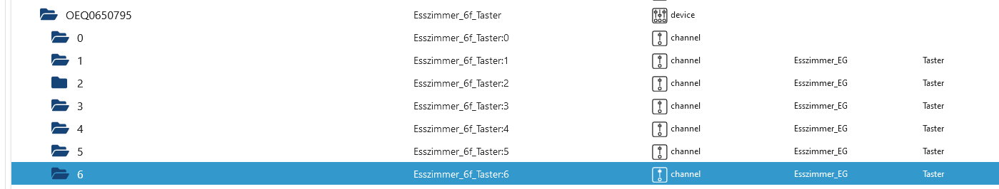

      leider erscheinen zu meinem 6-Fach Wandtaster TYP HM-PB-6-WM55 keine Datenpunkte in rpc.0.
      Bislang hatte ich damit kein Problem. Leider ging nach dem Urlaub nichts mehr. Ich habe ein komplettes Linux Update gemacht und IoBroker komplett neu installiert.
      Testweise habe ich die Datenpunkte auch mal von Hand eingetragen. Das hatte leider nicht geklappt. Die Tastendrücke wurden nicht erkannt.

            Ich habe nochmals den unvollständigen Taster aus dem Objektbaum gelöscht und rpc.0 vollständig synchronisiert.

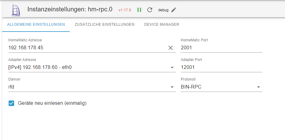

              @tk-0 sagte: Hier das log dazu:
              Instanz hm-rpc.0 behandelt HmIP-Geräte. HM-PB-6-WM55 ist ein HM-Gerät (rfd).

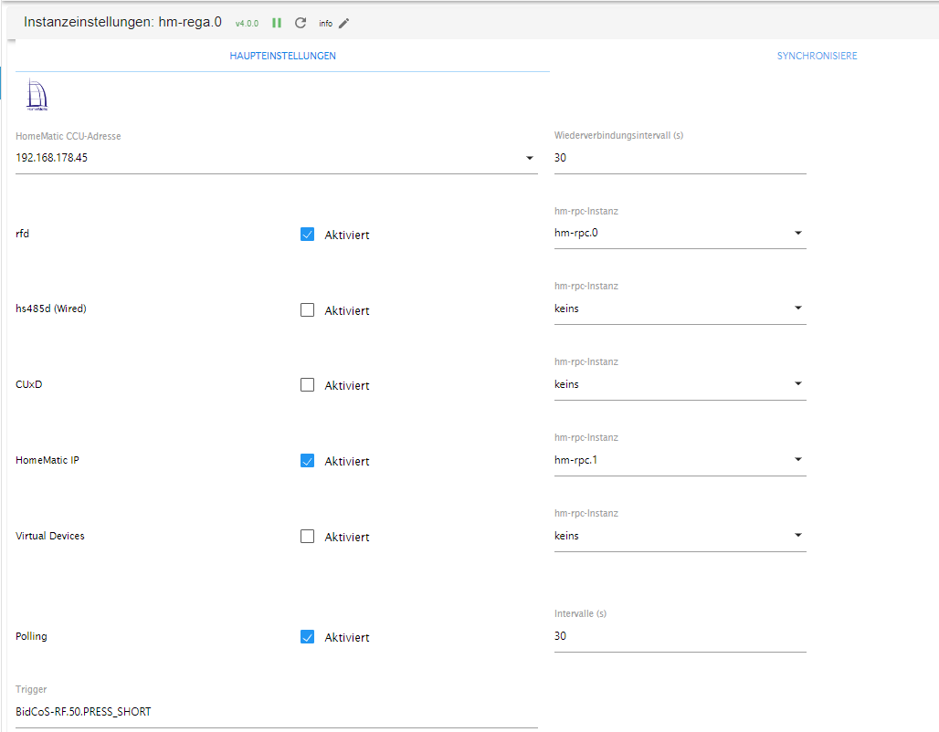

                    nein, diese Informationen kommen von hm-rega, und da du anscheinend keine Instanz für HomeMatic hayt, kommt auch nicht mehr.

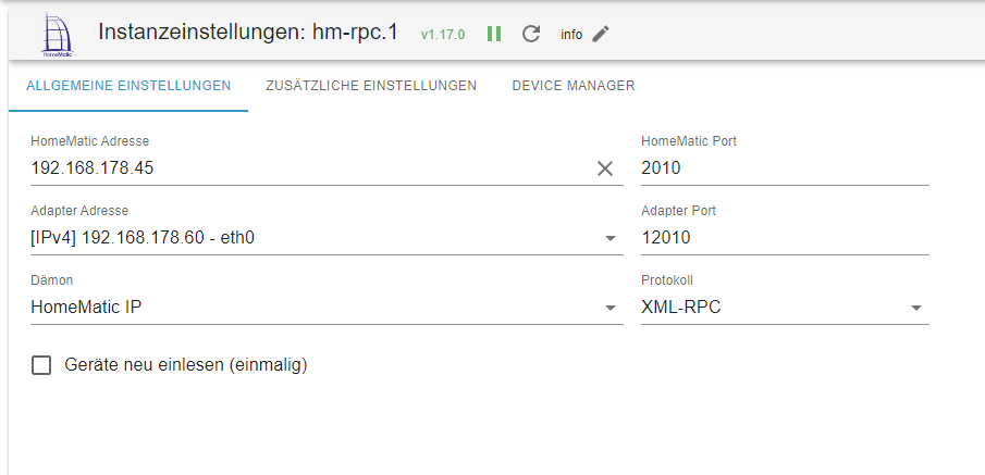

                      hm-rpc.1 ist nicht aktiv, was daran liegen kann, dass nicht XML, sondern BIN als Type eingetragen ist.

                            Hier das Protokoll mit Debug Ausgabe für rpc.0
                            iobroker.current.log.htm
                            Hier Screenshots zur Konfiguration. Alles original belassen!
                            Was stimmt nicht?
                              Homoran Global Moderator Administrators @TK 0 last edited by
                              @tk-0 rpc.0 hat bin rpc statt xml
                                TK 0 last edited by
                                Ja, so ist es in der Konfigration drin. rpc.0 mit bin-rpc
                                  @tk-0 sagte in HM-PB-6-WM55 Datenpunkte rpc.0:
                                  ja, und das ist falsch
                                    TK 0 last edited by
                                    OK, habe es geändert und nun funktioniert es. Vielen Dank.
