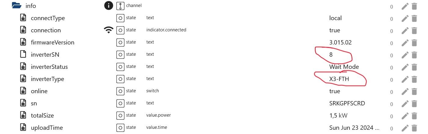

      Ich habe IoBroker mit dem Solax--Adapter über direkten lokalen Zugriff installiert. Leider werden die Werte falsch angezeigt.
      In der Objektbeschreibung steht X3-FTH statt irgendetwas mit X1.
      Die Fehlermeldung mit dem String und Number habe ich auch - dabei mir ist aufgefallen, dass bei "InverterSN" eine 8 steht und nicht die originale SN des Inverters

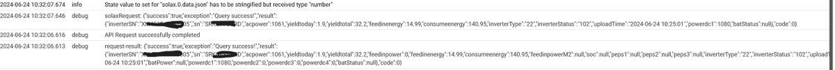

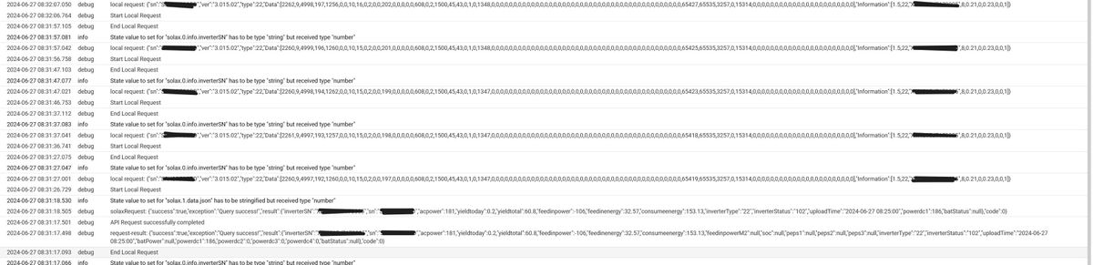

      Hier noch ein kurzer Debug log für die Abfragen aus Cloud und local:

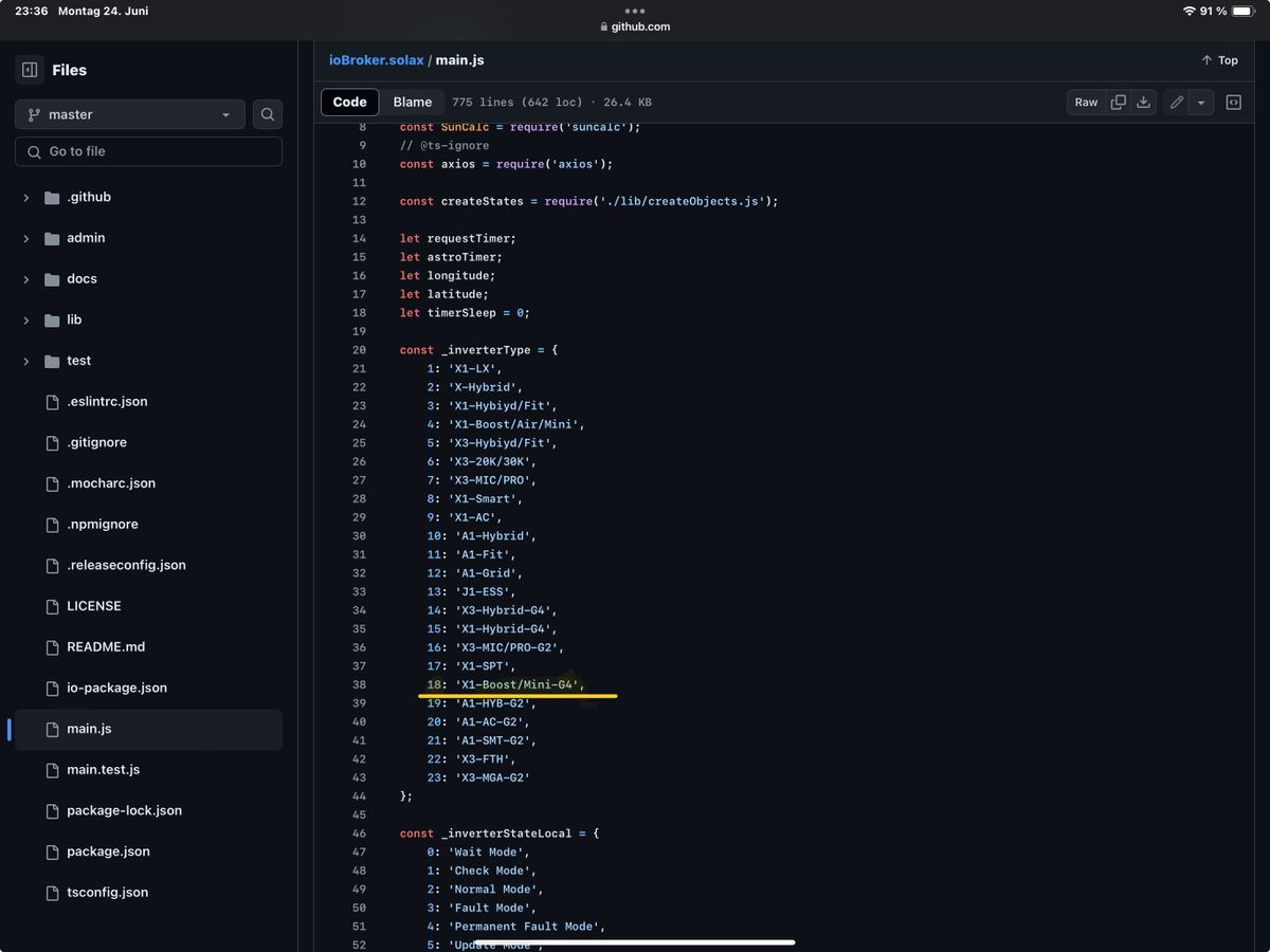

                      @simatec Was mir noch aufgefallen ist: in der main.js ist der WR unter Nr. 18 schon aufgeführt - woher ist diese Information?
