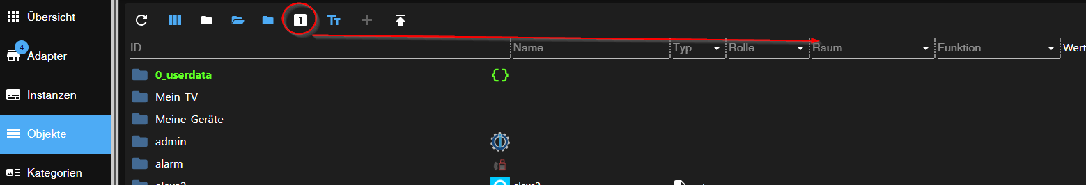

                                            Wie kann ich denn in den Objekt Eigenschaften einen Raum zuordnen?
