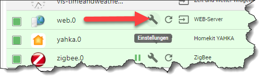

                    okay, danke für die Info! Wie komme ich denn Web-Instanz?
                      Thomas Braun Most Active @pn1337 last edited by
                      @pn1337
                      Das ist eine Instanz in deinem Admin. Die kann man konfigurieren. Über den Schraubenschlüssel.
                      Wie jede Instanz.

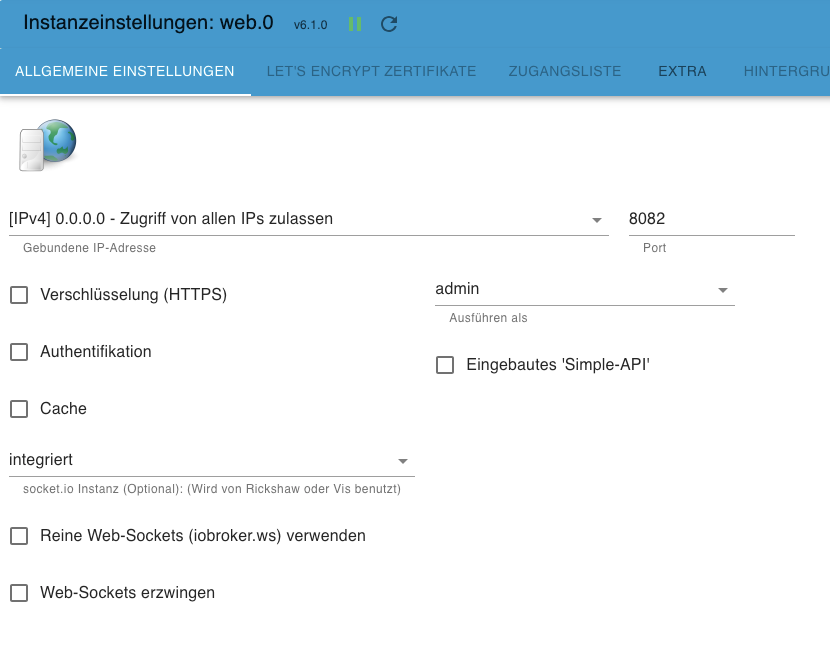

                              es gibt eine Instanz des Web Adapters (web.0)
                              bitte dessen Konfiguration zeigen
                                pn1337 @Homoran last edited by
                                Da steht PORT 8082. Aber wenn ich die IP:Port eingebe. kann er die VIS nicht öffnen, aber das ging vorher

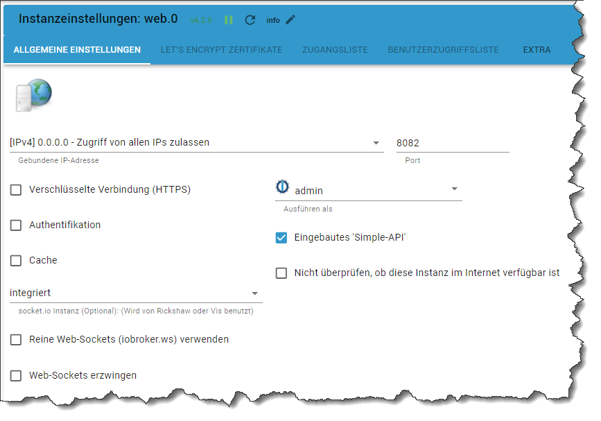

                                    • Codierknecht
                                      Codierknecht Developer Most Active @pn1337 last edited by
                                      @pn1337
                                      So sieht das bei mir (und den meisten anderen) aus:
                                      Wie @Thomas-Braun schon schrieb: Zeig die Langfassung von
                                      iob diag
                                      Da sieht man dann, auf welchem Port was läuft.

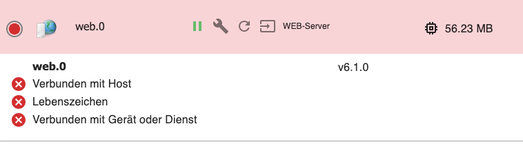

                                        pn1337 @Codierknecht last edited by pn1337
                                        @codierknecht
                                        Es ist auch rot....
                                          Homoran Global Moderator Administrators @pn1337 last edited by
                                          @pn1337 sagte in VIS.0 NICHT MEHR ERREICHBAR:
                                          Es ist auch rot....
                                          warum?
                                          bitte die offenen Fragen beantworten
