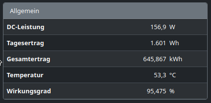

      ich habe hier einen HM-600 mit OpenDTU im ioBroker eingebunden (OpenDTU-Adapter).
      Alle Werte kommen schön rein, bis auf dem Wirkungsgrad. Der bleibt auf Null.
      Ist das ein Fehler vom Adapter?

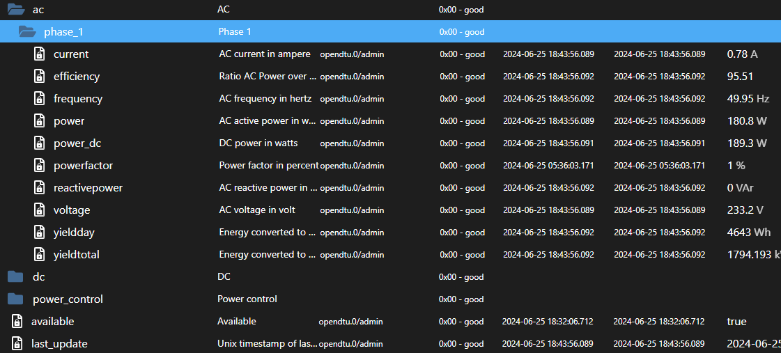

                                        Thomas Braun Most Active @Beowolf last edited by Thomas Braun
                                        Ich dachte gerade, dass vielleicht der Wert nur im GUI der openDTU vorhanden ist und nur ein Datenpunkt fehlt.
                                        Aber auch der ist bei mir vorhanden.
                                        opendtu.0.114183721679.ac.phase_1.efficiency
                                        Edit: Bei genauerem hinsehen ist der Eintrag aber auch im Februar zuletzt aktualisiert worden. Da scheint dann doch was zu klemmen.
                                          Beowolf @Thomas Braun last edited by
                                          @thomas-braun
                                          Lösche den Datenpunkt mal. Der wird mit Sicherheit bei einem Neustart des Adapters nicht neu erzeugt.
                                            @beowolf
                                            Das stimmt. Neben dem Datenpunkt
                                            sind auch diese zuletzt im Februar aktualisiert worden:
                                            opendtu.0.114183721679.ac.phase_1.power_dc
                                            opendtu.0.114183721679.ac.phase_1.yieldday
                                            opendtu.0.114183721679.ac.phase_1.yieldtotal
                                            Ist mir nie aufgefallen, weil ich die Werte nicht monitore, nur die von den DC-Panelen.
