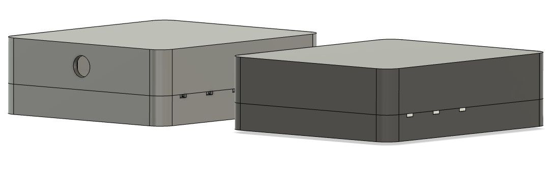

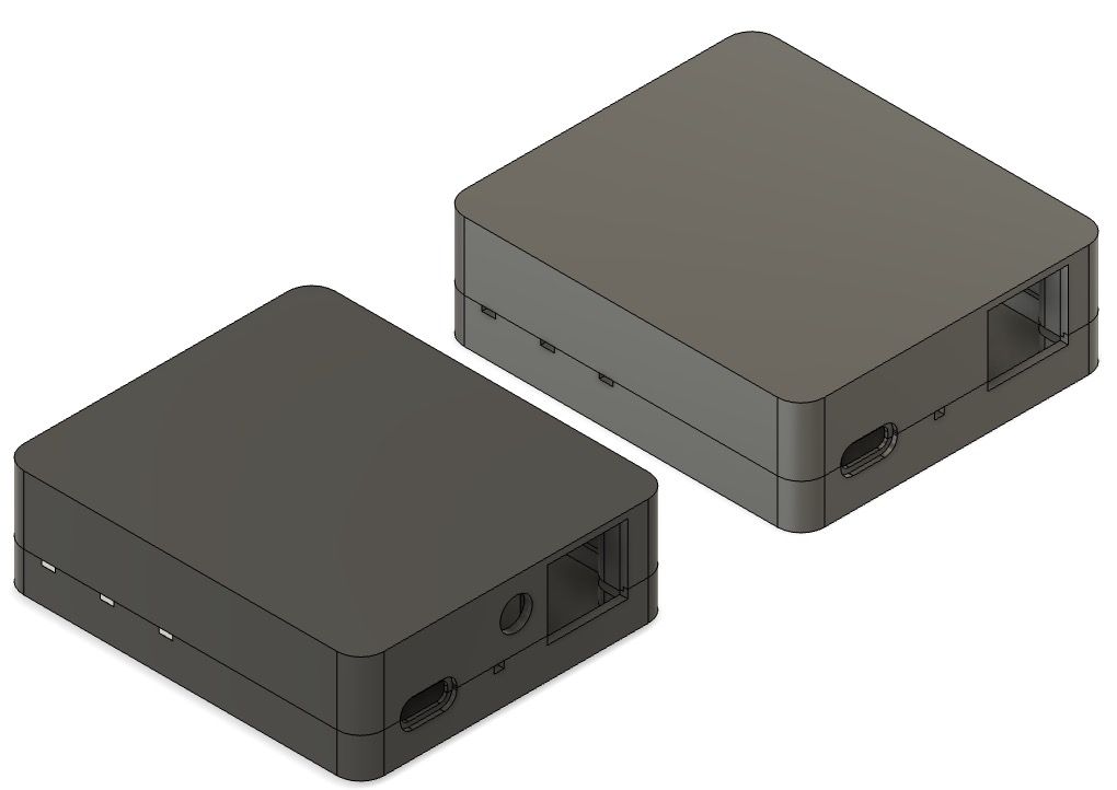

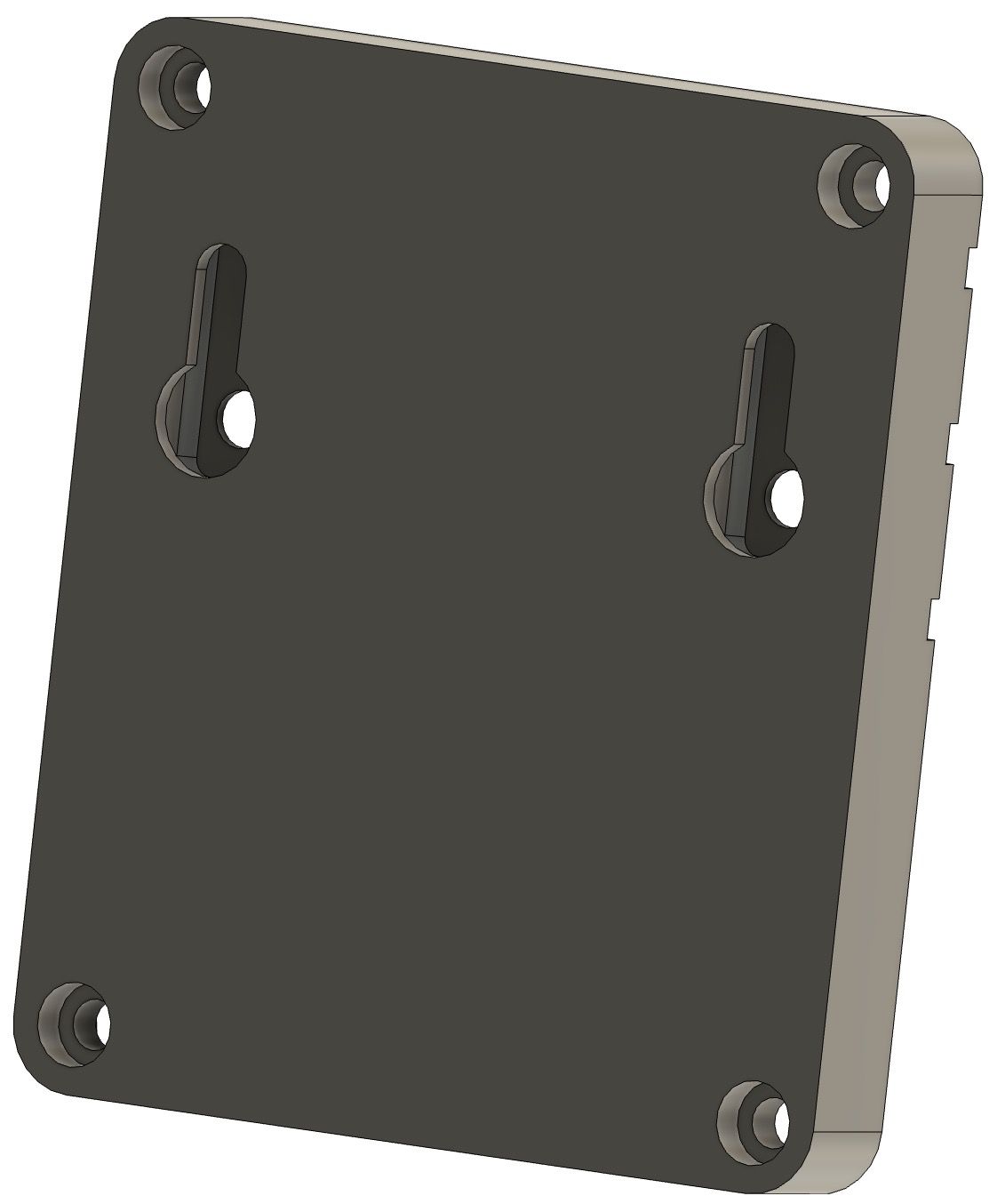

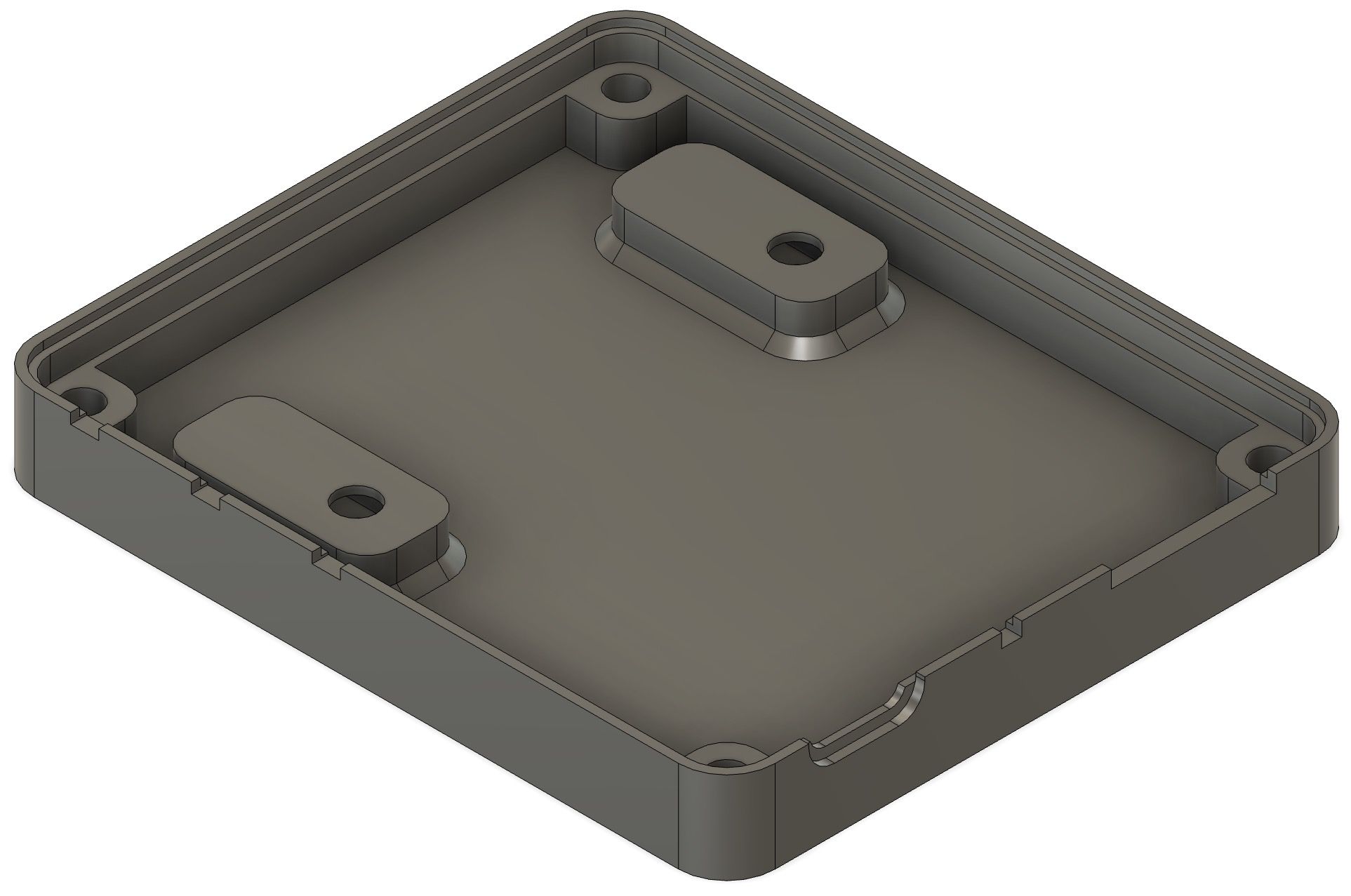

                        Tag zusammen,
                        wir wollen gerade eine "White Edition" unsere Coordinators anbieten. Allerdings hätten wir damit das Problem, dass wir sehr viele verschiedene Varianten unsere Coordinators erzeugen, da wir aktuell ein Tischgehäuse und ein Wandhaltergehäuse. Mit PoE/non-PoE und zwei Gehäusefarben sind wir dann schon bei acht Varianten.
                        (das helle Gehäuse ist das Wandhaltergehäuse)
                        Aktuell unterscheiden sich die Gehäuse in der Position der Antenne und natürlich hat das Wandhaltergehäuse Öffnungen für Schrauben um es an die Wand zu bekommen.
                        Wie steht ihr dazu wenn wir beide Gehäuse Varianten in ein Gehäuse aufgehen lassen?
                        Konsequenz wäre, dass beim Tischgehäuse die Antenne vorne wäre und nicht - wie jetzt - hinten bei den Kabeln.
                        Sagt mir doch gerne mal eure Meinung dazu.
                        (kann leider keine Abstimmung einfügen)
                        Gruß,
                        Patrik

                        • Asgothian
                          Asgothian Developer @pmayer last edited by
                          @pmayer sagte in cod.m ZigBee Coordinator (PoE/non-PoE) - made in Germany:
                          Aus meiner Sicht ist das zu bevorzugen. Die Anordnung der Antenne parallel zum Kabelanschluss ist für mich nicht ideal, sowohl von der Positionierung als auch von der Elektrik (Störgrössen) her.
                          A.
                            Homoran Global Moderator Administrators @pmayer last edited by
                            hab doch jetzt tatsächlich beide Gehäuse nebeneinander halten müssen.
                            War bisher zu faul ins Wandgehäuse umzubauen.
                            Solange die LEDs an der Seite sind ist's eh egal.

                              • Fabio
                                Fabio @pmayer last edited by
                                @pmayer
                                Zitat: Wie steht ihr dazu wenn wir beide Gehäuse Varianten in ein Gehäuse aufgehen lassen?
                                Klar dann wäre es einheitlich
                                ... also mir wäre sogar lieber ihr macht ne Outdoor Variante. 😉

                                  • David G.
                                    David G. @pmayer last edited by David G.
                                    @pmayer
                                    Meine Meinung, auch wenn recht unemotional, so wenig Gehäuse wie möglich.
                                    Macht es für euch einfacher, die Stückkosten sinken und der User muss sich nicht entscheiden.
                                    Bei den allermeisten Nutzern steht der Koordinator ja bei der EDV, dem Server einer Kammer etc.
                                    Kann aber verstehen, dass man da als Anbieter auch was Detailverliebter dran geht.

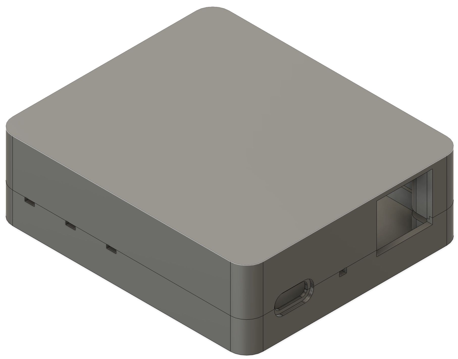

                                        pmayer @Homoran last edited by pmayer
                                        @homoran sagte in cod.m ZigBee Coordinator (PoE/non-PoE) - made in Germany:
                                        Ein reines POE Gehäuse halte ich für verzichtbar
                                        Das ist auch nicht die Frage 😉
                                        Die PoE Version lässt sich ja genauso über USB-C mit Strom versorgen. Von daher sind die PoE/non-PoE-Gehäuse absolut gleich.
                                        Ging um Wandhalter-/Tischgehäuse.
                                        Ich setzt mich die Tage mal hin und mache aus beiden eins. Tischgehäuse hat dann Antenne vorne, was ja völlig ok ist. Dann sparen wir uns die Varianten und hätten dann nur noch die verschiedenen Farben vorrätig.

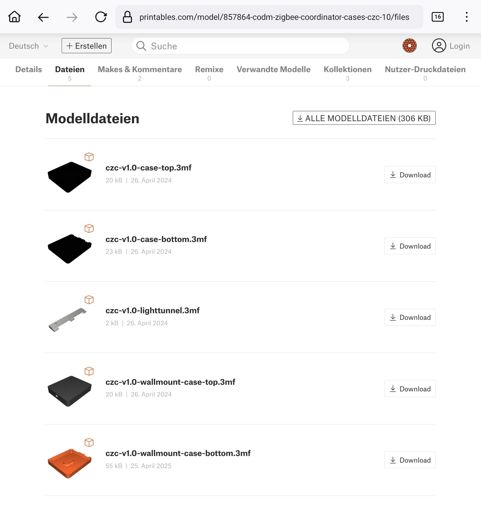

                                        Hier auch noch mal der Link zu den Druckdaten:
                                        https://www.printables.com/model/857864-codm-zigbee-coordinator-cases-czc-10

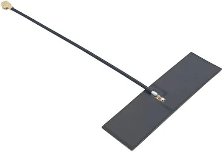

                                          arteck Developer Most Active @pmayer last edited by arteck
                                          @pmayer kannst du die Antenne in den Deckel intergrieren.. so dass es kein Stummel gibt.. die ist ehh was für den Allerwertesten bei Zigbee
                                          pmayer 1 Reply Last reply Reply Quote 0
                                          • pmayer
                                            pmayer @arteck last edited by
                                            @arteck Es gibt Klebeantennen, die man dafür nutzen kann...
                                            Ich hab halt wirklich viele Kunden die ne 20cm Antenne oder sogar eine mit Kabel und Magnetfuß dazu bestellen. Würde deswegen den externen Antennenanschluss schon lassen wollen.
