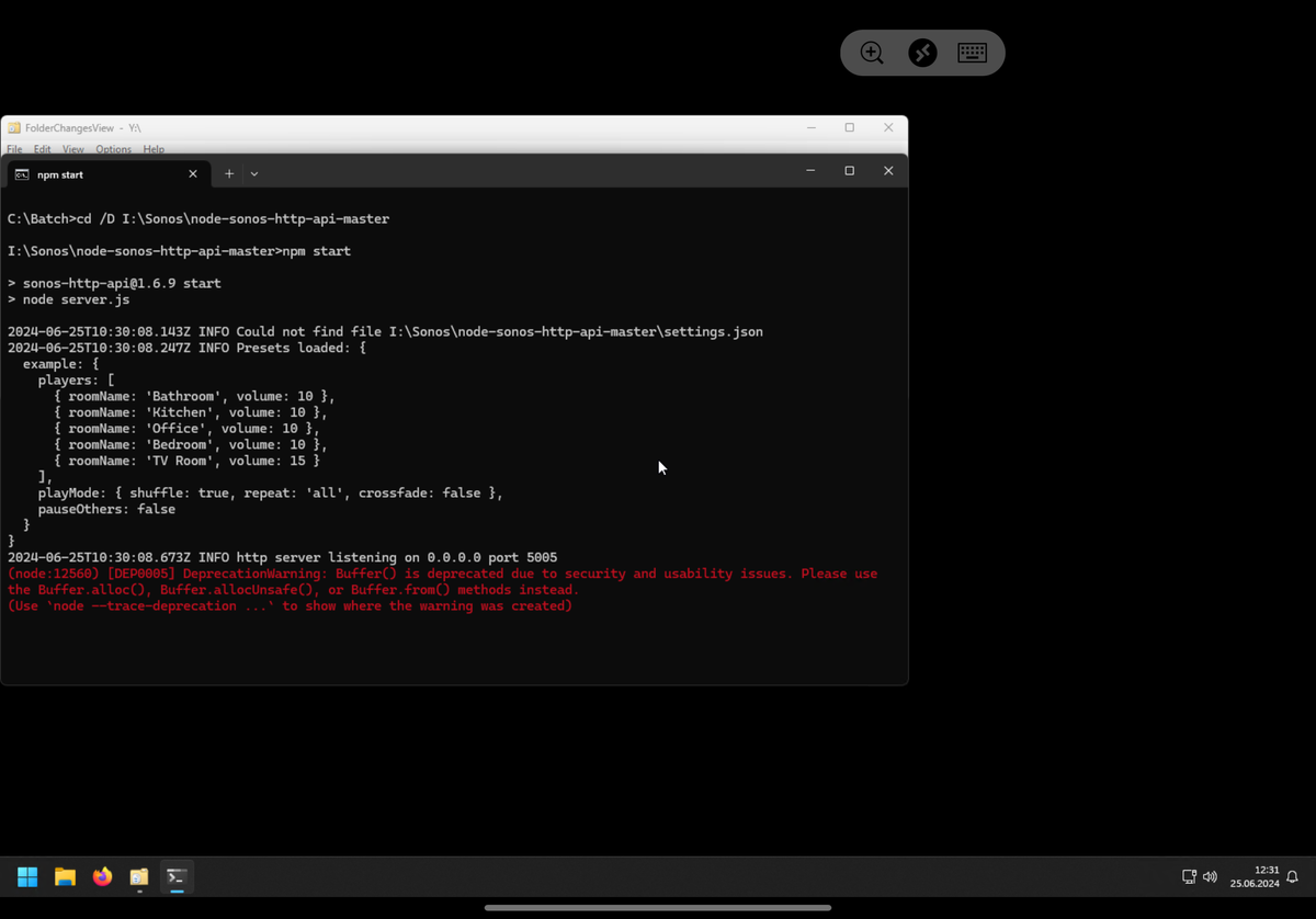

      ich lasse per Sonos API Schnittstelle mp3 Dateien auf meinem Symfonisk Lautsprecher abspielen. Jetzt ist mir letztens diese Meldung hier aufgefallen.
      Muss ich etwas tun?
      Gruß surfer 😉

          @thomas-braun Wenn es weiterhilft...
          2024-06-25T10:30:08.673Z INFO http server listening on 0.0.0.0 port 5005
          (node:12560) [DEP0005] DeprecationWarning: Buffer() is deprecated due to security and usability issues. Please use the Buffer.alloc(), Buffer.allocUnsafe(), or Buffer.from() methods instead.
          (Use `node --trace-deprecation ...` to show where the warning was created)
            Thomas Braun Most Active @surfer09 last edited by Thomas Braun
            @surfer09 sagte in Sonos-API Meldung:
            Ja, hilft weiter, weil
            Aus mehreren Gründen sind Screenshots (oder gar verwackelte Handybilder) von Konsolentext nicht hilfreich.
            sind Screenshots nicht auf allen Geräten gut lesen (So arbeiten viele Helfende von unterwegs mit einem Handy)
            Man kann daraus nichts zitieren.
            Man kann daraus auch nichts kopieren, um selber die Suchfunktion oder google zu füttern.
            Ist ein Bild immer eine größere Datenmenge als reiner Text.
            Ist das öffnen von Bildern nicht immer möglich, zumal wenn die gleiche Info auch im Thema eingebettet zu lesen wäre.
            Die Suchfunktion hier im Forum kann natürlich auch mit Bildern nix anfangen und nicht in den Index übernehmen.

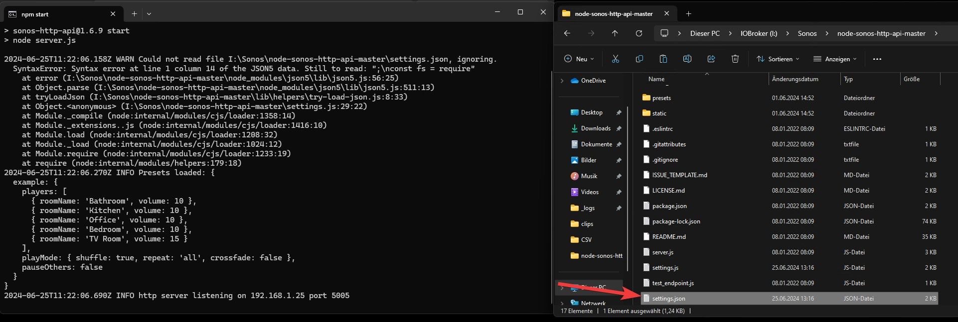

                        @thomas-braun Aber das mit der settings.json verstehe ich auch nicht. Es gibt eine settings.js in dem Verzeichnis. Wenn ich diese Datei jetzt einfach mal kopiere und in settings.json umbenenne, kommt das hier:
                        2024-06-25T11:22:06.158Z WARN Could not read file I:\Sonos\node-sonos-http-api-master\settings.json, ignoring.
                          SyntaxError: Syntax error at line 1 column 14 of the JSON5 data. Still to read: ";\nconst fs = require"

                        Ganz richtig scheint das auch nicht zu sein.
                          Nö, das ist ja auch nur ein Beispiel. Muss auf dein Setup angepasst werden. Deine Räume heißen vermutlich nicht Bathroom; Kitchen usw.
