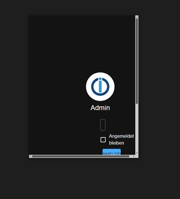

      Achtung beim Update auf die neue Admin Version, die ist mal richtig vermurkst!
      Adapter    "admin"        : 7.0.2    , installed 7.0.2

        @diamand2k22 ich hatte gestern Abend kein Problem. Hast du schon einmal den Browser cache gelöscht?
        P.S. Dein Problem hängt aber vermutlich nicht mit dem JS Controller 6 zusammen, ggf. abtrennen @Homoran ?

          @feuersturm Problem kann ich bestätigen, und es liegt nicht am Browser/Cache... (FF u. Chrome getestet)

                        Rein kommen tut man aber trotzdem. Wenn man die Fenster Scrolls bewegt kommt man ans Ziel und einfach nur bestätigen

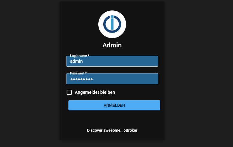

                          Admin 7.0.6 steht zur Verfügung, könnt ja Mal testen ob das Problem gelöst ist und im issue https://github.com/ioBroker/ioBroker.admin/issues/2516 kommentierrn

                            @feuersturm , jetzt wieder normales Verhalten.
