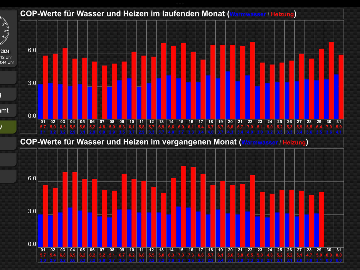

                                    legro @NoPlayBack 0 last edited by legro
                                    @noplayback-0 @Homoran
                                    Entscheidungshilfe ..
                                    Hier folgt die Darstellung der COP-Werte, wie sie Feb./März in 2024 sich ergeben haben. Wir haben eine Vitocal 250-SH 252.B10.
                                    Viessmann vs. Fiesmann ..
                                    Kaum zu glauben aber wahr. Uns wurde von einem „Inschenjör“ doch tatsächlich angeraten, einen Pufferspeicher zu verwenden, aus dem das Warmwasser via Durchlauferhitzer (Vitotrans) und unsere Fußbodenheizung versorgt werden sollten. Wie unfähig muss man sein, eine solche aberwitzige, ja geradezu schwachsinnige Lösung verkaufen zu wollen? Da hat uns doch bereits vor fast 200 Jahren Nicolas Léonard Sadi Carnot in seinem bis heute gültigen Gedankenexperiment eines Besseren belehrt. Wir haben auf Carnot vertraut und uns für einen separaten Warmwasserspeicher entschieden. Der Vergleich der COP-Werte bestätigt eindrucksvoll den Erfolg.
                                    Und was ist die Moral von der Geschicht‘?
                                    trau‘ keinem Fachberater niemals nicht!🙁

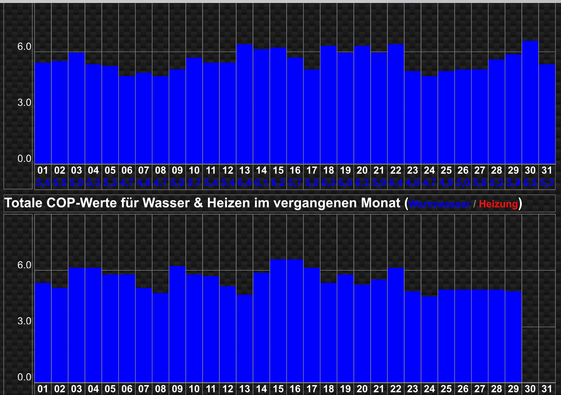

                                      Die COP Werte liegen für den Heizkreis bei 5,7 und Brauchwasser bei 4,8 im Mittel über einen Zeitraum von 3,5 Jahren. Die unterscheiden sich bei mir nicht so stark, da die Vorlauftemperatur des Heizkreises sehr ähnlich dem des Brauchwasserkreises ist.

                                        legro @UlliJ last edited by legro
                                        @ullij sagte in Suche beste Wärmepumpe mit guter Kommunikation mit ioBroker:
                                        .. Die COP Werte liegen für den Heizkreis bei 5,7 und Brauchwasser bei 4,8 im Mittel über einen Zeitraum von 3,5 Jahren. ..
                                        Eine solche Wärmepumpe hätte ich auch gerne. Unsere schafft bei Warmwassertemperaturen > 50 °C nur in den warmen Jahreszeiten COP > 4 und im Winter freuen wir uns schon über Werte von COP ≈ 3.😞
                                        U 1 Reply Last reply Reply Quote 0
                                        • U
                                          UlliJ @legro last edited by UlliJ
                                          @legro
                                          ich bin selbst überrascht, Werte basieren auf den internen WM Zählern und einem Shelly 3EM. Die Wärmemenge ist plausibel und mit früheren Verbräuchen vergleichbar. Gerechnet wurde sie mit 4,3 über alles.
                                          Welches Kältemittel? R410a?
                                            Homoran Global Moderator Administrators @UlliJ last edited by
                                            und
                                            also 60°C Vorlauf im Heizkreis?
                                            und dann COP im Mittel 5.7 über 3.5 Jahre??
