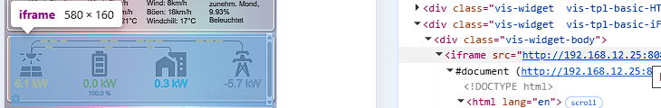

                              Selbst wenn das Projekt im Designer nur 160px Höhe hat, muss das iframe mindestens 276px hoch sein damit kein y-Scrollbalken im iframe angezeigt wird. Alles unter 275px wird der Scrollbalken eingeblendet, egal auch wie groß ich die Weite skaliere. Hoffe der Screenshot verdeutlicht das Problem:

                                Ansonsten kannst du dort im Iframe auch y/x-overflow Hidden sagen - dann erscheinen sie nicht. Nutzt du VIS 1 oder 2?

                                  für das Projekt nutze ich noch vis1, mit dem hidden habe ich schon versucht, nur ohne Erfolg:

                                    @micklafisch mal einen Rechtsklick auf den Inhalt des Frames, dann Element untersuchen.
                                    Im Inspektor dann schauen, wenn <iframe> beginnt, wie hoch dieser ist und der Inhalt. Dann kann man genauer schauen.

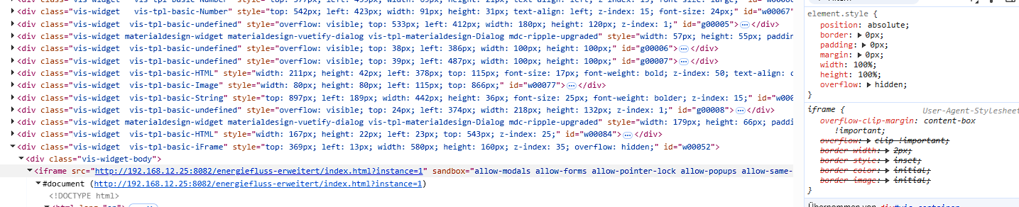

                                      micklafisch @SKB last edited by
                                      @skb
                                      das hier?
                                      SKB 1 Reply Last reply Reply Quote 0
                                      • SKB
                                        SKB Developer Most Active @micklafisch last edited by
                                        @micklafisch Genau. Wenn du mit der Maus über <iframe> gehst, erscheinen die Maße dieses innerhalb der Ansicht. Auch bei #document. Hier mal vergleichen, ob das passt oder jeweils Screenshots einstellen.

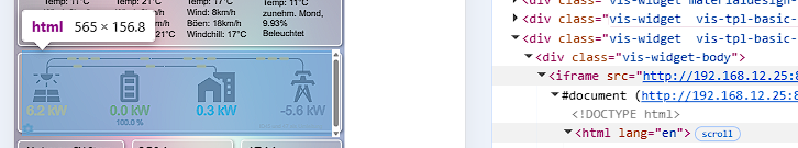

                                          @skb
                                          Bei #document erscheinen keine Maße nur der Scrollbalken wird grün.
