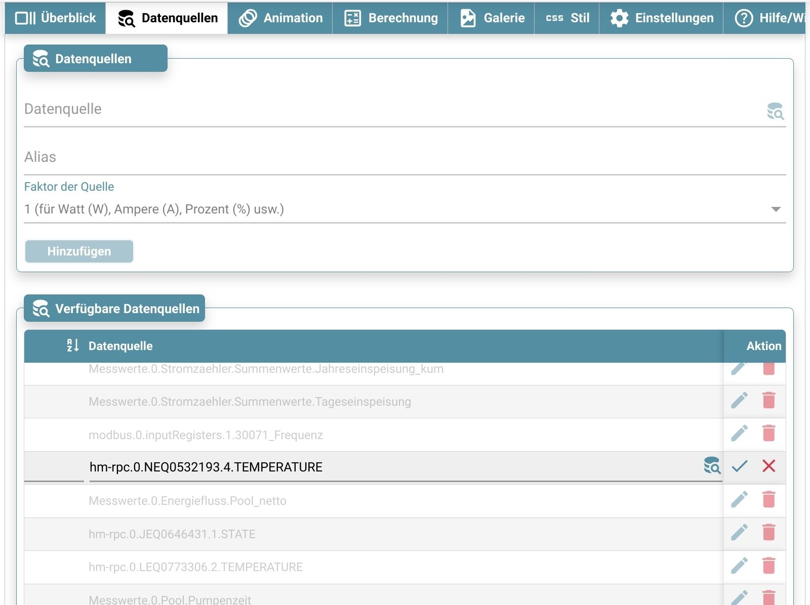

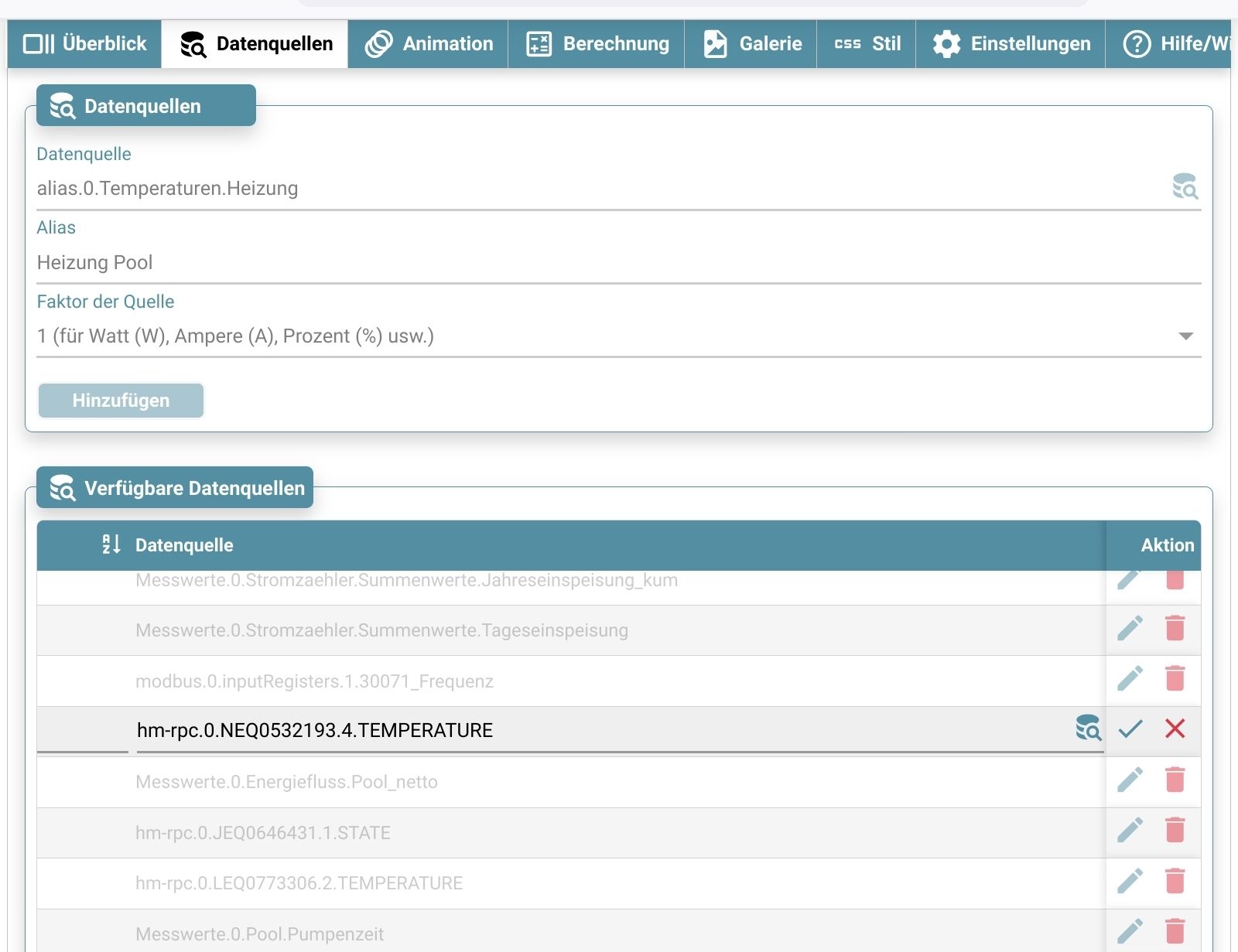

                                        @skb
                                        Houston, ich habe da ein Problem.
                                        Version 0.7.7 stable
                                        Ich wollte einer bestehenden Datenquelle einen anderen DP zuordnen. Hat früher immer geklappt.

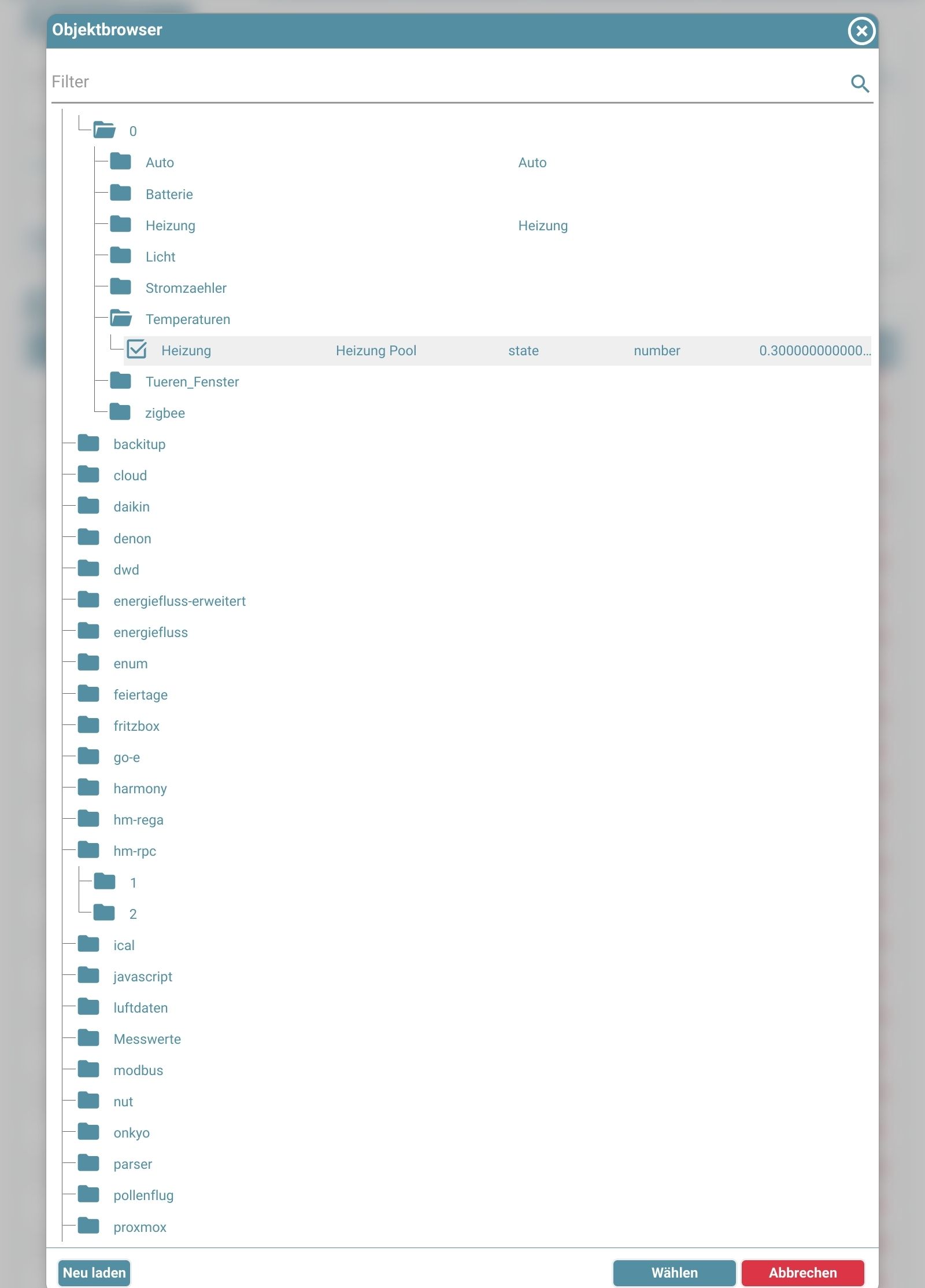

                                        Dazu gehe ich auf Datenquellen und bei der gewünschten, klicke ich auf den Bleistift
                                        Hier gehe ich in den Objektbrowser
                                        und wähle den neuen DP aus
                                        bestätige mit "wählen"
                                        Dieser wird aber nicht übernommen
                                        statt dessen wird mir die Erstellung einer neuen Datenquelle angeboten.
                                        Führe ich dies aus, wird sie auch angelegt.
                                        Das anschließende Löschen geht jedoch nicht wirklich.
                                        Die Datenquelle wird durchgestrichen, und als zum Löschen vorbereitet markiert.
                                        Jetzt existiert nur noch der "Wiederherstellen Button"
                                        Was mache ich falsch?
                                        SKB 1 Reply Last reply Reply Quote 0

                                          SKB Developer Most Active @Homoran last edited by
                                          @homoran Damit hast Du Recht. Behebe ich. Wenn die Datenquelle durchgestrichen ist, wird sie beim Speichern gelöscht. Vorher besteht immer noch die Chance, sie wiederherzustellen.
