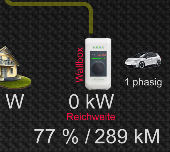

                          leonundjulie @SKB last edited by leonundjulie
                          @skb wie man alternative Texte in Abhängigkeit des Wertes eines Datenpunktes schreibt ist mir klar:
                          "0": {
                          "fill": "rgb(216,216,216)",
                          "value": "1 phasig"
                          "1": {
                          "value": "3 phasig"
                          Jetzt würde ich aber weder “1 phasig” noch “3 phasig” in Abhängig eines zweiten Punktes schreiben. Letztlich möchte ich in meiner Version der Interpretation des ENERGIEFLUSS-Adapters den Schriftzug (1 phasig oder 3 phasig) nur zeigen, wenn mein Fahrzeug auch angeschlossen ist.
                          Ich möchte diesen 2. Datenpunkt - PLUG heist er - auch noch dafür verwenden, meinen iD3 nur zu zeigen, wenn PLUG einen Wert > 1 hat.
                          SKB 1 Reply Last reply Reply Quote 0
                                  @skb “… dann mach es doch “ scheint schwieriger als gedacht, zumal diese Sprache fürs ÜBERSCHREIBEN noch sehr fremd ist.
                                  Das Bild meines iD3, im EnergieflussAdapter eingebunden als “ID 256”, bleibt hartnäckig im Bild.
                                  Ich habe bislang folgenden Code versucht (auch mal in der Variation “ID 256” statt “)inline-block”. Den Datenpunkt Plug_Test habe ich natürlich unter Dsatenquelle eingebunden. Wenn ich meinen Datenpunkt zwischen 0 und 1 wechsle, passiert nichts. Daher muss ich nochmals um Hilfe bitten.
                                      "default": {
                                          "display": "() => {0_userdata.0.Plug_Test} == 0 ? 'inline-block' : 'none'"
                                      @skb letztlich hatte ich zwei Themen:
                                      • darstellen, ob 1-phasig oder 3-phasig geladen wird (der eingebundene Daten Punkt ist =0 oder =1)
                                      • Bildchen des Autos einblenden, wenn es angeschlossen ist (mein Wert respektive der eingebundene Datenpunkt ist dann ungleich 0) …. oder Bildchen des Autos ausblenden, wenn der Datenpunkt=0 ist
                                      Die erste Aufgabe ist gelöst, aber bei der zweiten mit ID3 Bildchen tue ich mich schwer
                                          @skb hab es jetzt so gemacht wie Du es vorgeschlagen hast und schon geht es mit meinem Testdatenpunkt. Weil der Datenpunkt meiner Wallbox aber folgende Werte ausgibt
                                          "states": {
                                            "0": "no cable plugged",
                                            "1": "cable plugged in charging station, unlocked",
                                            "3": "cable plugged in charging station and locked",
                                            "5": "cable plugged in charging station and vehicle, unlocked",
                                            "7": "cable plugged in charging station and vehicle and locked"
                                          habe ich es letztlich so gemacht und mein ID3 Foto kommt jetzt endlich nur noch, wenn der Flitzer angesteckt ist ... egal, ob verriegelt oder nicht.
                                              "default": {
                                                  "display": "val => val > 3 ? 'inline-block' : 'none'"
                                          Danke für den Support!!!
                                          Jetzt möchte ich es noch perfekt machen und den Schriftzug "1 phasig respektive 3 phasig ebenfalls ausblenden, wenn der ID3 nicht da ist.
