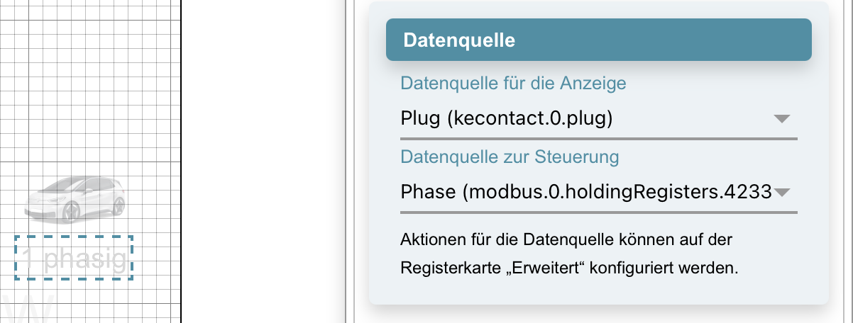

                  leonundjulie @SKB last edited by leonundjulie
                  @skb wie man alternative Texte in Abhängigkeit des Wertes eines Datenpunktes schreibt ist mir klar:
                  "0": {
                  "fill": "rgb(216,216,216)",
                  "value": "1 phasig"
                  "1": {
                  "value": "3 phasig"
                  Jetzt würde ich aber weder “1 phasig” noch “3 phasig” in Abhängig eines zweiten Punktes schreiben. Letztlich möchte ich in meiner Version der Interpretation des ENERGIEFLUSS-Adapters den Schriftzug (1 phasig oder 3 phasig) nur zeigen, wenn mein Fahrzeug auch angeschlossen ist.
                  Ich möchte diesen 2. Datenpunkt - PLUG heist er - auch noch dafür verwenden, meinen iD3 nur zu zeigen, wenn PLUG einen Wert > 1 hat.
                  SKB 1 Reply Last reply Reply Quote 0
                          @skb “… dann mach es doch “ scheint schwieriger als gedacht, zumal diese Sprache fürs ÜBERSCHREIBEN noch sehr fremd ist.
                          Das Bild meines iD3, im EnergieflussAdapter eingebunden als “ID 256”, bleibt hartnäckig im Bild.
                          Ich habe bislang folgenden Code versucht (auch mal in der Variation “ID 256” statt “)inline-block”. Den Datenpunkt Plug_Test habe ich natürlich unter Dsatenquelle eingebunden. Wenn ich meinen Datenpunkt zwischen 0 und 1 wechsle, passiert nichts. Daher muss ich nochmals um Hilfe bitten.
                              "default": {
                                  "display": "() => {0_userdata.0.Plug_Test} == 0 ? 'inline-block' : 'none'"
                              @skb letztlich hatte ich zwei Themen:
                              • darstellen, ob 1-phasig oder 3-phasig geladen wird (der eingebundene Daten Punkt ist =0 oder =1)
                              • Bildchen des Autos einblenden, wenn es angeschlossen ist (mein Wert respektive der eingebundene Datenpunkt ist dann ungleich 0) …. oder Bildchen des Autos ausblenden, wenn der Datenpunkt=0 ist
                              Die erste Aufgabe ist gelöst, aber bei der zweiten mit ID3 Bildchen tue ich mich schwer
                              • SKB
                                SKB Developer Most Active @leonundjulie last edited by
                                @leonundjulie Bild mit Datenpunkt versehen (ob Auto angeschlossen), Default Überschreibung rein, mit
                                    "default": {
                                        "display": "val => val == true ? 'inline-block' : 'none'"
                                fertig!
                                  @skb hab es jetzt so gemacht wie Du es vorgeschlagen hast und schon geht es mit meinem Testdatenpunkt. Weil der Datenpunkt meiner Wallbox aber folgende Werte ausgibt
                                  "states": {
                                    "0": "no cable plugged",
                                    "1": "cable plugged in charging station, unlocked",
                                    "3": "cable plugged in charging station and locked",
                                    "5": "cable plugged in charging station and vehicle, unlocked",
                                    "7": "cable plugged in charging station and vehicle and locked"
                                  habe ich es letztlich so gemacht und mein ID3 Foto kommt jetzt endlich nur noch, wenn der Flitzer angesteckt ist ... egal, ob verriegelt oder nicht.
                                      "default": {
                                          "display": "val => val > 3 ? 'inline-block' : 'none'"
                                  Danke für den Support!!!
                                  Jetzt möchte ich es noch perfekt machen und den Schriftzug "1 phasig respektive 3 phasig ebenfalls ausblenden, wenn der ID3 nicht da ist.
                                      "0": {
                                          "value": "1 phasig"
                                      "1": {
                                          "value": "3 phasig"
                                  Ergo müsste ich den folgenden Code ebenfalls in die Abhängigkeit zum DP kecontact.0.plug bringen. Also if kecontact.0.plug > 3, dann 1 phasig oder 3 phasig, ansonsten nichts. Was hältst Du von diesem Ansatz:
                                      "0" and “{kecontact.0.plug} > 3}” : {
                                          "value": "1 phasig"
                                      "0" and “{kecontact.0.plug} < 5}” : {
                                          "value": "1 phasig"
                                      "1" and “{kecontact.0.plug} > 3}” : {
                                              "value": "3 phasig"
                                      "1" and “{kecontact.0.plug} < 5}” : {
                                          "value": ""
                                  • SKB
                                    SKB Developer Most Active @leonundjulie last edited by SKB
                                    @leonundjulie Hier benötigst du auch das display Attribut und die Abfrage, ob das Auto abgesteckt ist.
                                    1 und 3 phasig kann sich ja ruhig ändern - die Anzeige dann über display
                                        "0": {
                                            "display": "() => {DP.Fahzeug} == 1 ? 'inline-block' : 'none'"
                                     "1": {
                                    So sollte es funktionieren.
                                    Hier muss man allerdings schauen, ob sich der Datenpunkt für die Phase ändert oder es besser ist, diesen auch an den Wallbox zu koppeln, damit die Änderung ausgelöst wird - dann abfragen, mit wie vielen Phasen geladen wird.
                                      @skb , ich habe weiter experimentiert und bin noch immer nicht am Ziel, was sicherlich daran liegt, dass sich mir das DISPLAY COMMAND noch nicht komplett erklärt.
                                      Ich habe für das ID3 Bild den Datenpunkt kecontact.0.plug angezogen und es wie folgt gemacht. Das klappt - das Bild ist da wenn das Auto an der Wallbox hängt und ist nicht zu sehen, wenn der ID3 auf Tour ist.
                                          "default": {
                                      Für meinen Schriftzug 1phasig respektive 3 phasig habe ich den passenden Datenpunkt genommen und den Code wie folgt gesetzt. Zwar wechselt der Schriftzug auf 1-phasig und umgekehrt (je nach Menge des Überschusses. Funktioniert das DISPLAY command an dieser Stelle nicht? In der von mir gewählten Kombi nicht? Oder …?
                                          "0": {
                                              "value": "1 phasig",
                                              "display": "() => {kecontact.0.plug} > 3 ? 'inline-block' : 'none'"
                                          "1": {
                                              "value": "3 phasig",
                                      • SKB
                                        @leonundjulie Das ist die Situation, die ich oben meinte.
                                        Ich gehe mal vorsichtig davon aus, das der Datenpunkt für 1-phasig oder 3-phasig wechselt, bevor der kecontact.0.plug gesetzt wird, oder?
                                        Zur Erklärung:
                                        Die Überschreibung wird ausgeführt, wenn sich der zugewiesene Datenpunkt ändert - nicht wenn dieser sich alleine ändert. Daher war meine Überlegung vorher, die Anzeige an den Datenpunkt kecontact.0.plug zu koppeln und den Datenpunkt für die 1-phasig/3-phasig als Überschreibung heranzuziehen.
                                          leonundjulie last edited by leonundjulie
                                          @skb verstanden, werde es drehen (wenn ich mir das wie überlegt habe) und auf Sonne und somit Überschuss warten.
                                          Oder es doch anders machen🧐. Denn ich habe verstanden, dass für die Programmierungen im Rahmen einer Überschreibung der Wert des Datenpunktes herangezogen wird (ist doch korrekt, oder?).
                                          Aber wofür ist der Punkt „Datenquelle zur Steuerung“
                                          Homoran SKB 2 Replies Last reply Reply Quote 0
                                            Homoran Global Moderator Administrators @leonundjulie last edited by
                                            @leonundjulie sagte in Test Adapter Energiefluss-erweitert v0.7.x GitHub/Latest:
                                            für einfache Dinge.
                                            z.B. Schrift rot wenn größer 6kW
