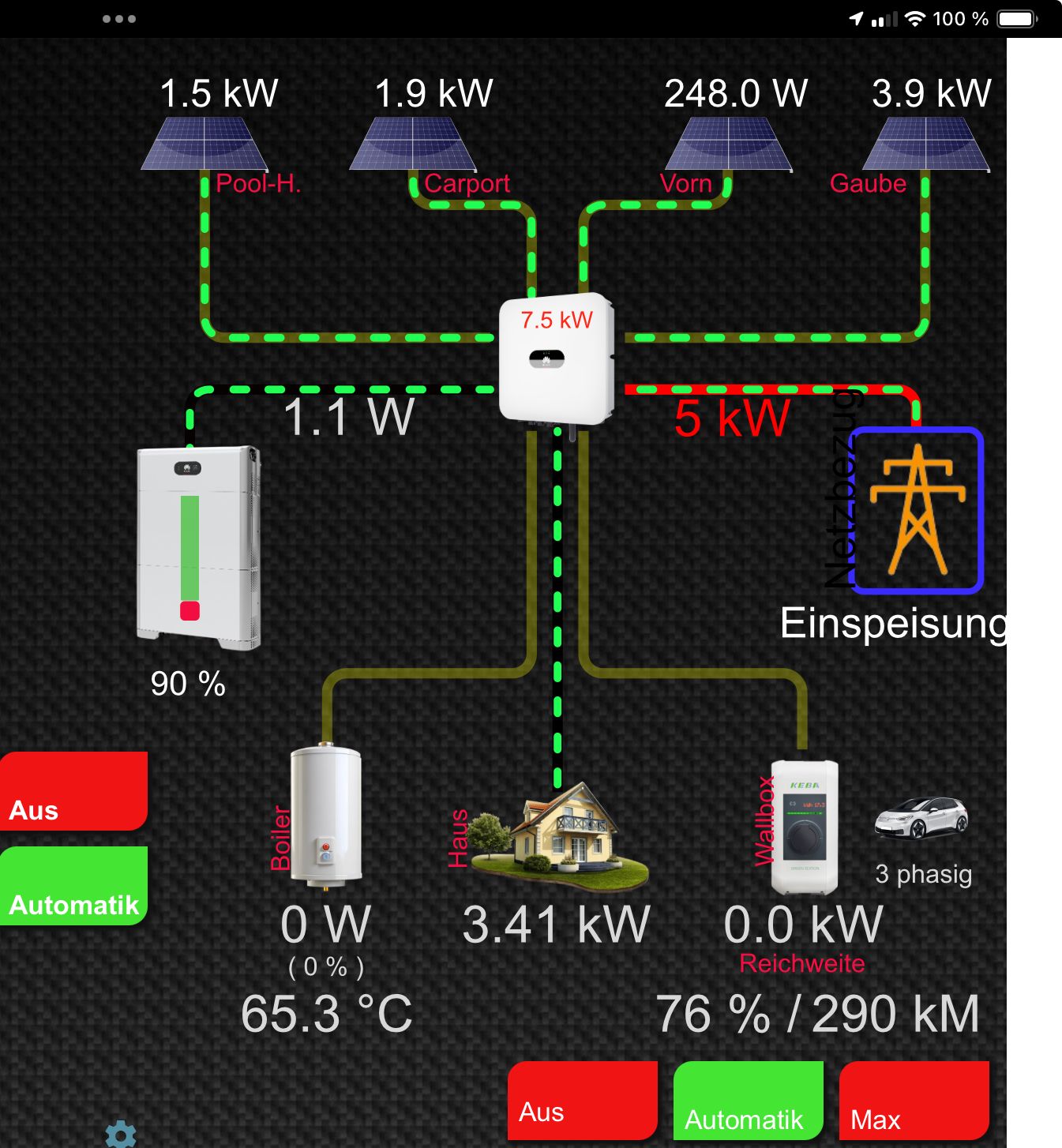

                  leonundjulie @SKB last edited by leonundjulie
                  @skb wie man alternative Texte in Abhängigkeit des Wertes eines Datenpunktes schreibt ist mir klar:
                  "0": {
                  "fill": "rgb(216,216,216)",
                  "value": "1 phasig"
                  "1": {
                  "value": "3 phasig"
                  Jetzt würde ich aber weder “1 phasig” noch “3 phasig” in Abhängig eines zweiten Punktes schreiben. Letztlich möchte ich in meiner Version der Interpretation des ENERGIEFLUSS-Adapters den Schriftzug (1 phasig oder 3 phasig) nur zeigen, wenn mein Fahrzeug auch angeschlossen ist.
                  Ich möchte diesen 2. Datenpunkt - PLUG heist er - auch noch dafür verwenden, meinen iD3 nur zu zeigen, wenn PLUG einen Wert > 1 hat.
                  SKB 1 Reply Last reply Reply Quote 0
                          @skb “… dann mach es doch “ scheint schwieriger als gedacht, zumal diese Sprache fürs ÜBERSCHREIBEN noch sehr fremd ist.
                          Das Bild meines iD3, im EnergieflussAdapter eingebunden als “ID 256”, bleibt hartnäckig im Bild.
                          Ich habe bislang folgenden Code versucht (auch mal in der Variation “ID 256” statt “)inline-block”. Den Datenpunkt Plug_Test habe ich natürlich unter Dsatenquelle eingebunden. Wenn ich meinen Datenpunkt zwischen 0 und 1 wechsle, passiert nichts. Daher muss ich nochmals um Hilfe bitten.
                              "default": {
                                  "display": "() => {0_userdata.0.Plug_Test} == 0 ? 'inline-block' : 'none'"
                          • SKB
                            SKB Developer Most Active @leonundjulie last edited by SKB
                            @leonundjulie Die Abfrage des zusätzlichen Datenpunktes erfolgt natürlich nur, wenn der zugewiesenen Datenpunkt sich ändert (zusätzliche Bedingung).
                            Heißt, wenn du ein Bild für das Fahrzeug hast, ob es angeschlossen ist, oder nicht, reicht das Zuweisen des DP der Wallbox und Prüfung, ob dieser true oder false ist.
                            Dies unterscheidet sich eben von deiner ersten Anfrage, "wie man etwas darstellt, was in Abhängigkeit von etwas Anderen ist".
                              @skb letztlich hatte ich zwei Themen:
                              • darstellen, ob 1-phasig oder 3-phasig geladen wird (der eingebundene Daten Punkt ist =0 oder =1)
                              • Bildchen des Autos einblenden, wenn es angeschlossen ist (mein Wert respektive der eingebundene Datenpunkt ist dann ungleich 0) …. oder Bildchen des Autos ausblenden, wenn der Datenpunkt=0 ist
                              Die erste Aufgabe ist gelöst, aber bei der zweiten mit ID3 Bildchen tue ich mich schwer
                              • SKB
                                @leonundjulie Bild mit Datenpunkt versehen (ob Auto angeschlossen), Default Überschreibung rein, mit
                                    "default": {
                                        "display": "val => val == true ? 'inline-block' : 'none'"
                                fertig!
