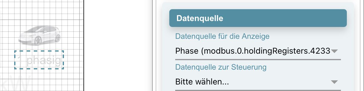

            leonundjulie @SKB last edited by leonundjulie
            @skb wie man alternative Texte in Abhängigkeit des Wertes eines Datenpunktes schreibt ist mir klar:
            "0": {
            "fill": "rgb(216,216,216)",
            "value": "1 phasig"
            "1": {
            "value": "3 phasig"
            Jetzt würde ich aber weder “1 phasig” noch “3 phasig” in Abhängig eines zweiten Punktes schreiben. Letztlich möchte ich in meiner Version der Interpretation des ENERGIEFLUSS-Adapters den Schriftzug (1 phasig oder 3 phasig) nur zeigen, wenn mein Fahrzeug auch angeschlossen ist.
            Ich möchte diesen 2. Datenpunkt - PLUG heist er - auch noch dafür verwenden, meinen iD3 nur zu zeigen, wenn PLUG einen Wert > 1 hat.
            SKB 1 Reply Last reply Reply Quote 0
                    @skb “… dann mach es doch “ scheint schwieriger als gedacht, zumal diese Sprache fürs ÜBERSCHREIBEN noch sehr fremd ist.
                    Das Bild meines iD3, im EnergieflussAdapter eingebunden als “ID 256”, bleibt hartnäckig im Bild.
                    Ich habe bislang folgenden Code versucht (auch mal in der Variation “ID 256” statt “)inline-block”. Den Datenpunkt Plug_Test habe ich natürlich unter Dsatenquelle eingebunden. Wenn ich meinen Datenpunkt zwischen 0 und 1 wechsle, passiert nichts. Daher muss ich nochmals um Hilfe bitten.
                        "default": {
                            "display": "() => {0_userdata.0.Plug_Test} == 0 ? 'inline-block' : 'none'"
                            @skb hab es jetzt so gemacht wie Du es vorgeschlagen hast und schon geht es mit meinem Testdatenpunkt. Weil der Datenpunkt meiner Wallbox aber folgende Werte ausgibt
                            "states": {
                              "0": "no cable plugged",
                              "1": "cable plugged in charging station, unlocked",
                              "3": "cable plugged in charging station and locked",
                              "5": "cable plugged in charging station and vehicle, unlocked",
                              "7": "cable plugged in charging station and vehicle and locked"
                            habe ich es letztlich so gemacht und mein ID3 Foto kommt jetzt endlich nur noch, wenn der Flitzer angesteckt ist ... egal, ob verriegelt oder nicht.
                                "default": {
                                    "display": "val => val > 3 ? 'inline-block' : 'none'"
                            Danke für den Support!!!

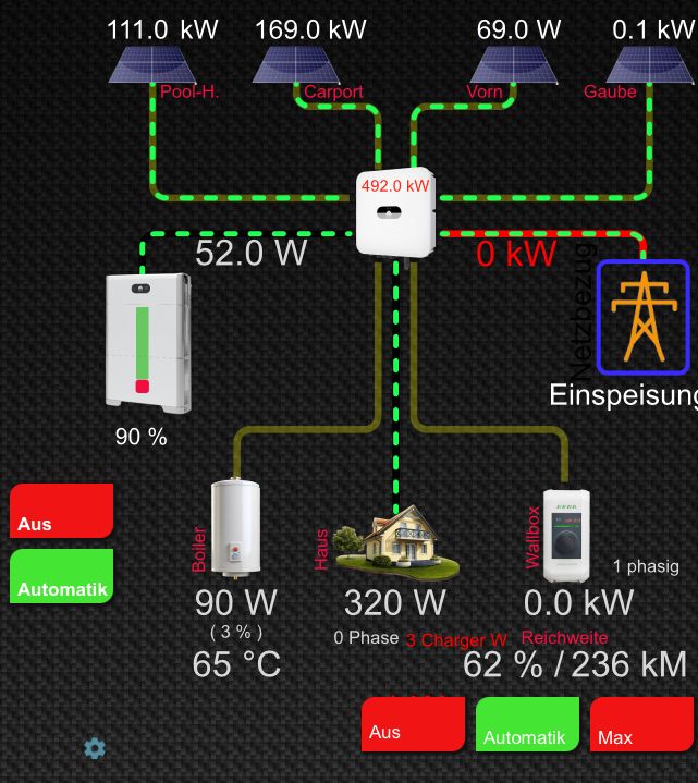

                                @skb , ich habe weiter experimentiert und bin noch immer nicht am Ziel, was sicherlich daran liegt, dass sich mir das DISPLAY COMMAND noch nicht komplett erklärt.
                                Ich habe für das ID3 Bild den Datenpunkt kecontact.0.plug angezogen und es wie folgt gemacht. Das klappt - das Bild ist da wenn das Auto an der Wallbox hängt und ist nicht zu sehen, wenn der ID3 auf Tour ist.
                                    "default": {
                                Für meinen Schriftzug 1phasig respektive 3 phasig habe ich den passenden Datenpunkt genommen und den Code wie folgt gesetzt. Zwar wechselt der Schriftzug auf 1-phasig und umgekehrt (je nach Menge des Überschusses. Funktioniert das DISPLAY command an dieser Stelle nicht? In der von mir gewählten Kombi nicht? Oder …?
                                    "0": {
                                        "value": "1 phasig",
                                        "display": "() => {kecontact.0.plug} > 3 ? 'inline-block' : 'none'"
                                    "1": {
                                        "value": "3 phasig",
                                          @skb was für eine schwere Geburt. Ich habe den Datenpunkt gewechselt (0=1 phasig und 1=3phasig).IMG_1564.jpeg
                                          Und danach habe ich die Überschreibung angepasst:
                                              "0": {
                                                  "value": "1 phasig"
                                              "1": {
                                                  "value": "3 phasig"
                                          Frage: ist die Befehlsfolge prinzipiell richtig? Ich weise der Variablen value einen Wert „“1 phasig“ respektive „3 phasig“ zu wenn der Datenpunkt sich ändert. Und in Abhängigkeit des „externen Datenpunktes“ soll entschieden werden, ob die Variable Value überhaupt zur Anzeige gebracht werden. Ich habe sehr viel bzgl DISPLAY gegoogelt, verstehe es wahrscheinlich aber noch immer nicht richtig 😡
                                          Wie dem auch sei, das Ergebnis vor dem Ziehen des Steckers der Wallbox: Foto des Autos zu sehen, Schriftzug „1 phasig“ (kein Sonnenschein, also kein Überschuss)
                                          Und das Ergebnis nach dem Ziehen des Steckers der Wallbox: Foto des Autos nicht mehr zu sehen … ging ja auch schon die ganze Zeit, aber mein Schriftzug „1 phasig“ ist immer noch da:
                                          Ich verzweifle 😞 . Es können sich halt zwei Variablen ändern, aber ich kann das Objekt, welches den Wert „1 phasig“ oder „3 phasig“ haben kann, nur der einender der anderen Variablen zuordnen. Muss ich meine Idee aufgeben?
