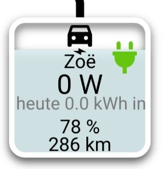

                                        Homoran Global Moderator Administrators @SKB last edited by
                                        @skb sagte in Test Adapter Energiefluss-erweitert v0.7.x GitHub/Latest:
                                        Als kleine Korrektur
                                        jaja, du hast ja recht!
                                        ich hab ja nur die Anzeige zur Auswahl.
                                        wenn angesteckt = grün, sonst unsichtbar
