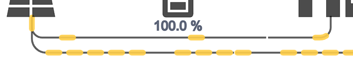

                • Bernd1967
                  Bernd1967 @SKB last edited by Bernd1967
                  @skb sagte in Test Adapter Energiefluss-erweitert v0.7.x GitHub/Latest:
                  Animationsabhängigkeit
                  Soll es dann so aussehen wie hier im Gif das die Punkte kurz ausgeblendet und auseinander gezogen werden ?
                  Kann ich diesen neuen Animationsübergang in der neuen Version abschalten ?
                  SKB 1 Reply Last reply Reply Quote 0
                  • SKB
                    SKB Developer Most Active @Bernd1967 last edited by
                    @bernd1967 So ist es gedacht, damit die Punkte nicht springen.
                    Abschalten? Damit sie wieder springen?
                    Bernd1967 1 Reply Last reply Reply Quote 0

                      • Bernd1967
                        @skb
                        Ja, das man die Wahl hat zwischen springen und dem neuen Übergang.
                        Ich kann mich irgendwie noch nicht dran gewöhnen.
                        Kannst Du es auch so animieren das die Punkte nur kurz ausgeblendet werden ohne das der Abstand zwischen den Punkten sich verändert ?
                        • SKB
                          @bernd1967 Es muss nicht alles konfigurierbar sein.
                          Die Punkte werden animiert, damit es eben nicht springt - da hilft kein Ausblenden, da dann visuell auch ein Sprung wahrnehmbar ist.
                          Ich denke, du wirst dich dran gewöhnen 😉
                          Bernd1967 1 Reply Last reply Reply Quote 2

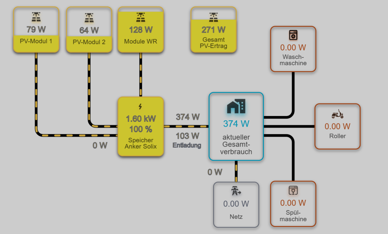

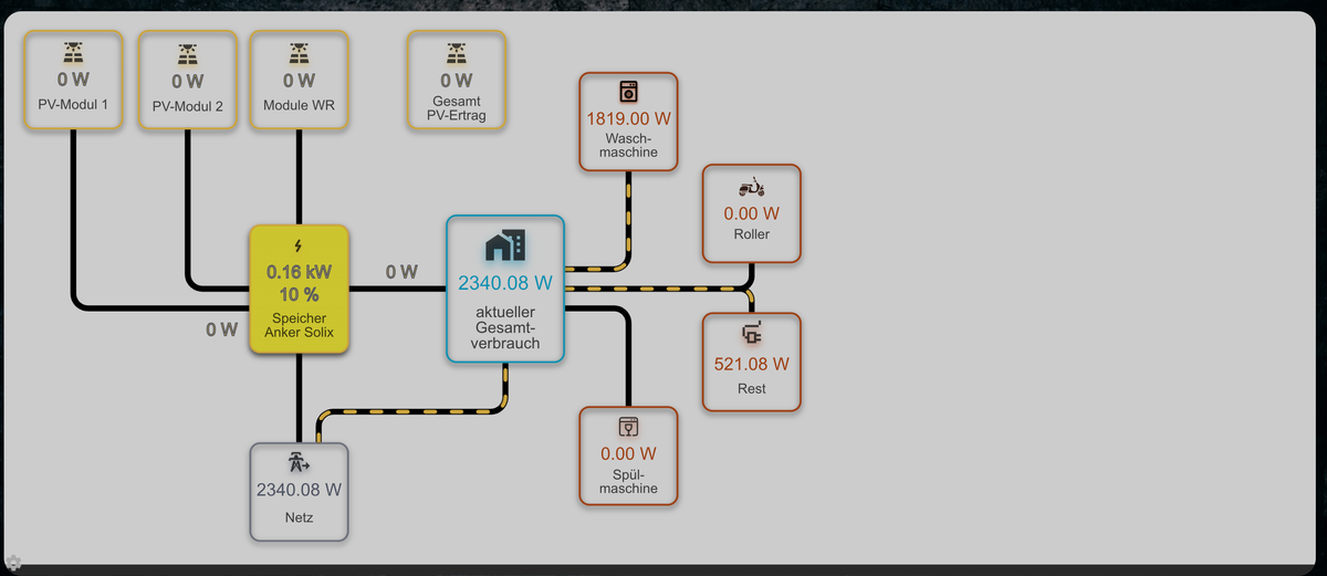

                                      Hallo, ich habe zwei Datenquellen die ich adieren will.InkedInkedScreenshot 2025-08-18 at 17-25-27 Energiefluss - erweitert_LI.jpg
                                      Neues Element erstellt, erste Datenquelle ausgewählt und im Tab erweiter die zu addierende zweite Datenquelle ausgewählt. Es wird mir aber nur der erste Wert angezeigt.
                                      Der Wert der Addition wird in der Instanz korrekt angezeigt aber nicht im Energieflussdiagramm.
                                      Ich habe im Diagramm die Addition bei einen anderen Element angelegt, da funktioniert die Darstellung korrekt.
                                      Ich habe keinen blassen Schimmer zur Löung meines Problems.
                                      • SKB
                                        SKB Developer Most Active @akwf last edited by
                                        @akwf Wo liegen die Datenquellen? Sind es eigene oder von einem Adapter?
                                        Wird das ACK Flag gesetzt?
                                        Wenn die Addition bei einem Element funktioniert, funktioniert sie ja auch für das Andere.
                                          akwf @SKB last edited by

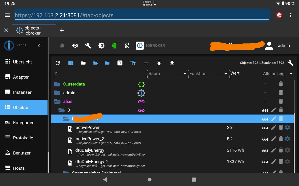

                                          @skb Die Datenpunkte stammen von einem Adapter. Ich habe sie als Alias angelegt.
                                          • ACK Flag - böhmische Dörfer für mich. Wo muss ich da nachschauen?
                                            Homoran Global Moderator Administrators @akwf last edited by Homoran
                                            @akwf sagte in Test Adapter Energiefluss-erweitert v0.7.x GitHub/Latest:
                                            sieht gut aus, ohne ACK-Flag wären die Werte rot.
                                            (durch den Alias sind es keine Adapter-DP mehr)
                                            ABER
                                            sind das alles Zahlen, oder ist da ein String dabei?
                                            879
