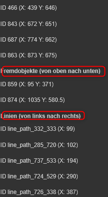

                          U66 @Bernd1967 last edited by
                          @sbk
                          könnte man das farbig machen um die Suche abzukürzen ?
                          nur so eine Idee
