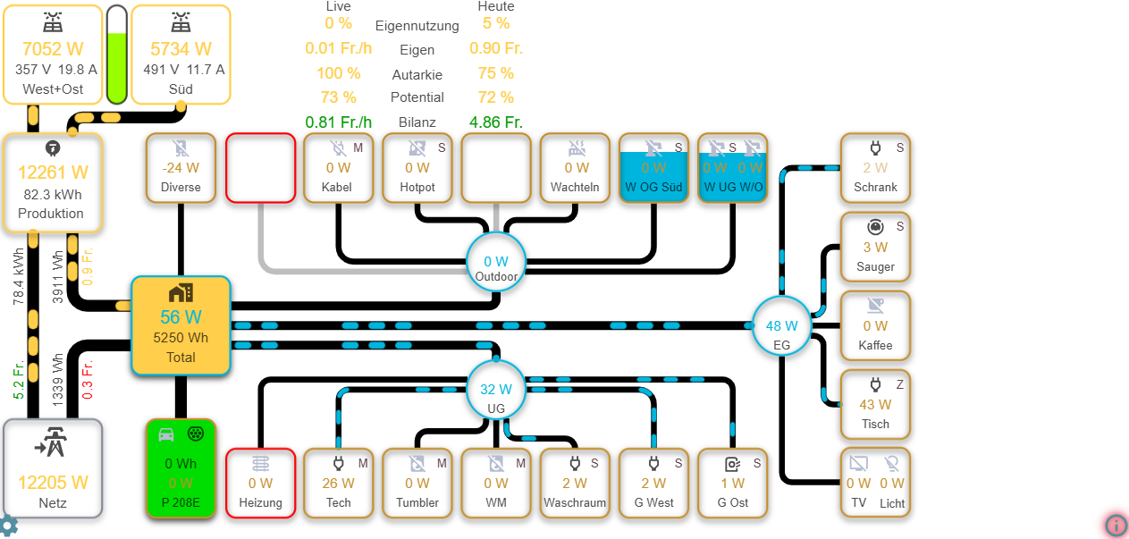

      Ich habe da vielleicht einen Bug, und hoffe das er in diesem Verlauf reingehört.
      So sollte im normalfall die Seite aussehen
      aber von Zeit zu Zeit werden mir die Elemente angezeigt, die jetzt ausgeblendet sein sollen, oder eine Farbe bekommen. Es scheint so, als ob die Überschreibungen vom Broser nicht umgesetzt werden.
      Dabei ist es egal ob die Überschreibung ein "display": "block" oder ein "fontSize": 11 und "fill": "#D7D7D7" beinhaltet.
      Das Phänomen tritt seit der 0.6.2 mehrfach auf und ist bei Chrome, iOS und Android vorhanden. Ein Neuladen der Seite lässt die Anzeige wieder wie gewünscht erscheinen. Die Seite läuft in einem iFrame von Grafana.

        @elektrofix-ol Und, was genau soll auf der Seite ausgeblendet sein? Es wäre schon sehr hilfreich, wenn die Daten zu den Elementen vorliegen bzw. diese markiert sind.

          @skb Es soll ausgeblendet werden, wird es jedoch nicht. Die obere Grafik zeigt den Soll, die unter den Fehlerfall an, der regelmäßig von den Browsern angezeigt wird, bis ich die Seite neu lade.
          Bei Fehlerfall werden folgendes nicht verändert:
          • ID60+ID61 die unteren Werte der PV-Garage die -2147483648W
          • ID128+IS129 die Texte geladen in / entladen in bei der Batterie
          • das blaue Feld (ID171) mit dem Auto(ID23), der 0W (ID172) und L1, L2, L3 (ID173-175)
          • das weiße Feld (ID185) hinter der 0.00 bei dem roten Kreise (Waschen, Trockner, Spülmaschine)
          • die grünen und blauen User-Ikon (ID178-180+ID183), in den rechteckigen Bahn, Straße und Baum hätte hier ausgeblendet werden müssen (aber auch ID181+182 sind mal an der Reihe, je nach dem wer Anwesen ist)
          • das SVG-Element (ID194) vom Smart, wo die 98% sind
          • Das Rechteck (ID28) mit Garage und Palme
          • die Kreise Waschen (ID95), Trockner(ID99), Spülmaschine (ID90)

            @elektrofix-ol Können wir uns vielleicht auf ein Element beschränken? Das wird die Sache ziemlich vereinfachen - denn die anderen Elemente werden ja ähnlich "falsch" sein.
            Also, such dir ein Element aus, was nicht funktioniert und stelle die Daten dazu ein.
            Der Adapter selbst kennt keine Grenzen - nur das Endgerät, welches den EF anzeigt.
