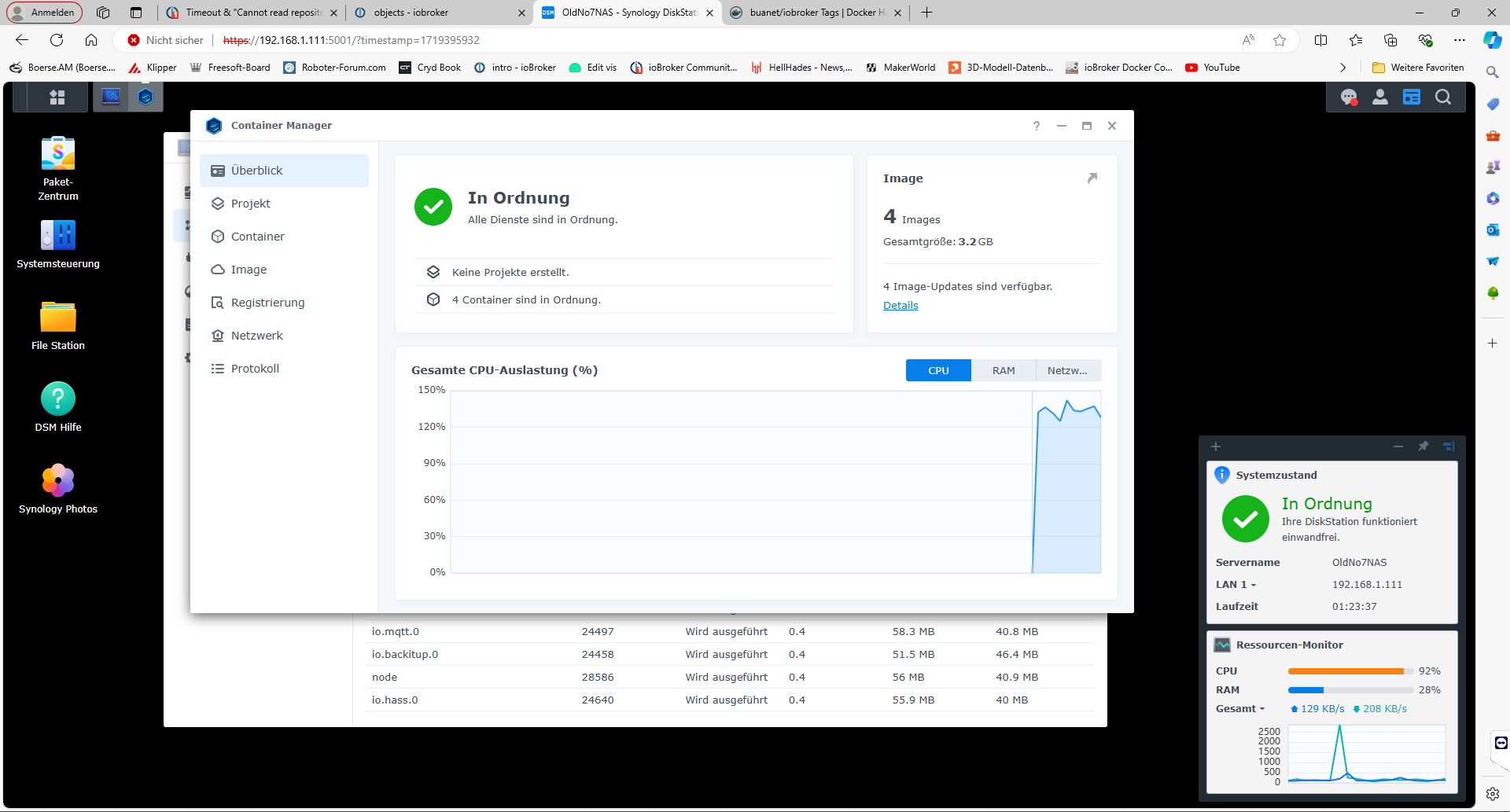

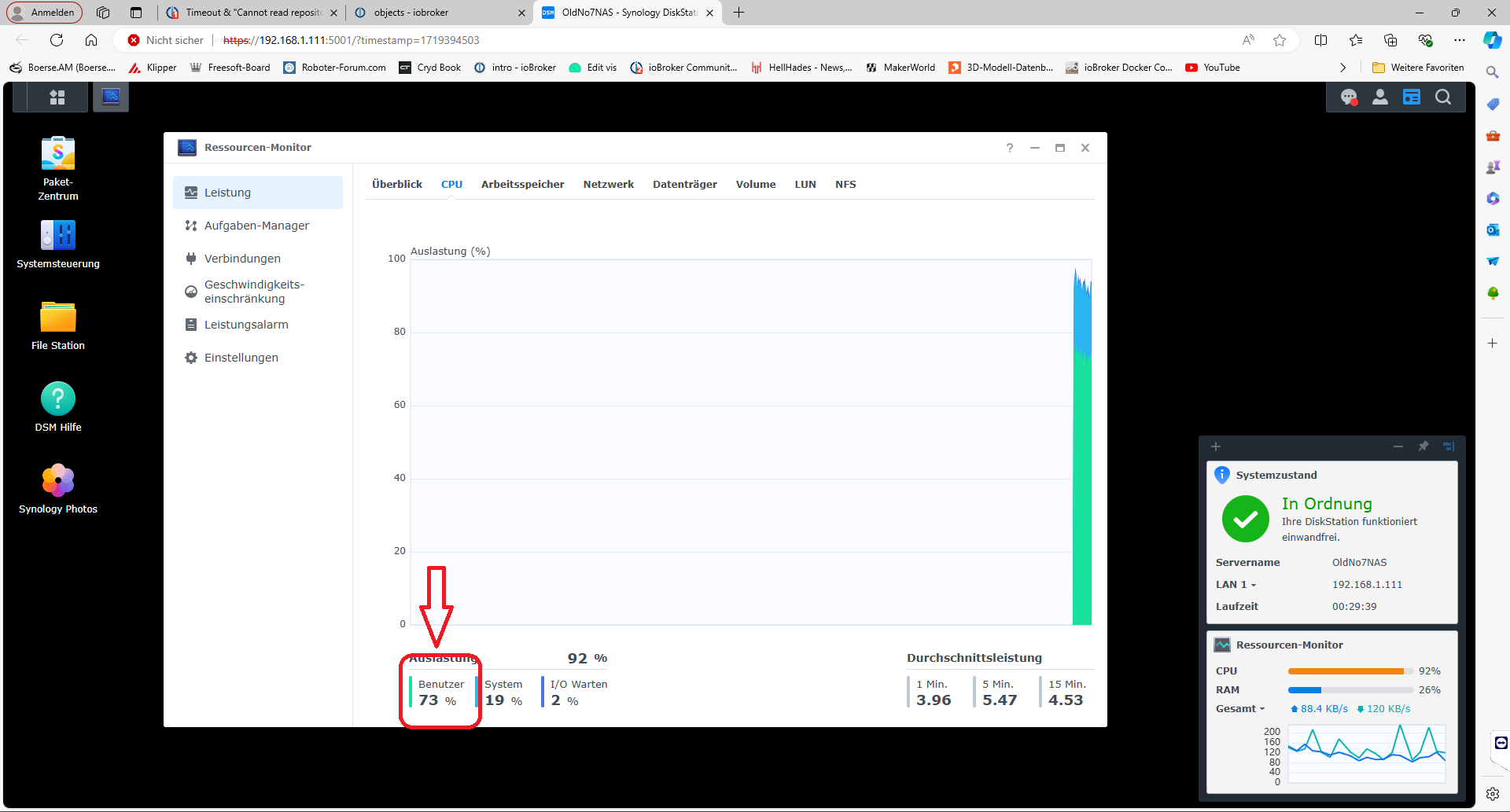

      Bei mir läuft der IOB auf einer Synology DS218+ mit 16GB RAM schon seit ca. Jahren.

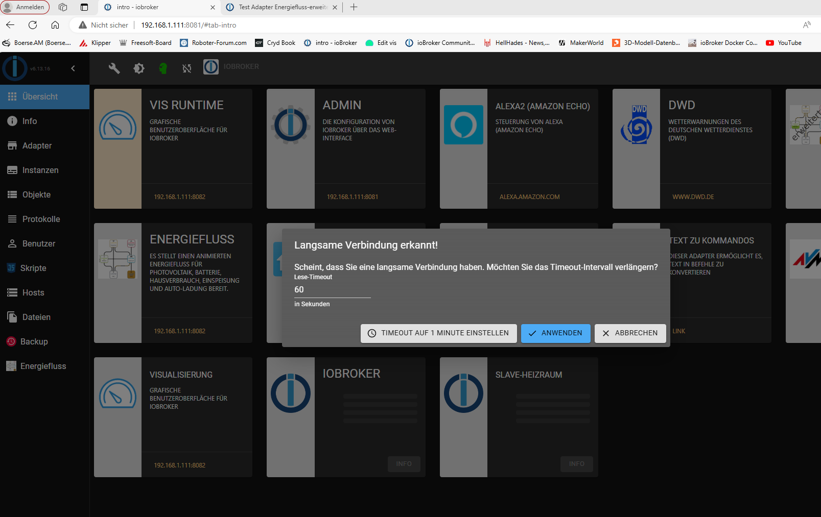

      In letzter Zeit habe ich aber öfter "Timeout" Probleme und folgende Fehler, je nach Seite wo ich hin navigieren will.
      "Cannot get repository compact:timeout" und das System ist verdammt langsam.
      wo kann ich ansetzen um das zu beheben bzw. den Verursacher zu finden.
      RAM sollte ich ja genug haben 😉

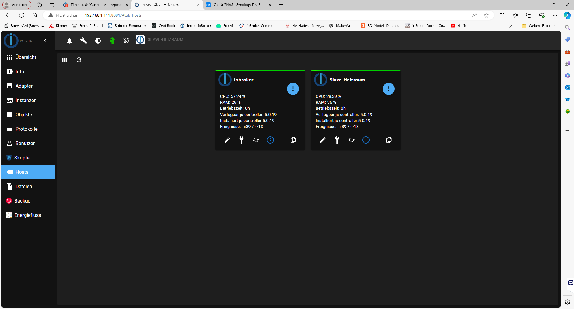

                                Homoran Global Moderator Administrators @Happyuser20 last edited by Homoran
                                @happyuser20 sagte in Timeout & "Cannot read repository":
                                Im Heizraum ist nur ein Slave. Ein RPI3
                                zeig mal die Seite Hosts
                                du hast 2 slaves konfiguriert!
                                und mqtt dem einen und weitere Instanzen dem anderen zugeordnet
                                was ist daran verkehrt? Sicherheitsbedenken?
                                nöö, nur verwirrend, weil der Systemuser so heisst.
                                  Happyuser20 @Homoran last edited by
                                  @homoran said in Timeout & "Cannot read repository":
                                  Ich hatte mal noch einen zweiten Slave im 3d Drucker, den habe ich aber gelöscht, evtl. sind da noch überbleibsel vorhanden.
                                  Habe jetzt auch mal die Speicherkomprimierung in der DS ausgeschalten. die CPU Auslastung ging nicht runter, eher ein wenig höher.
                                  Ich finde aber auch nichts was die Auslastung verursacht. Ein Prozess ist es meiner Meinung nach nicht.
                                  In der Übersicht steht "Benutzer 75 Auslastung"???
                                  HappyUser20
                                    und der hieß
                                    @homoran sagte in Timeout & "Cannot read repository":
                                    raspberry_Heizraum_slave
                                    dann zeig mal die Objekte unter system.host.xxx
                                    nur im Expertenmodus sichtbar!
                                    und die Grafik steht kurz vor 100%, die load average sogar darüber

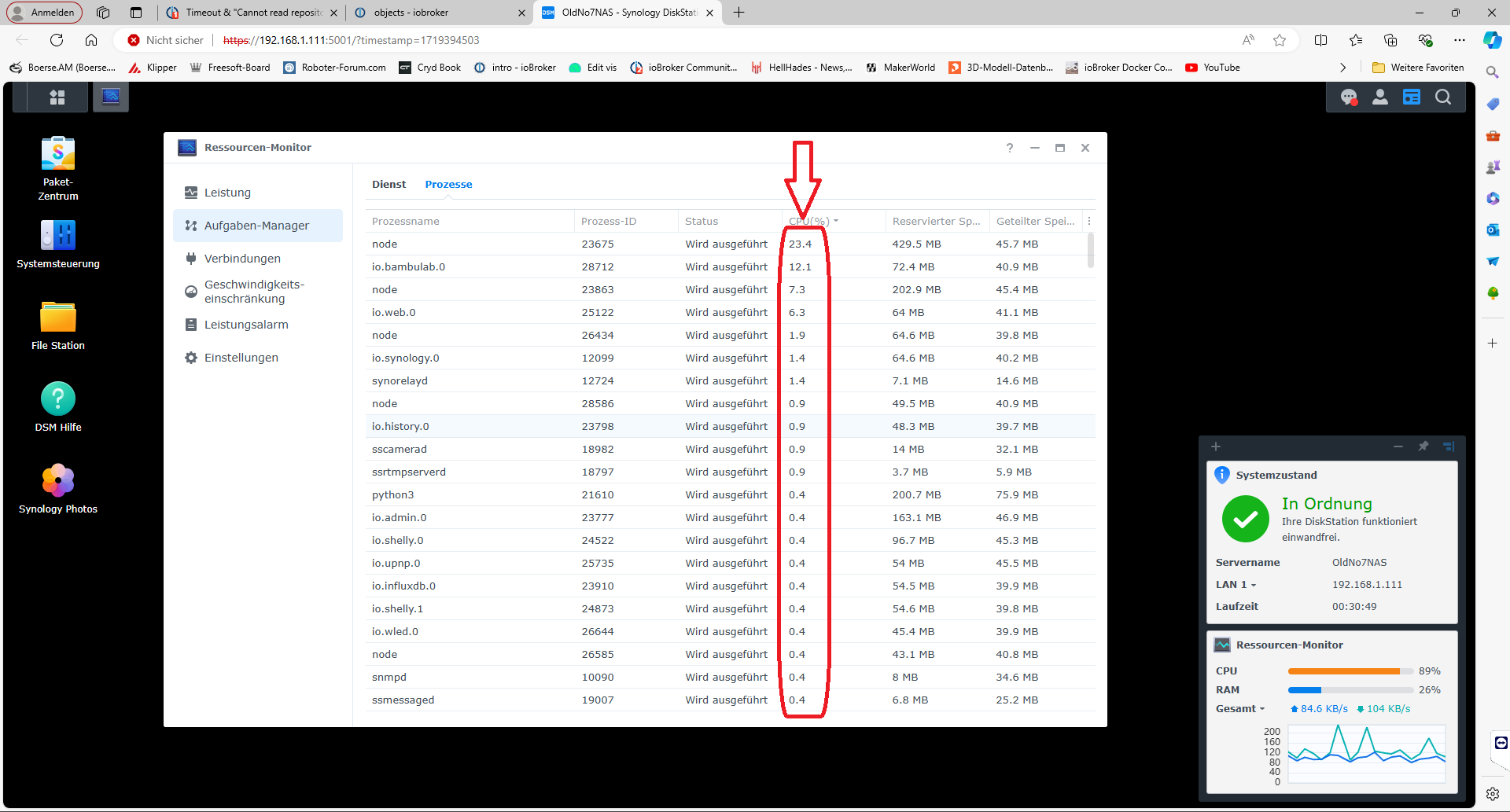

                                    was bildet diese Meinung?
                                    Fakten wie die Ausgabe von top sortiert nach CPU würde helfen.
                                      Happyuser20 @Homoran last edited by Happyuser20
                                      und der hieß
                                      MainsailOS
                                      Slave Heizraum hies mal raspbery_Heizraum_slave, bevor ich diesen neu aufgesetzt habe
                                      EDIT:
                                      Was zeigst du da?
                                      ist das aus deinem Docker?
                                      Das ist die Synology Oberfläche
                                      Ist sortiert nach Auslastung und auch von der DS Oberfläche
                                      Das ist die Auslastung im Docker, und die ist sehe sehr hoch würde ich sagen 😧
                                        dann hast du den alten host nicht gelöscht, oder die Installation nicht mit iob host this initialisiert.
                                        auf jeden Fall sucht die Instanz MQTT nach wie vor den alten Slave.
                                        sieh in den Instanzen nach!
                                        das ist nicht top
                                        aber dass bei 150% Auslastung alles zu langsam ist, ist klar!
