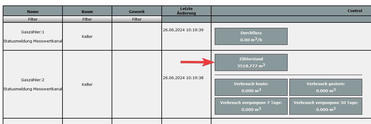

      ich habe seit gestern den HM IP Gaszählersensor im Einsatz. Leider liefert er mir nicht den hinterlegten Zählerstand. Hat jemand eine Idee?
      Gruß surfer 😉
        paul53 @surfer09 last edited by
        @surfer09 sagte: Hat jemand eine Idee?
        Du musst wahrscheinlich erst einmal etwas Gas verbrauchen, damit der Wert gesendet wird.
        • surfer09
          surfer09 @paul53 last edited by
          @paul53 Hallo Paul. Das ist bereits passiert, aber der Zählerstand erschien dennoch nicht. Im Screenshot steht der Verbrauch auf 0, weil ich aus lauter Verzweiflung schon den Sensor einmal neu kalibriert habe. Dabei wird der Verbrauch genullt.

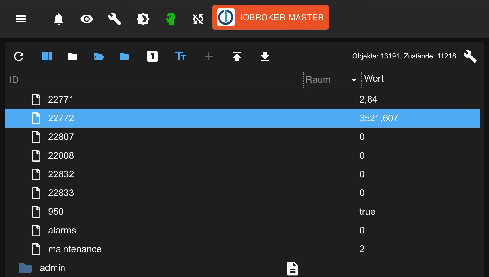

                    zeig mal die Objekte

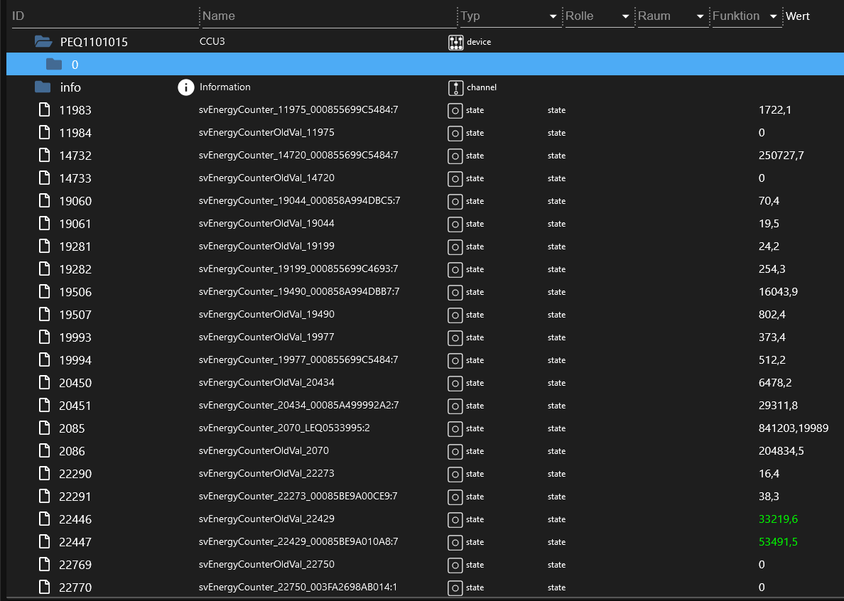

                    • surfer09
                      surfer09 @Homoran last edited by
                      @homoran Hier müssten doch die Variablen angezeigt werden?!
                        Homoran Global Moderator Administrators @surfer09 last edited by Homoran
                        @surfer09 sagte in HomematicIP Gaszählerschnittstelle Objekte:
                        nein.
                        ich kann leider den schwarzen Mikrofilm auf dem Handy kaum entziffern.
                        Zieh mal das Fenster deutlich kleiner ohne dass Informationen verloren gehen
                        EDIT:
                        Wozu gehört diese ID?
                        auf jeden Fall nicht zur HmIP Gaszählerschnittstelle
                        EDIT2:
                        aktiviere mal "unsichtbare Variablen"

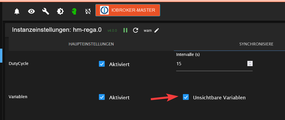

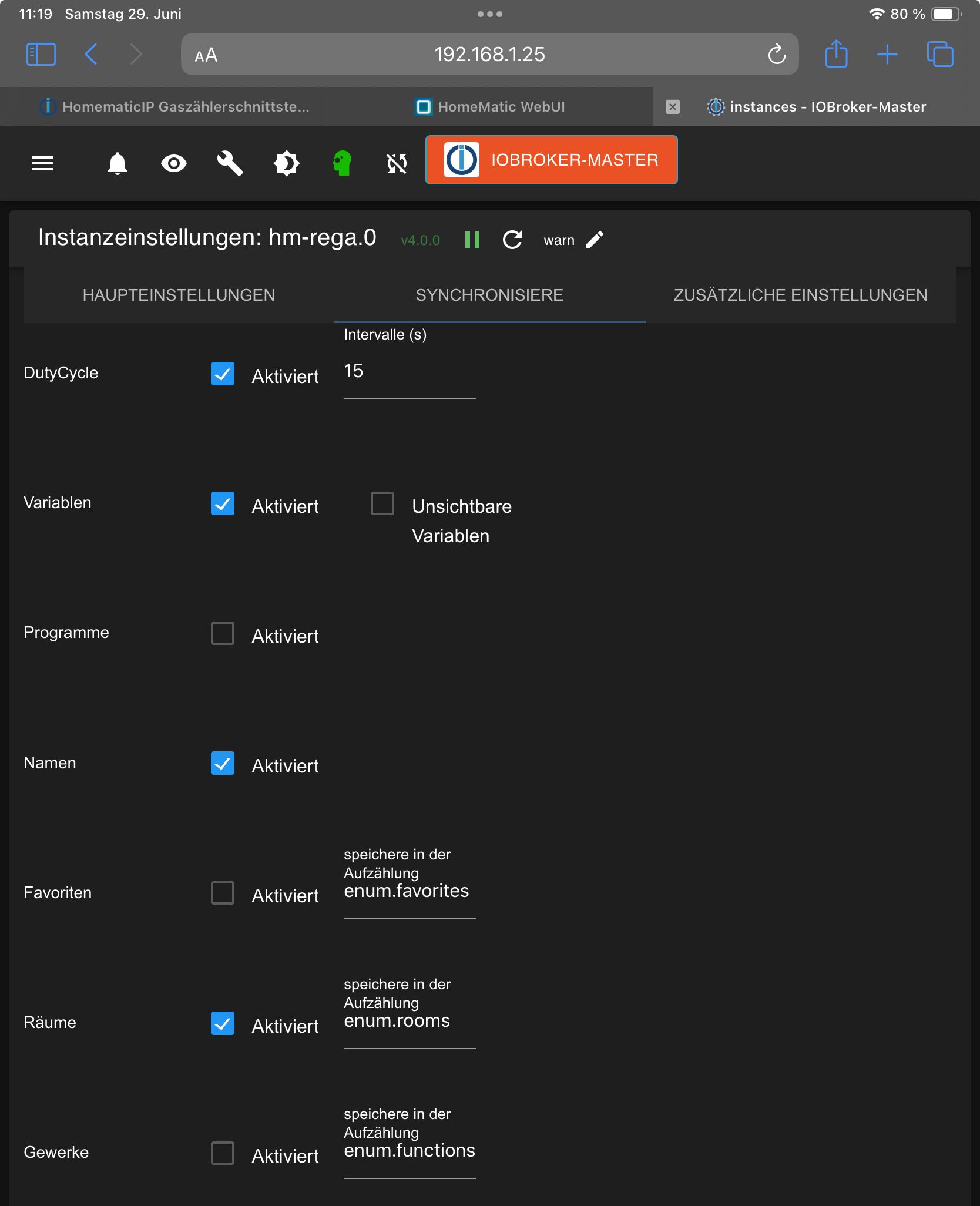

                        • surfer09
                          @homoran Ahh, jetzt erscheint der Wert. Ich habe die unsichtbaren Variablen mit synchronisiert.
                            @surfer09 sagte in HomematicIP Gaszählerschnittstelle Objekte *gelöst*:
                            siehste!
                            @homoran sagte in HomematicIP Gaszählerschnittstelle Objekte *gelöst*:
                            der Wert versteckt such wahrscheinlich als Systemvariable im hm-rega Adapter

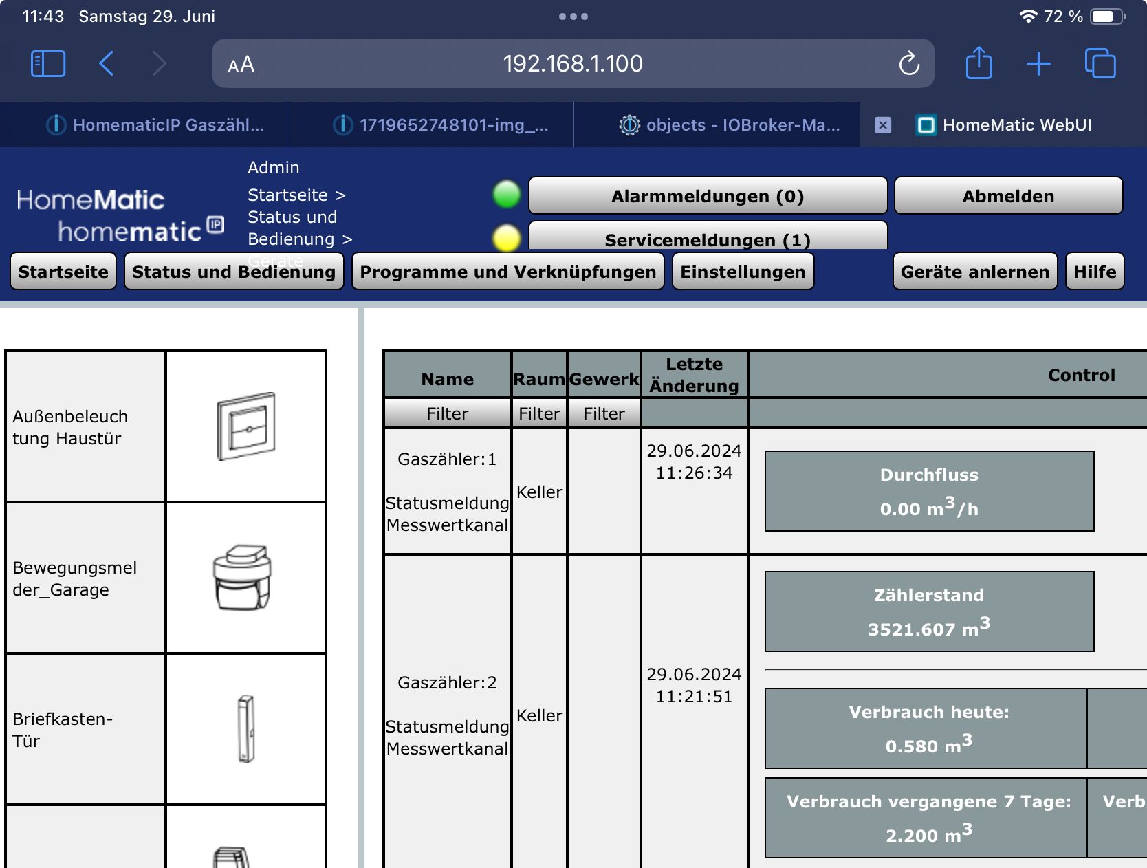

                            • surfer09

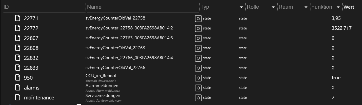

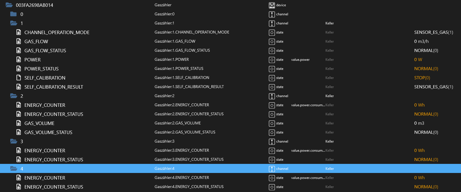

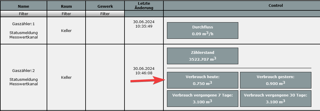

                              @homoran Was ich aber noch nicht gefunden habe, sind die Objektwerte von "Verbrauch heute" und "Verbrauch gestern". Die sind weder unter den versteckten Variablen noch unter den Objekten des Energiezählers zu finden.
                                Natürlich sollten die da sein!
                                bitte diese Frage noch beantworten
                                Ich hab's gerade mal getestet.
                                wie?
                                die 22758 und 22763 zeigst du ja auch nicht

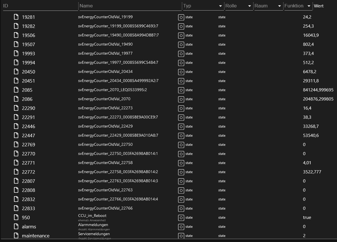

                                  @Homoran: Ich hatte doch den Screenshot mit den ganzen Objekten angehangen?! Da gibt es kein Objekt "22758" und "22763". Wie soll ich das dann zeigen?
                                  Ich habe im Rega Adapter die "unsichtbaren Variblen" mit angehakt und den Adapter neu gestartet.
                                    das kann nicht alles gewesen sein.
                                    Wie du siehst wrden die beiden Variablen ja referenziert.
                                    und due Frage wie du danach suchst hast du immer noch nicht beantwortet

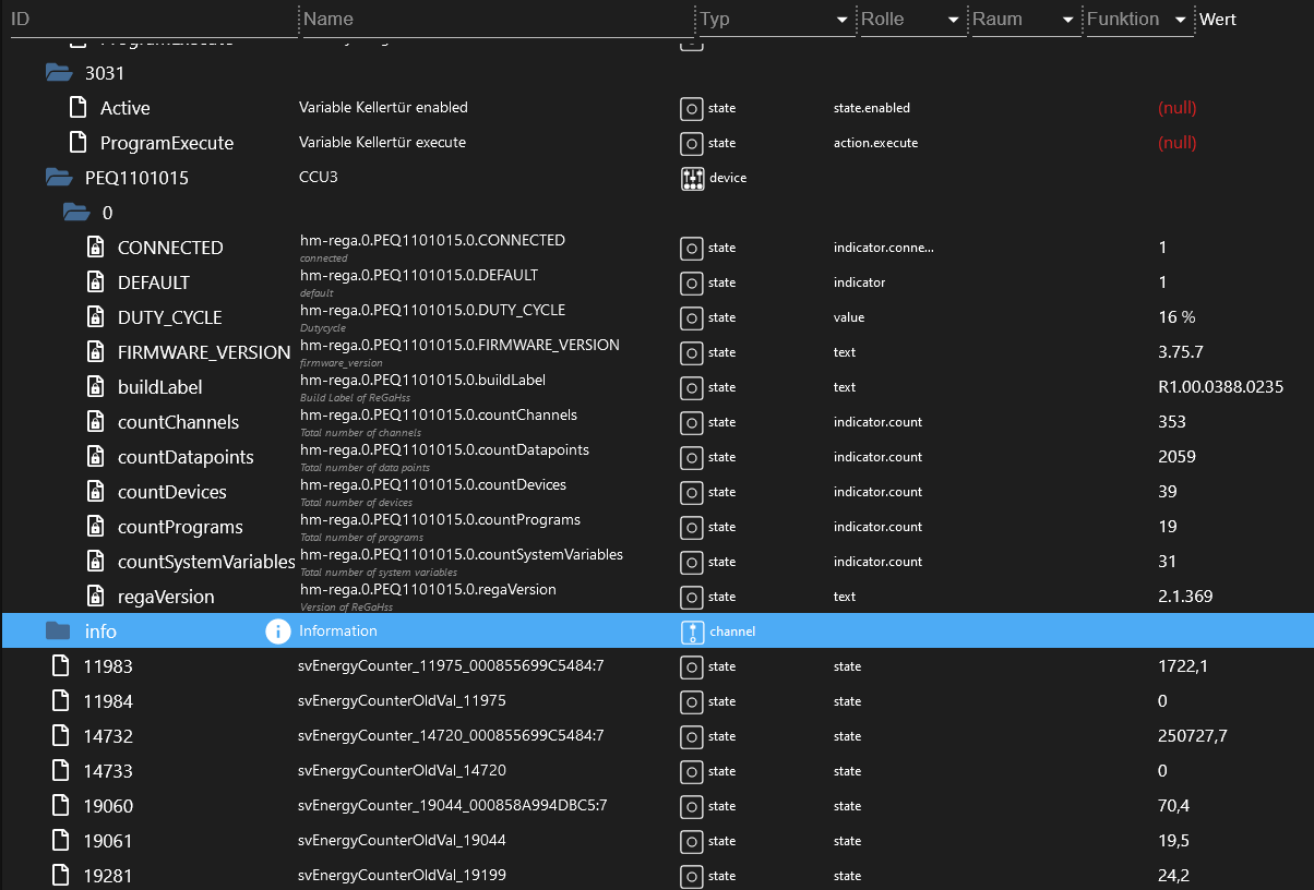

                                        • surfer09

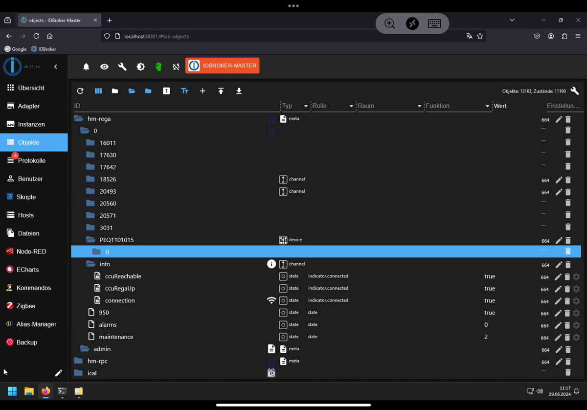

                                          surfer09 @Homoran last edited by surfer09
                                          @homoran Ich poste jetzt alles unterhalb vom Rega Baum. Sichtbar sind ja nur noch die Programme, alles andere hat ja mit dem Energiezähler nichts zu tun.
                                          Ich hatte doch vorher schon die anderen Variablen gepostet, wo im Namen "EnergyCounter" auftaucht.
                                          Und wie du jetzt siehst, tauchen deine beiden 22758 und 22763 nicht auf...
                                            woher weisst du das?
                                            ich wriss ja immer noch nicht
                                            737
