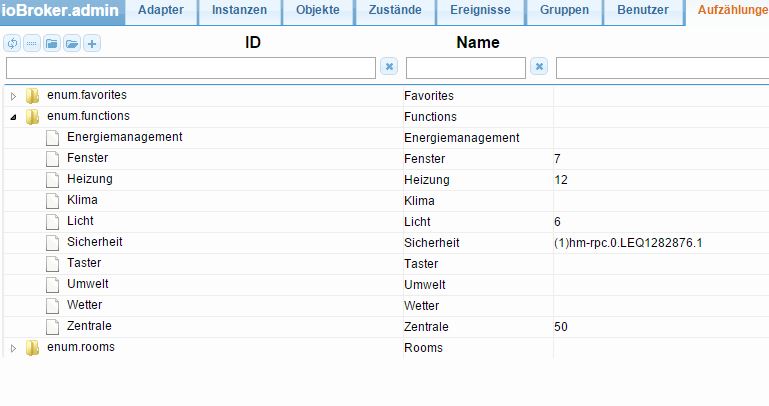

      Hallo seit dem update von javascript auf 0.4.9
      geht der script nicht mehr
      es werden keine Sensor mehr in function Fenster erkannt

      • Bluefox
        Bluefox last edited by
        Danke. Mit "Fenster" sollte es gefixt sein.
