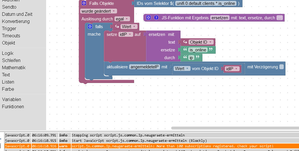

      ich habe mal hier im Forum ein Script von @paul53 gefunden und verwendet.
      Jetzt ist mir aufgefallen das, dass Script ein Fehler wirft.
      Ich möchte gerne dass zuletzt angemeldete Gerät die Ip in ein DP schreibt.
      Muss ich das mit einer Schleife und Liste machen?
      return text.replace(ersetze, durch);
      • crunchip
        crunchip Forum Testing Most Active @bishop last edited by
        @bishop sagte in Unifi neu angemeldetet ip´s:
        Kein Fehler, sondern eine Warnung
          bishop @crunchip last edited by
          @crunchip
          liegt das am id vom selektor?
          kann man das eleganter machen damit die Warnung nicht mehr kommt?
            paul53 @bishop last edited by paul53
            @bishop sagte: damit die Warnung nicht mehr kommt?
            Versuche es mit RegExp.
            Vorteil: Nur eine subscription und es werden auch Geräte erkannt, die bei Skriptstart noch nicht bekannt waren.

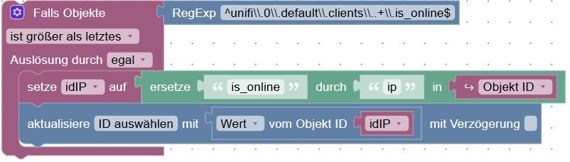

                Hi @paul53
                kann es sein das da was geändert worden is mit dem RegExp?
                Seit 2 Wochen funktioniert das Script nicht mehr.
                Wie kann ich überprüfen ob er auf Änderungen reagiert?
                unifi.0.default.clients.5c:cf:7f:7b:ff:6e.is_online ändert sich eigentlich täglich.
                  @bishop sagte: kann es sein das da was geändert worden is mit dem RegExp?
                  Es sieht danach aus. Ersetze mal die doppelten Backslash vor den Punkten durch einfache Backslash.
                  EDIT: Habe gerade gesehen, dass jetzt Blockly aus einfachen Backslash doppelte Backslash macht. Man darf also nur noch einfache Backslash eingeben.
                  B 1 Reply Last reply Reply Quote 2
                    bishop @paul53 last edited by
                    vielen Dank läuft wieder.

                      @bishop sagte in (gelöst) Unifi neu angemeldetet ip´s:
                      ein ^ am anfang brauche
                      Man braucht es nicht unbedingt, aber es kennzeichnet eindeutig den Anfang.
                      wo kann man sowas sehen?
                      Dieser Block
                      erzeugt jetzt diesen Javascript-Code:
                      console.info(new RegExp('^ping\\.0\\..+'));
                      Log:
                      /^ping\.0\..+/

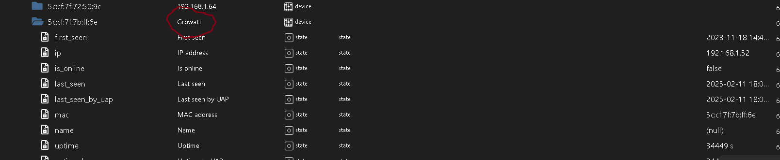

                        hätte noch eine Frage
                        Ist es möglich den Namen der Ip noch anzuhängen?
                        Ich bekomme es nicht hin.
                        let name = getObject(ObjectID).common.name;
                        return name;
                        Codierknecht paul53 2 Replies Last reply Reply Quote 0

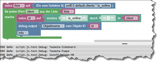

                        • Codierknecht
                          Codierknecht Developer Most Active @bishop last edited by Codierknecht
                          @bishop
                          Dafür braucht's keine JS-Funktion mehr.

                              @bishop sagte: Ist es möglich den Namen der Ip noch anzuhängen?
                              Was du markiert hast, ist der Kanalname.
                              Codierknecht 1 Reply Last reply Reply Quote 1
                              • Codierknecht
                                Codierknecht Developer Most Active @paul53 last edited by
                                @paul53 sagte in (gelöst) Unifi neu angemeldetet ip´s:
                                Stimmt auch wieder.
                                Im Trigger steht das ja gleich zur Verfügung. Da muss man das nicht erst zusammenklöppeln 😉
                                @bishop
                                Allerdings auch nur im Trigger. Rauscht man ohne Trigger - z.B. in einer Schleife - durch die States, kommt man um das Gebastel nicht herum.
