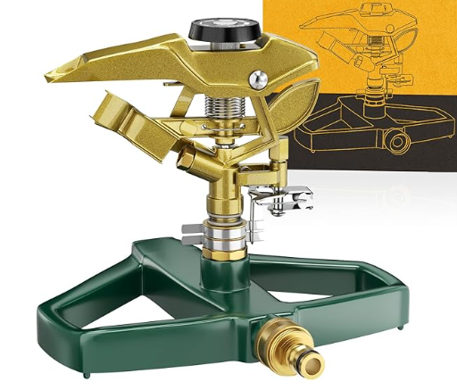

              Mein Ansatz war aber nix mit Geräuschen sondern eine Gartenpumpe die einen Rasensprenger versorgt.
              Dieser wird dann für etwa 10 Sekunden von einem Bewegungsmelder eingeschaltet und spritzt Wasser quer über den Teich.
              Ich muss aber noch an der Empfindlichkeit des Bewegungsmelders tüfteln. Bisher löst er mir etwas zu häufig aus 😄

                    Musst nur probieren ob die genug Druck erzeugt. Die Rasensprenger Laufen bei wenig Druck nicht richtig an. Bei mir hat es mit ner einfachen Gartenpumpe vom Aldi funktioniert. Zuerst hatte ich eine kleine Tauchpumpe aber das war nix

                          Kurzzeitig hatte ich via script eine Pumpe mit angeschlossenem Rasensprenger in Aktion, was natürlich dann sehr gut funktioniert. Aber das ist nicht wirklich praktikabel.
                          Zum einen spricht die Camera auch bei Wind auf Bewegung aller Art an und Spinnen krabbeln auch gern genau vor dem Objektiv vorbei. Und dann schaltet die Pumpe mit knapp 1000W ein - unökonomisch, teuer und verschleißbehaftet.
