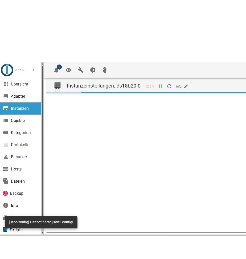

    4. JsonConfig] Cannot parse json5 config!

                                  wie oben gesagt, beim DS18B20-Adaüter kommt nach wie vor der Fehler :[JsonConfig] Cannot parse json5 config!
                                  und er bleibt dann in der Config-Seite hängen..

                                      Homoran Global Moderator Administrators @stoffel67 last edited by
                                      @stoffel67 sagte in JsonConfig] Cannot parse json5 config!:
                                      zeigen!
                                      Thomas Braun S 2 Replies Last reply Reply Quote 0
                                        Stimmt, das Popup kommt bei mir auch im Admin, wenn man in die Einstellungen des Adapters gehen möchte.
                                        Also ein Bug.
                                            @stoffel67
                                            also "nur" ein popup, so wie @Thomas-Braun es beschreibt.
                                            im debug-log gibt es keine weiteren Informationen?
