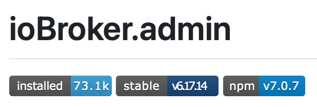

        • haus-automatisierung
          haus-automatisierung Developer Most Active @meute last edited by
          @meute sagte in Admin Adapter 7.0.7 verfügbar, bei mir aber nur 6.17.14:
          Oder ist der Admin Adapter 7.0.7 noch eine Beta-Version?
          Siehe https://github.com/ioBroker/ioBroker.admin (dort hast Du die 7.0.7 ja auch gesehen, oder?)
          meute 1 Reply Last reply Reply Quote 1
