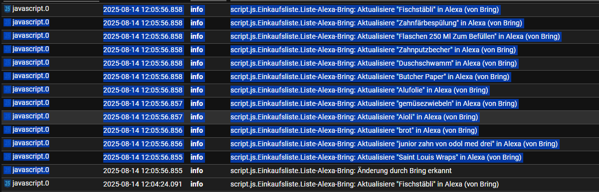

      @Heimweh
      Mir ist aufgefallen, dass das Skript jede Minute eine Änderung durch Bring! erkennt.
      Dabei ist es egal ob etwas geändert wurde oder nicht. Hat das schon mal jemand beleuchtet warum dies passiert und wie das evtl. unterbunden werden kann ?
      Heimweh 1 Reply Last reply Reply Quote 0

        • aruttkamp
          aruttkamp @Heimweh last edited by
          @heimweh
          ich meine Diese Protokolleinträge :
          ja, es sind nur infos und ich kann sie abstellen. aber es passiert ja doch ein permanentes schreiben Rtg. Alexa. ich bin nicht sicher ob das nicht zu viel traffic dort führt und die uns das irgendwann übel nehmen 😉
          Heimweh mcBirne 2 Replies Last reply Reply Quote 0
          • Heimweh
            Heimweh @aruttkamp last edited by
            @aruttkamp bei mir ist das nicht so. Hast Du den Bring Teil in meinen Script reingebastelt? Was ich mir gerade noch überlege - der Listen Teil soll ja wieder funktionieren (s.o.) - hat es damit evtl zu tun?
