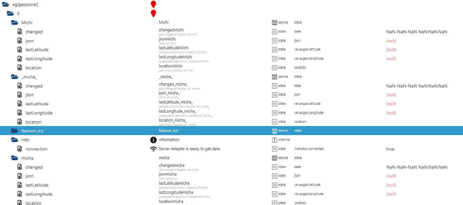

            Anbei ein Screenshoot aus den Objekten:
            Michael

              obakuhl Developer @michihorn last edited by
              @michihorn
              Ich bin mir nicht sicher, was du mit irgendwo meinst. Bei 192.168.178.162 handelt es sich um eine lokale IP, deswegen kannst du auch nur in deinem lokalen Netzwerk die aktuelle Position über die App setzen. Um es von außerhalb deines Netzwerks zu machen musst du z.B. über ein VPN zu deinem lokalen Netzwerk verbunden sein.
              In der App selbst ist es auch wichtig, dass du http:// vor deine IP Adresse schreibst.
              Über Browser wirst du so keine Position setzen können, da die URL eigentlich deutlich länger ist (die App übernimmt das) und weitere Parameter an den ioBroker übergeben werden.
