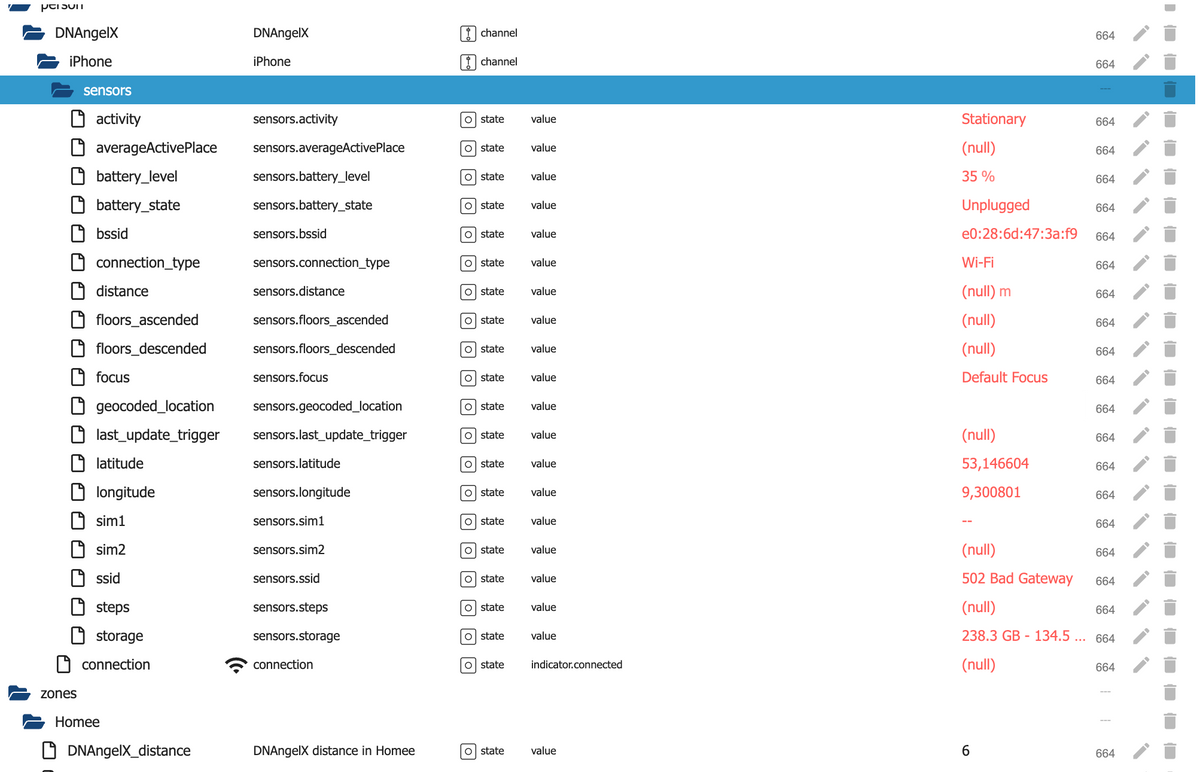

      Hey zusammen, ich habe mir ein paar Nächte um die Ohren geschlagen und eine iOS App inkl. Adapter für den IoBroker erstellt.
      e051025b-89bd-4dd2-ad5f-7bb1ec36ab7a-image.png 1719533458930-a84b3421-9b85-48e9-97aa-fbdb49e9d7c6-image.png
      DIe App verbindet sich mit einem IoBroker-Adapter und ermöglicht es deinem iOS-Gerät, Sensordaten an deinen IoBroker zu senden. Mit der App kannst du mehrere Server und Zonen definieren. Die Zonen werden im IoBroker angelegt, und Personen werden automatisch ein- und ausgeloggt. Außerdem wird die Entfernung zur Zone gesendet.
      Features:
      • Sensordatenübertragung: Dein iOS-Gerät sendet kontinuierlich Sensordaten an den IoBroker.
      • Mehrere Server: Unterstützung für die Verbindung mit mehreren Servern.
      • Zonenverwaltung: Definiere und verwalte mehrere Zonen, die im IoBroker angelegt werden.
      • Präsenz- und Distanz-Tracking: Automatisches Ein- und Ausloggen von Personen in Zonen sowie Übermittlung der Entfernung zur Zone.
      Offene Punkte:
      • Push-Benachrichtigungen: Empfang von Push-Benachrichtigungen vom IoBroker zu iOS.
      • NFC-Tags: Lesen und Schreiben von NFC-Tags sowie Auslösung von Aktionen im IoBroker.
      • Widgets: Integration von Widgets (nur bei viel Motivation).
      Beta-Tester werden:

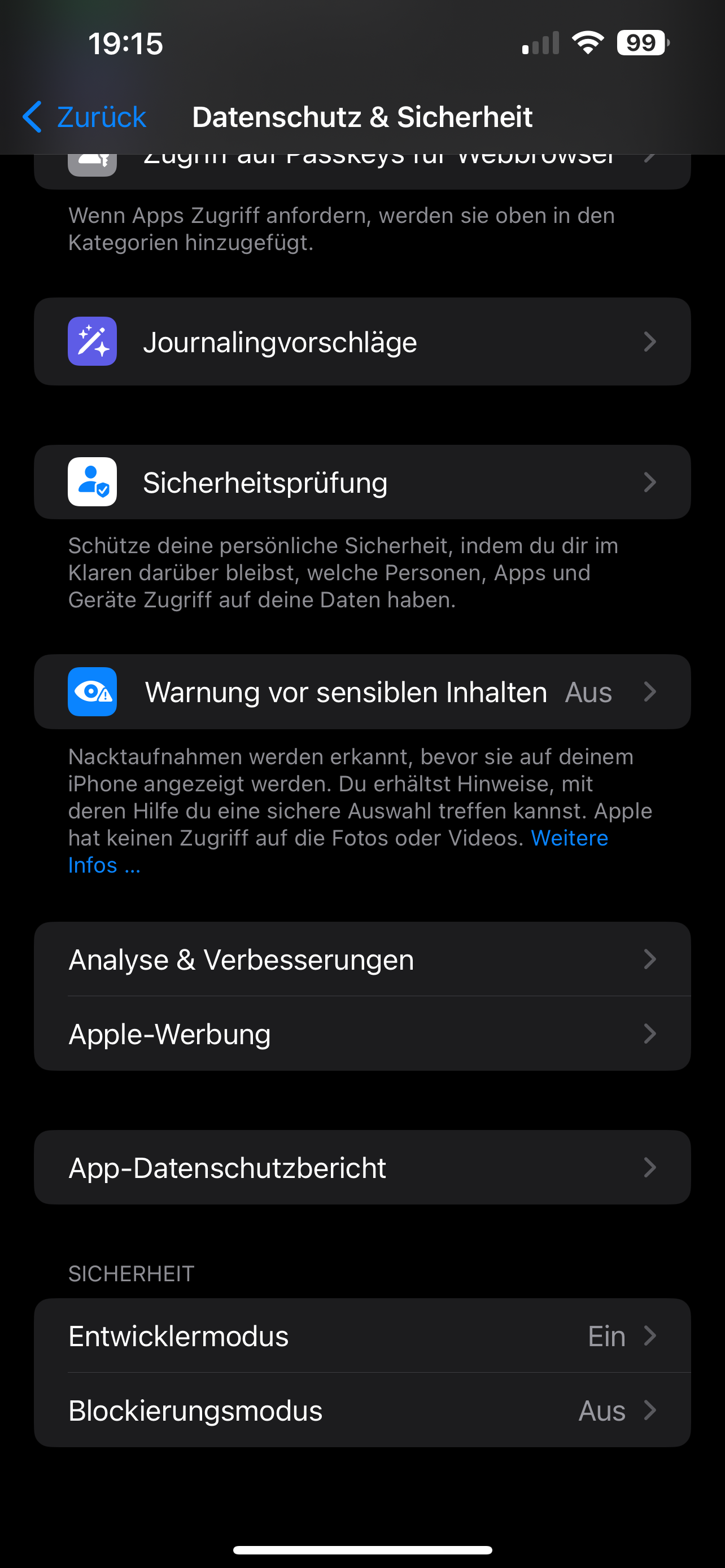

      Um Beta-Tester zu werden, aktiviere den Entwicklermodus auf deinem iPhone und sende mir deine UDID. Ich trage sie dann in meinen Entwickleraccount ein.
      Wer mal lust hat zu testen, git adapter + iPhone im DEV mode wird benötigt.

            Ich bin im August Vater von Zwillingen geworden, hatte aufgrund dessen tatsächlich das letzte Jahr ein bisschen den Faden verloren, und hatte beim Starten des Projektes nicht noch nachgekuckt, was es aktuell Neues gibt.
            Die einzelnen Überschneidung sind wenn ich das richtig gesehen habe, bisher nur die Zonen.
            Bei den Zonen hab ich allerdings noch ein paar Funktionen mehr drin, zum Beispiel, dass die Entfernung von ioBroker System geladen aus den Konfiguration zum iPhone mit angezeigt wird und kalkuliert wird.
            In die Zonen wollte ich bei mir noch mit einarbeiten, dass die indoor Lokalisierung im Haus funktioniert. Ich hab aktuell mehrere Scripts, die zum Beispiel beacons oder über WLAN den Raum zu ordnen können, indem man ist.
            Das wird vermutlich mit einer nativen iOS App wesentlich besser funktionieren wie mit meinem Skript, da das iPhone beziehungsweise die Apple Watch ja dann die Signale verarbeitet, aktuell arbeite ich genau andersrum, dass die Repeater beziehungsweise die ESP 32 in meinen Steckdosen dieses über triangulieren kalkulieren.
            Was ich gestern fast fertig bekommen habe ist die NFC Funktion zum beschreiben der NFCs, ebenfalls das Triggern im ioBroker, wenn diese gelesen werden.
            Wenn ich die Zwillinge heute im Bett hab, wollte ich mich heute an die Push Notifications setzen, da bin ich nur gerade im Kopf noch nicht soweit, ob ich das ganz normal über den Apple Server (APN) laufen lasse, oder ob ich websockets schreibe und über die internen Pushs laufen lassen,… oder sogar eine Kombination mit fallback.
            Die Push Nachrichten habe ich generell schon vorbereitet, da ich Anforderungen aus einem anderen Projekt nutze, würde ich sehr wahrscheinlich ein Objektbaum im ioBroker aufbauen, wo man dann auch den Typ wie zum Beispiel Video oder Bilder oder normale Push Nachrichten einstellen kann, ebenfalls die iOS Töne Mappen kann etc.
            Wenn alles fertig ist, kann ich mir vorstellen, dass wir das mit der offiziellen App Mergen, wenn es so gewünscht wird.
            Ich habe mir auch schon CarPlay und Widgets angeguckt, da vermute ich, dass wir im ioBroker Adapter eventuell Templates einbauen, die man dann hinzufügen kann.
            Meine persönliche To-do ist (nach Aufwand)
            1. Push Notification
            2. NFC
            3. CarPlay
            4. Widgets
            5. Triangulierung (noch nicht klar)
            Falls ihr noch andere Ideen habt, die wirklich wichtig oder interessant sind, gib mir die gerne rüber, dann schaue ich mir dieses an.

                    Ganz kurze Erklärung:
                    IoBroker Adapter (User PW vorübergehend deaktiviert)

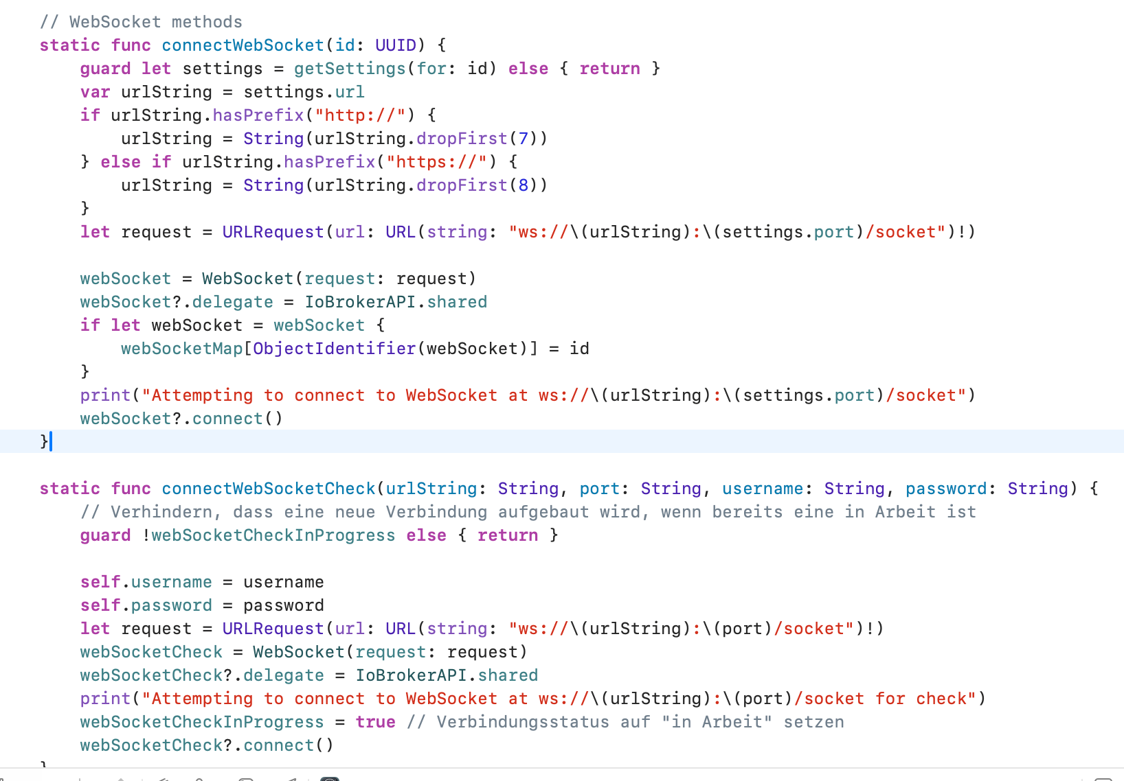

                    Port Rest macht aktuell alles
                    Port Websocket macht bald alles 😂
                    Ich schreibe noch mal in auf WS.
                    WS notifications bin ich in IoBroker durch.
                    IOS

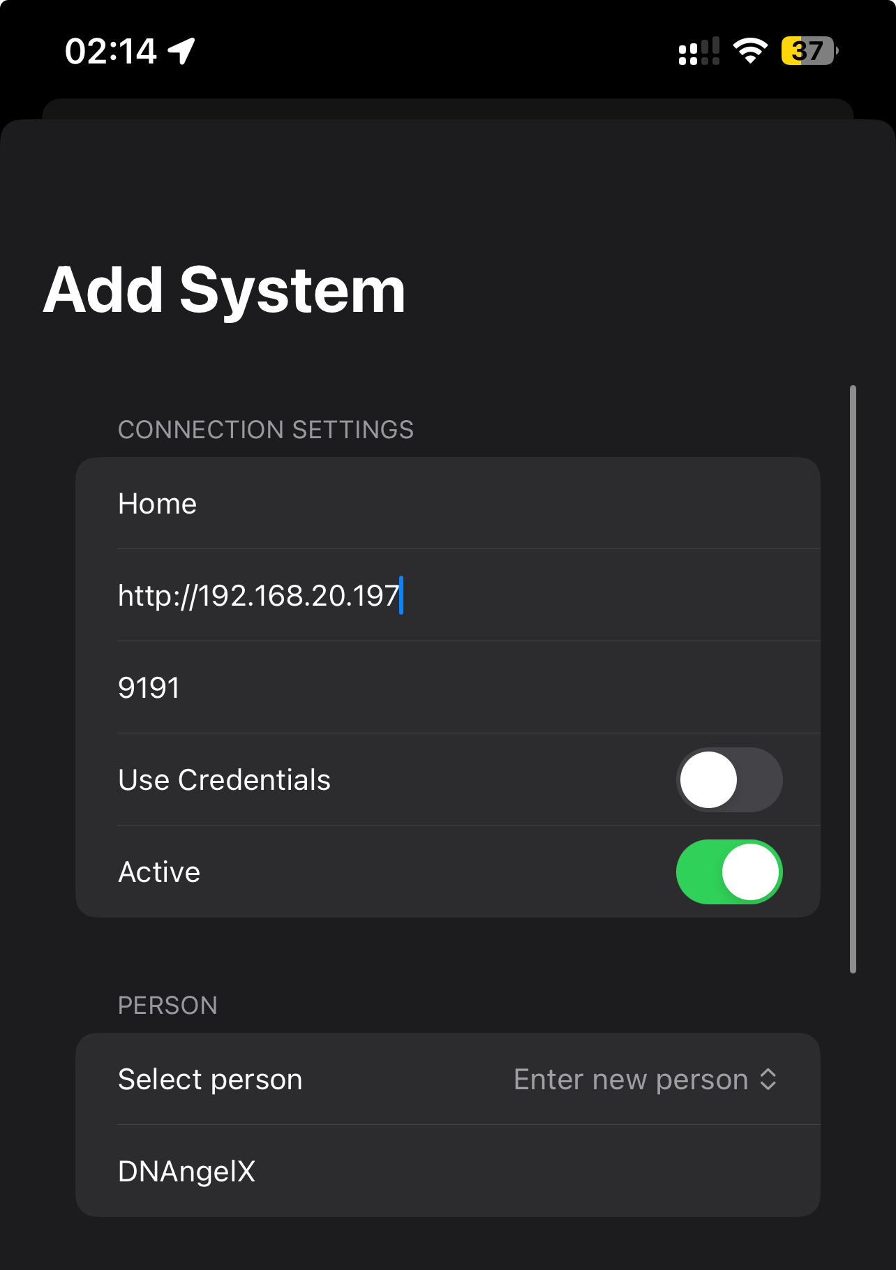

                    1. Server hinzufügen
                    2. wenn Verbindung geprüft lädt er die User, wenn keiner angelegt neu anlegen klicken (Auswahl etwas buggy)
                    3. von dem User werden devices geladen oder neu anlegen.
                      Da packe ich automatisch das iOS device als Typ (iPhone, iPad) Vorauswahl rein wenn leer.
                    4. wenn ihr anlegen gedrückt habt speichert er den Server, IoBroker bekommt Daten.

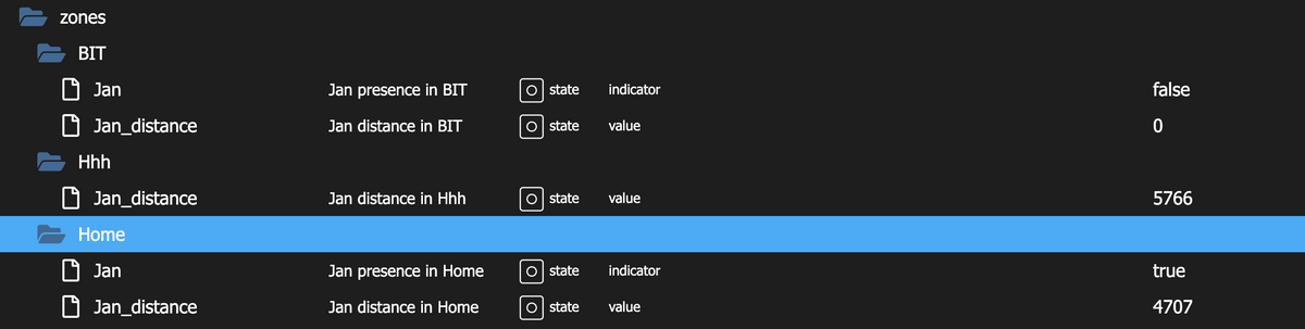

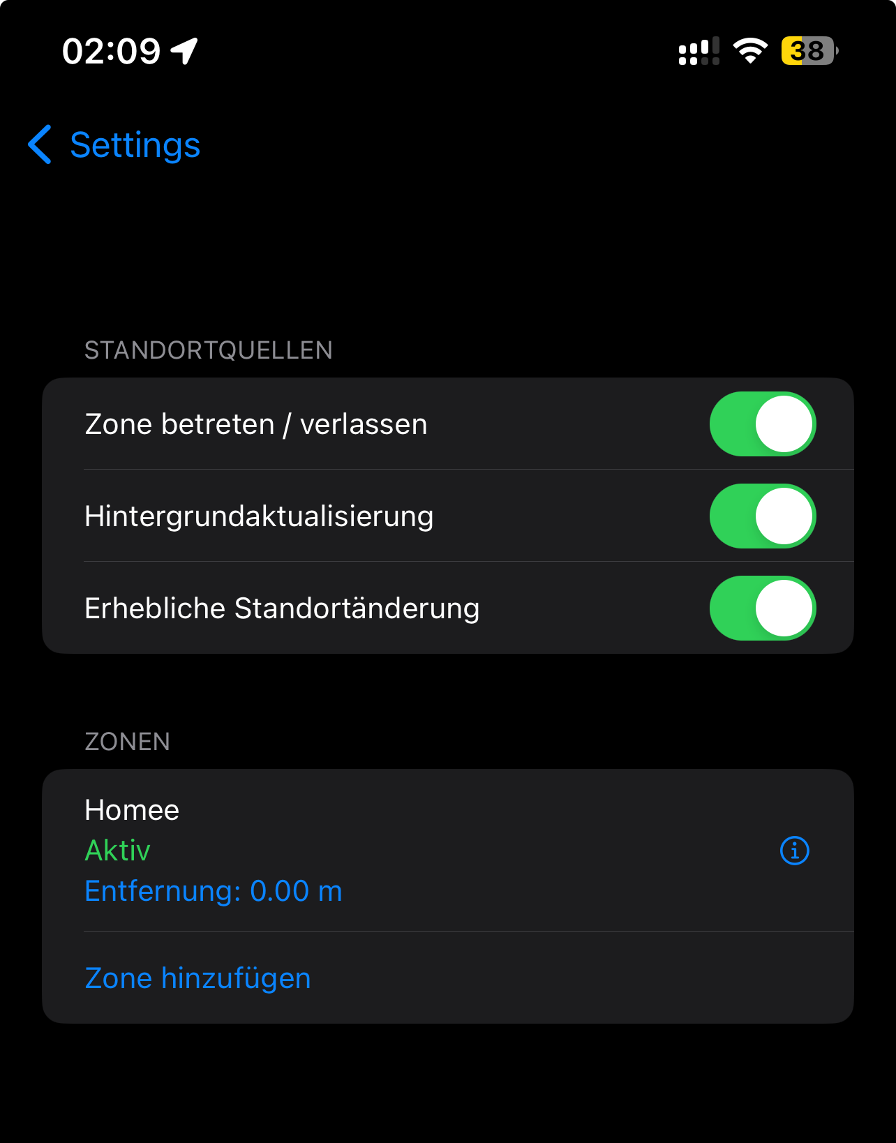

                    Standort
                    Muss ich hoffentlich nichts erklären, Zonen werden im
                    IoBroker angelegt
                    Entfernung und presence wird gesetzt
                    Benachrichtigung
                    In Vorbereitung
                    Sensoren

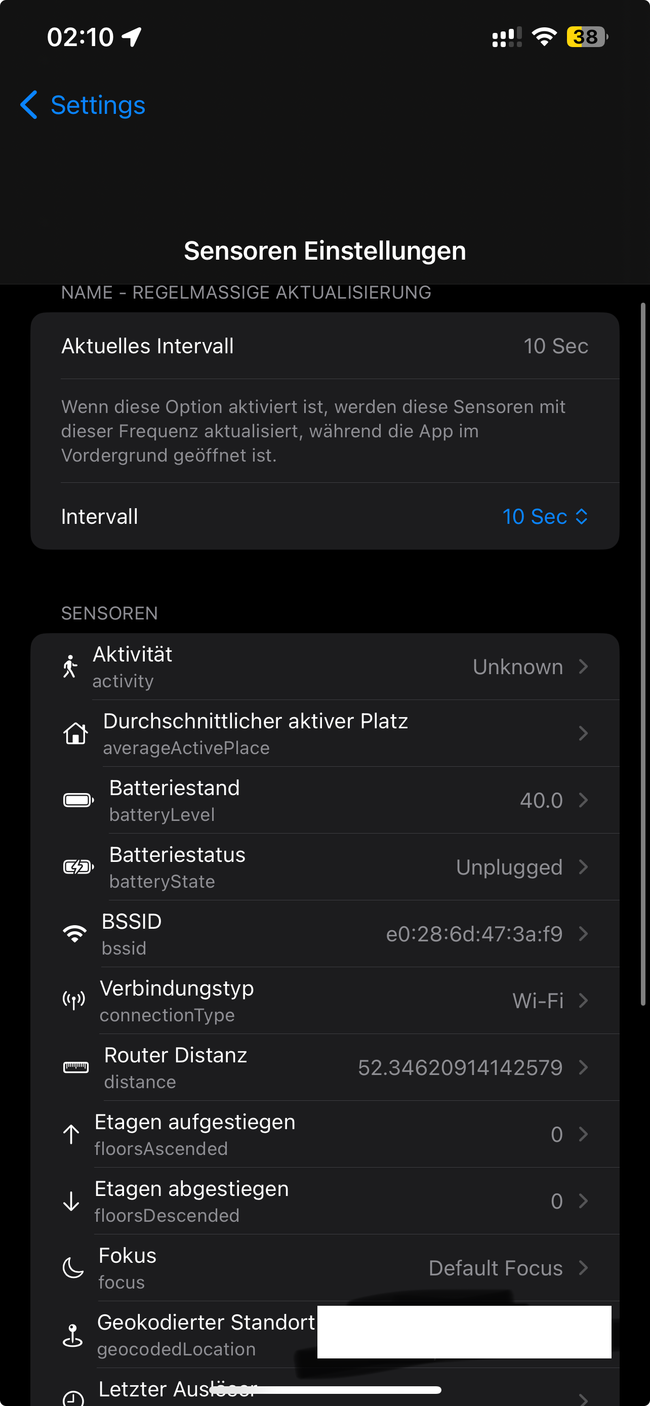

                    Könnt ihr einzeln deaktivieren, geht noch nicht bei jedem
                    Interval 10 sec ist zum testen, es werden nur Änderungen gepusht, die speichere ich für jeden Server zwischen
                    NFC
                    habe ich tot gelegt, App Crash wenn man schreiben 2x gemacht hat und dann 1x lesen.
                    Neuschwansteini 1 Reply Last reply Reply Quote 1

                        im Adapter name.device.connected funktioniert noch nicht sauber ist mir noch aufgefallen, da gehe ich aber erst dran wenn die WS implementiert sind, da ich den State dann daraus ziehe.
                        Wenn du in einer Location/Zone bist und die hinzufügst, während du drin bist, geht die nicht auf true.
                        Da muss ich aber schauen ob das zu vernachlässigen ist, da es wohn etwas mit dem anlegen zu tun hat.
