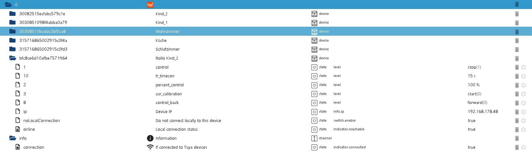

      Ich habe einen Tuya Rolloschalter installiert und den auch in den Objekten im ioBroker eingebunden. Ich möchte in der VIS die Funktionen AUF - STOP - Zu einbinden über ganz normale Knöpfe mit Beschriftung.
      Für AUF und ZU hab ich das bereits realisiert, indem als Datenpunkt "percent-control" ausgewählt ist znd ich dann als Wert 0 ober 100 eingegeben habe. Für die Stop-Funktion finde ich jedoch keinen passenden Datenpunkt.
      Hat jemand hier eine Idee, wie ich das evtl doch realisieren könnte?

        @erich-1 Was passiert wenn Du diesem Datenpunkt eine 1 lieferst ?

          @djmarc75 Was soll ich sagen: Der Rollo stoppt !!!
          Super und vielen Dank!
