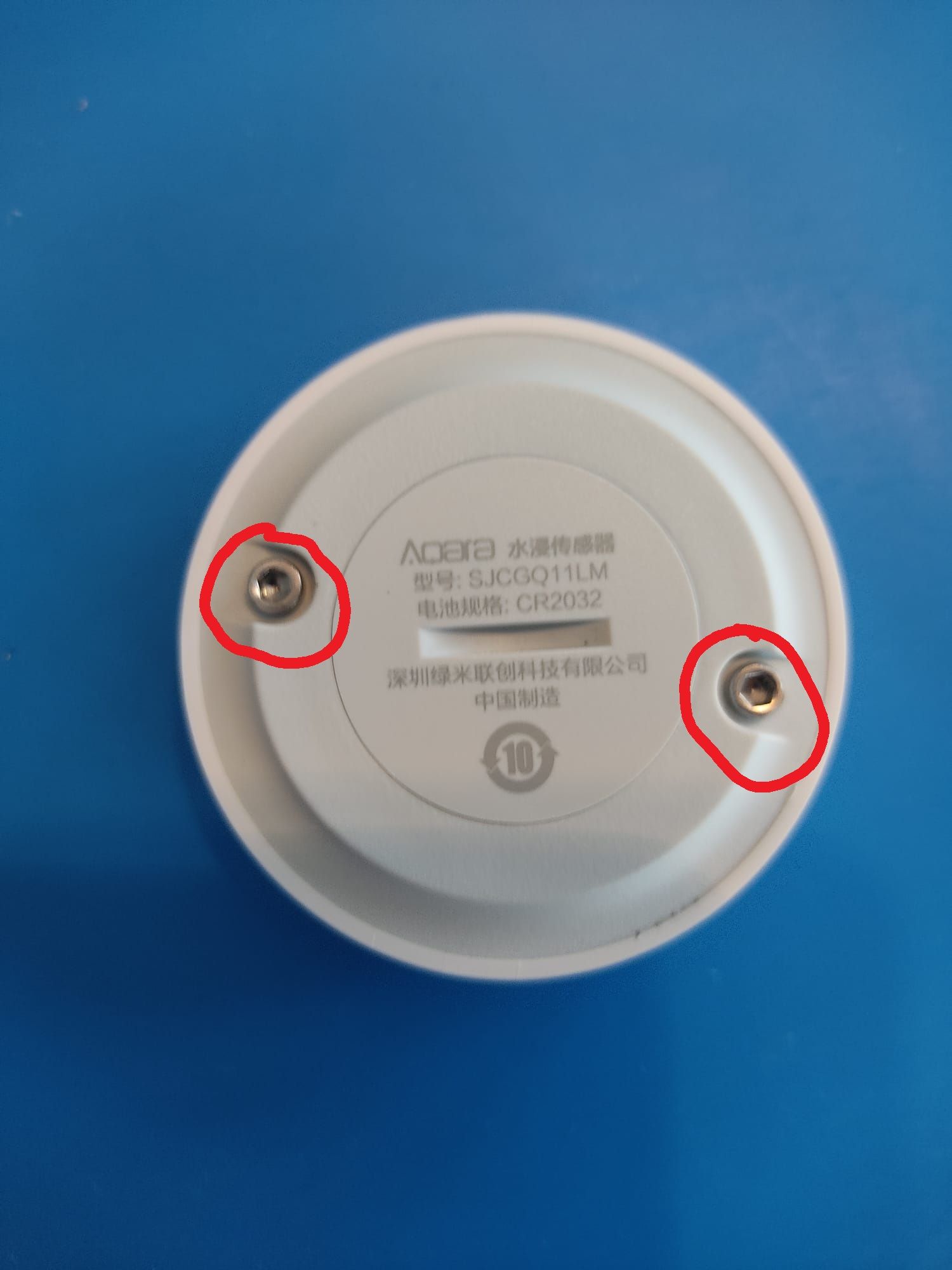

            Sylvan @Dieter_P last edited by
            @dieter_p
            Das mit dem Wassersensor ist schonmal keine schlechte Idee.
            Vor allem weil ich so ein Ding noch rumliegen habe und man noch nicht mal das Gehäuse öffnen muss dafür.
            Hab das gleich mal probiert:
            Die Kontakte sind lediglich diese beiden Schrauben.
            Hab das mal durchgespielt - nur noch nicht gelötet - nur dran gehalten.
            Prinzipiell funktioniert es aber eher nur so jedes 3. Mal.
            Ob es daran liegt, dass ich die Kabel noch nicht dran gelötet habe oder doch Sensorbedingt (vielleicht hat der Karenzzeiten oder sowas) weiß ich nicht.
            Der Fenstersensor wäre dann ein weiterer Versuch.
            Ro75 1 Reply Last reply Reply Quote 0

                Sylvan @Ro75 last edited by
                @ro75
                Na die Drähte an die Schrauben gehalten und den Knopf gedrückt.
                • Ro75
                  Ro75 @Sylvan last edited by
                  @sylvan die Frage für mich war ja nur die, warum nur beim 3. mal und nicht immer? Das du da die 2 Kontakte überbrückt hast, schon klar.
                  Ro75.
                    @ro75
                    Das ist halt auch meine Frage die ich mir noch nicht beantworten konnte.
                    Ich habe halt mehrmals mit unterschiedlichen Zeiten dazwischen den Klingelknopf betätigt und mal kam ein Zigbee-Telegramm an und mal nicht.
                      Dieter_P @Sylvan last edited by
                      @sylvan
                      Steile subjektive These: Das sind die Aqara Sensoren mit CR2032 Batterie, die sind ähnlich wie die T&H Sensoren maximal auf Energiesparsamkeit getrimmt. Ich hab bessere Erfahrung gemacht mit den Tuya Sensoren die 2xAAA Zellen verwenden. Nicht perfekt, aber brauchbarer für mich. Muß es eine zyklische Abtastung bzw. Abarbeitung jedes Signals sein bin ich bei ESPs über Wifi, die wiederum über Batterie zu betreiben in dem Modus dann auch eher fragwürdig.
                        hansmeier @Dieter_P last edited by
                        @dieter_p Das kann ich so bestätigen: habe ein paar dieser Aquara Wassersensoren verbaut. Beim Testen merkt man, dass die Dinger eine längere Zeit brauchen, um wieder "scharf" zu sein.
