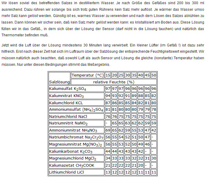

                                            Habe wie oben erwähnt noch das gefunden:
                                            https://www.s-elabor.de/k00002.html
                                            Muss nur schauen, welche der Salze man in der heutigen Lage noch kaufen kann, ohne gleich verhaftet zu werden ... Vielleicht ist das Suchen nach einer Quelle, ein kalibriertes Feuchtemessgerät auszuleihen weniger aufwändig 😉
