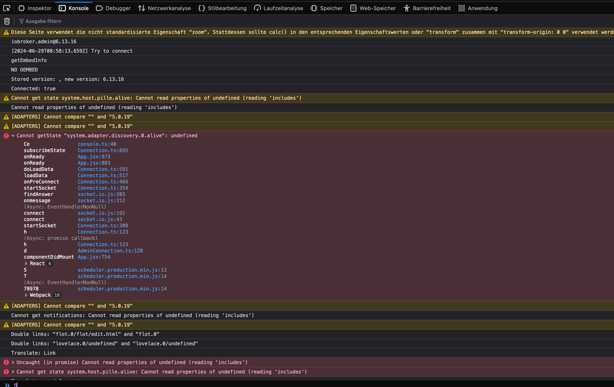

      Hallo Gemeinde,
      ich stehe vor einem Problem. Ich kann seit gestern keine Instanzen, Szenen, Skript, Host, Info aufrufen da kommt nur der Balken oben oder der Kringel und das war es.
      Beim Login kommt unten rechts eine Einblendung mit "Cannot get notifications: Cannot read properties of undefined (reading 'includes')" oder "Cannot find news instance: Cannot read properties of undefined (reading 'includes')"
      Ich hatte den Adapter energiefluss-erweitert installiert und danach ist mir dies aufgefallen. Ich kann nicht mit 100% sagen ob es der Adapter war ich vermute nicht den ein Backup der VM auf eine Sicherung vor der Installation hat auch nichts gebracht, es war schon die älteste die ich hatte.
      Mir ist auch aufgefallen wenn ich mich einlogge kommt ganz kurz ein Konsolenfenster in dem was mit rot angezeigt wird aber es ist zu kurz um etwas zu erkennen.
      Ich weis sich nicht wir ich da an der Konsole mir die Fehler anzeigen lassen kann.

                                          foto2004 @foto2004 last edited by
                                          ich habe jetzt mal einen neuen user erstellt und da ist es das selbe Problem
                                            foto2004 @foto2004 last edited by foto2004
                                            wenn ich da die Konsole im Browser aufmache bekomme ich dieses
