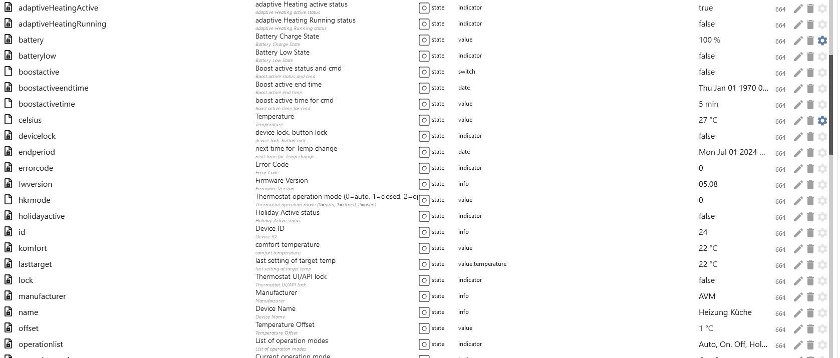

      @chris47803 sagte in 2 Datenpunkte berechnen:
      Wenn ich Celsius als Objekt auswähle, steht das Temperatur.
      dann steht "Temperatur" in der Spalte Name.
      Alles ok!

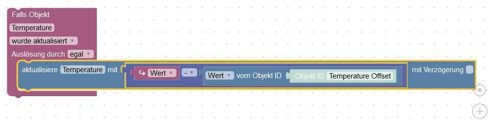

      @homoran sagte in 2 Datenpunkte berechnen:
      Lediglich wo das Ergebnis hin soll fehlt noch.
      ist da "Temperatur" der selbe Datenpunkt?
      und nicht wie von @paul53 geschrieben
      @paul53 sagte in 2 Datenpunkte berechnen:
      "Temperatur" ist ein eigener Datenpunkt unter "0_userdata.0".

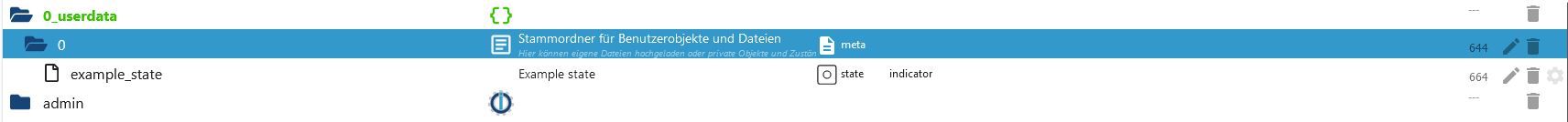

          @chris47803
          Na Du musst da schon selber die Ordnerstruktur und Datenpunkte anlegen.
          Von allein passiert da nix.

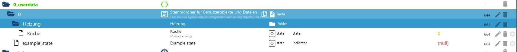

            ja, da soll der Datenpunkt erstellt werden

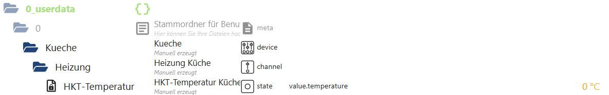

              @chris47803
              Erstelle dort eine Struktur, z.B.
              "HKT-Temperatur Küche" wäre der Ziel-Datenpunkt.

                  paul53 @chris47803 last edited by
                  @chris47803
                  Ja, in "Küche" wird nach der ersten Temperaturänderung der berechnete Wert erscheinen.

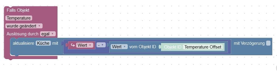

                    Das sieht jetzt gut aus.
                    Diesmal erzeugst du keine Schleife des Todes indem du den triggernden Wert neu beschreibst, was wieder zum triggern führt.
                      Aber die Berchnung findet doch erst statt, wenn sich Censius ändert, oder?
                        @chris47803 sagte: die Berchnung findet doch erst statt, wenn sich Censius ändert, oder?
                        Ja.
