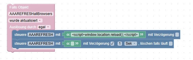

        du kannst aber auch ein script einfügen, welches die seite neu lädt, wenn man einen dp schaltet - evtl hilft das schon, wenn du es alle paar stunden machst
        ich schreibe das in den datenpunkt und der datenpunkt ist mit einem binding in der vis drin
        zusätzlich habe ich ein script in der vis, welches alle paar sek einen dp setzt - ein blockly sieht nach, ob dieses setting innerhalb einer zeit geschehen ist - wenn nicht, wird die externe steckdose aus-ein geschaltet
