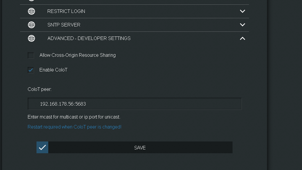

        Nach Werksreset in der Shelly GUI COAP eingestellt?
        Und im Adapter auch?
        IP Adresse wo der Shelly Adapter installiert ist plus Port 5683

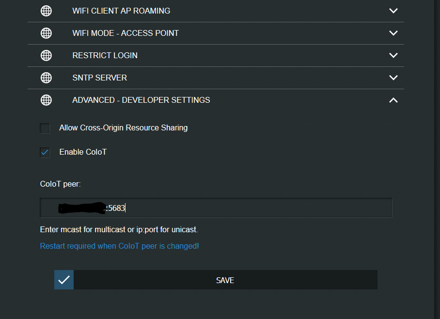

                • E
                  Erich 1 @haselchen last edited by

                    • E
                      @haselchen Gespeichert und reboot gemacht,
                      IP-Adresse ist vom ioBroker, Shelly ist im MLan und auch über die Shelly-app erreichbar. Feste IP ist auch vergeben und in der Fritz!Box ist er auch aufgeführt unter der IP-Adresse

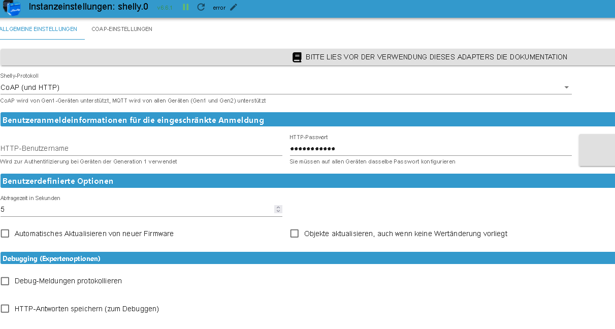

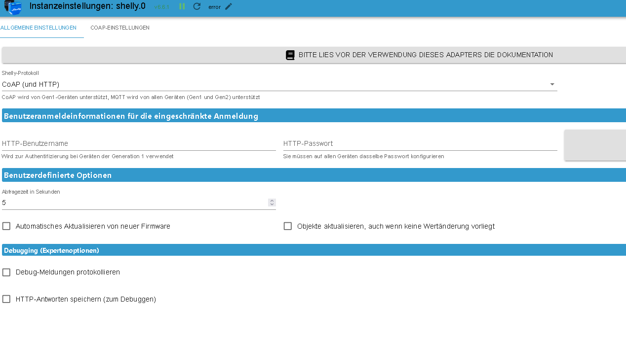

                      • haselchen
                        haselchen Most Active @Erich 1 last edited by haselchen
                        @erich-1
                        Geh mal auf die Stable 7.0.0
                        Und was ist mit dem Passwort?
                        Ist da in deinem Screenshot eines eingegeben?
                        Edit:
                        Zeig auch mal die COAP Einstellungen im Adapter
                        • E
                          Passwort habe ich jetzt mal rausgenommen, das scheint ein automatisch generiertes zu sein ,,,
                          Homoran haselchen 2 Replies Last reply Reply Quote 0
                            Homoran Global Moderator Administrators @Erich 1 last edited by
                            @erich-1 sagte in Shelly 2.5 nicht in den Objekten zu finden:
                            hast du im shelly Credentials vergeben?

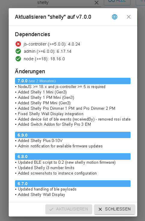

                                Erich 1 @Erich 1 last edited by
                                Was ist der js-controller?
                                  Homoran Global Moderator Administrators @Erich 1 last edited by Homoran
                                  das Herz des iobroker
                                  zeig mal die Langfassung von iob diag

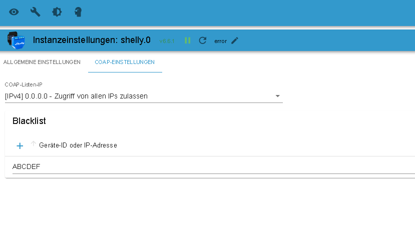

                                    • haselchen
                                      @erich-1
                                      Was soll das ABCDEF in der Blacklist?
                                      • E
                                        @haselchen Ist nicht von mir, das war so drinnen ....?
                                            Installed ioBroker-Instances
                                            da ist ja alles veraltet
                                            791
                                            61
                                            2019
