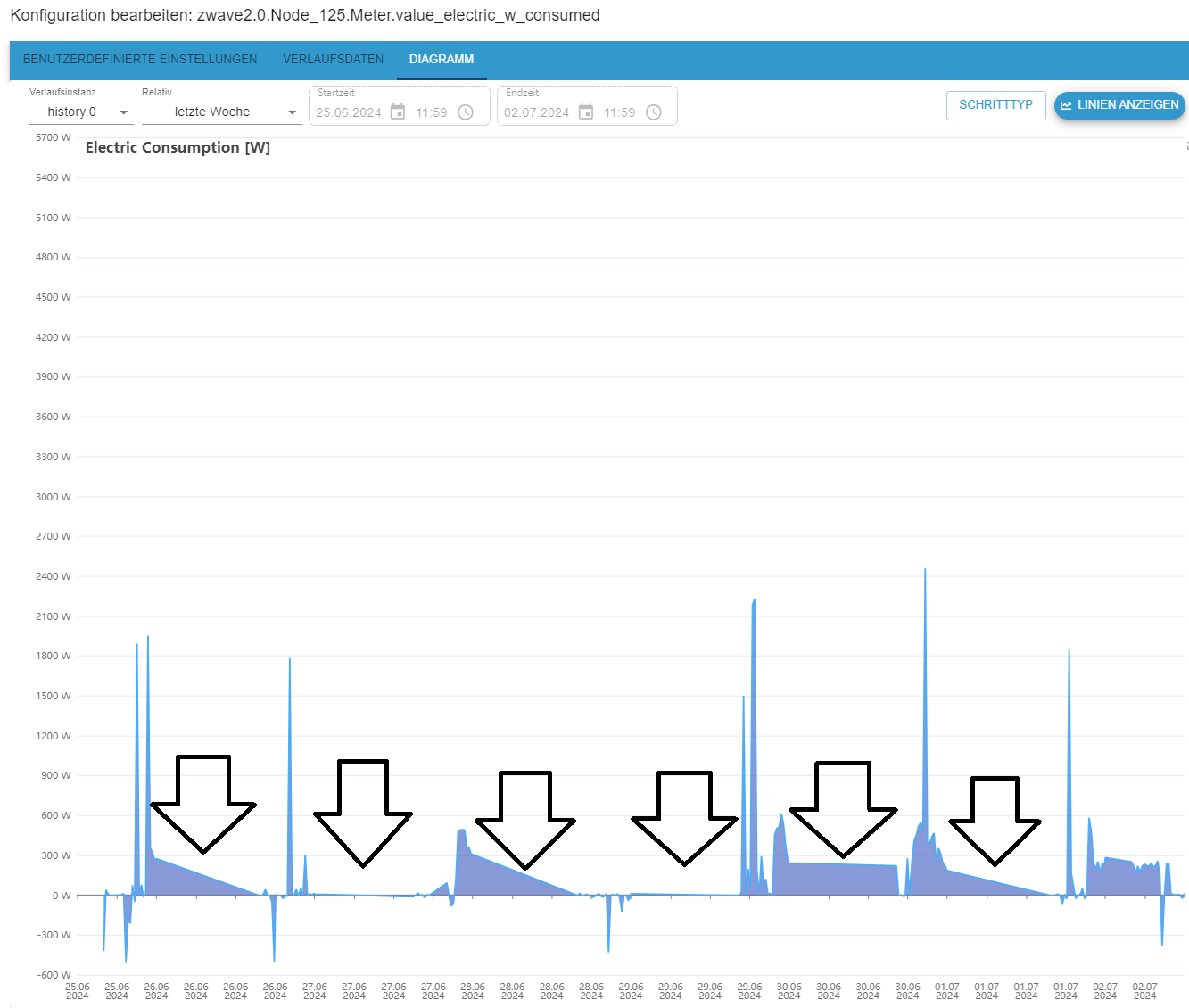

      Moin in die Runde!
      Ich habe ein Phänomen was ich nicht erklären kann.
      In der History eine Objekts gibt es bei den Verlaufdaten die ganze Nacht durch Werte. Wenn ich mir mit Flot ein Diagramm zaubere, dann wird das auch korrekt angezeigt. Aber im History Bereich Diagramm habe ich eine Lücke meistens direkt vor Mitternacht und bis morgens irgendwann.
      Einen CRON-Job habe ich nicht. Weder für Zwave als Quellobjektgeber noch History-Adapter selbst.
      Hat jemand eine Idee woran das liegen kann?

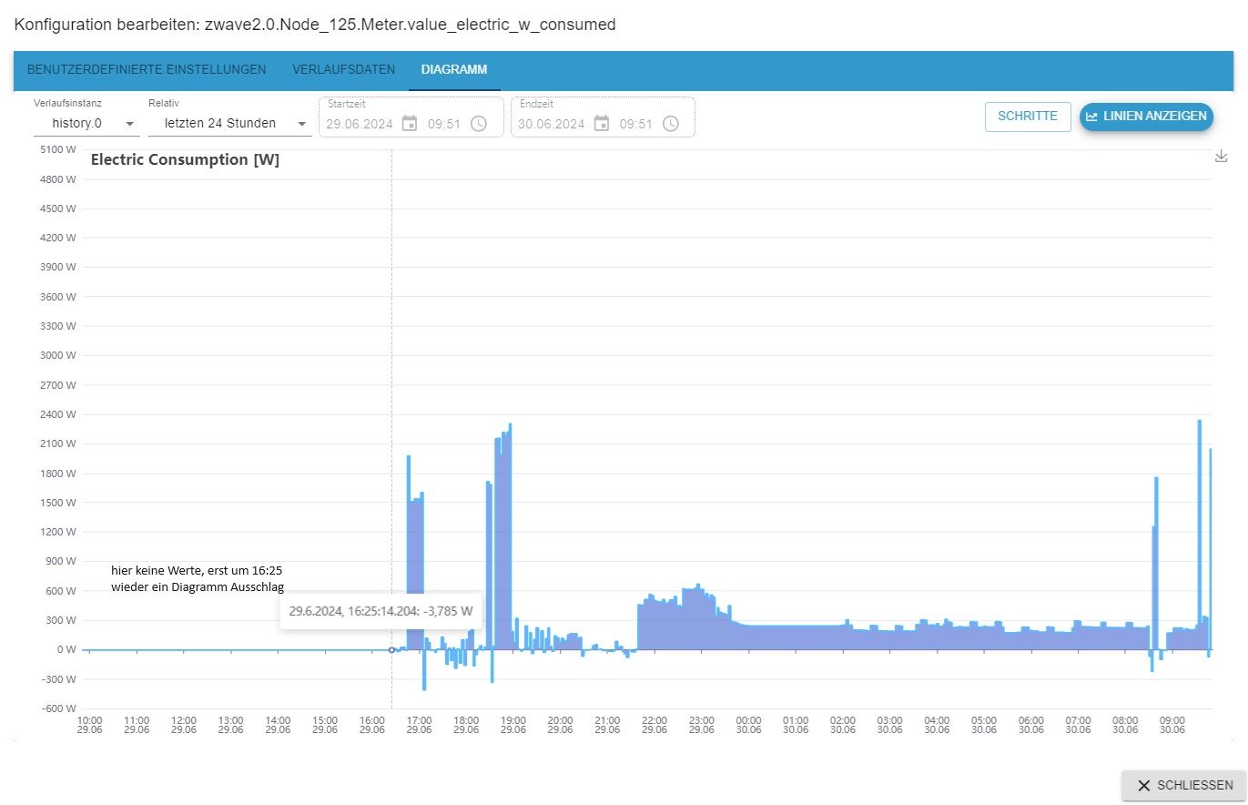

          Hier das Diagramm von den letzten 24 Stunden. Man sieht vorne dass es bis 16:27 den gleichen Wert hat.

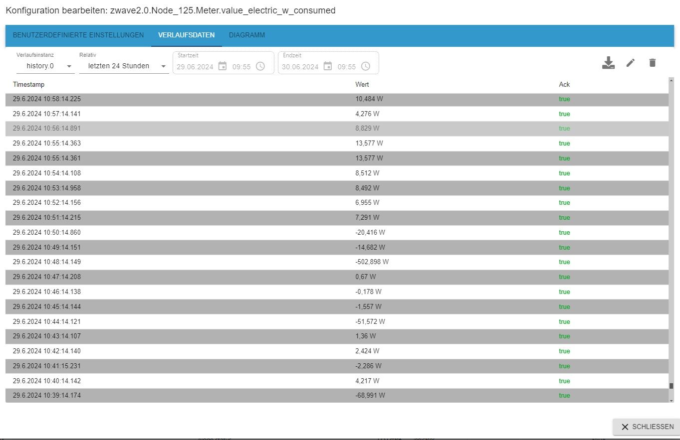

          Hier dazu die Werte im Verlauf gegen 10-11 Uhr:
          Man kann im Diagramm auch heute erkennen, dass auch heute Nacht genau ab Mitternacht bis etwa 2:00 keine Ausschläge im Diagramm gezeigt werden.

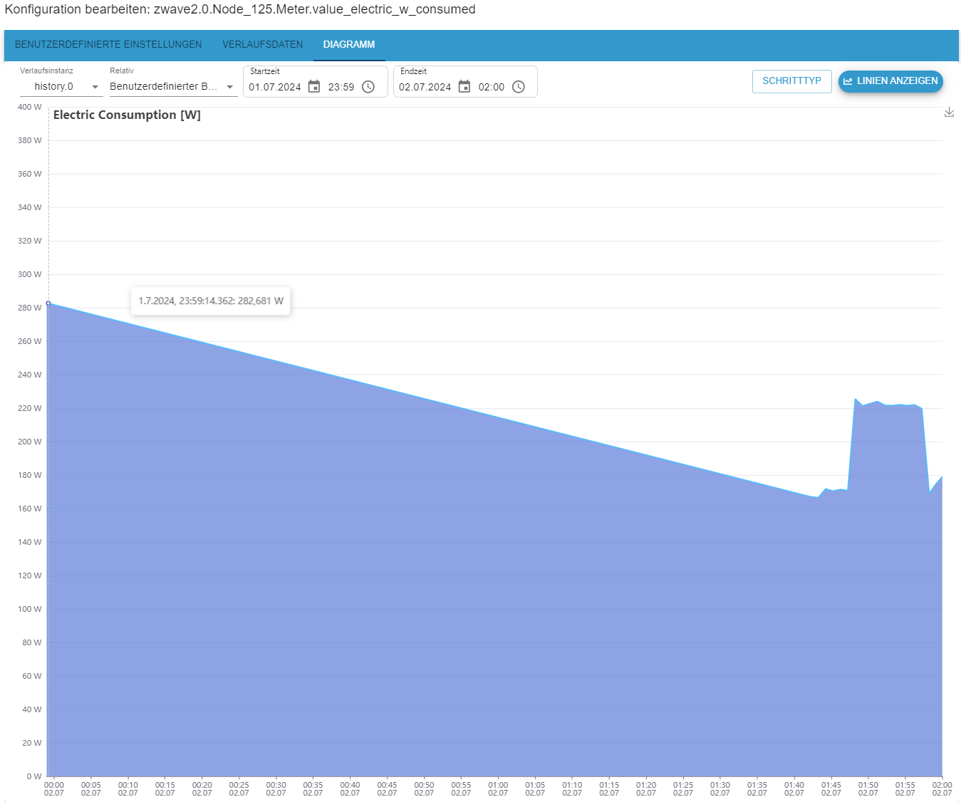

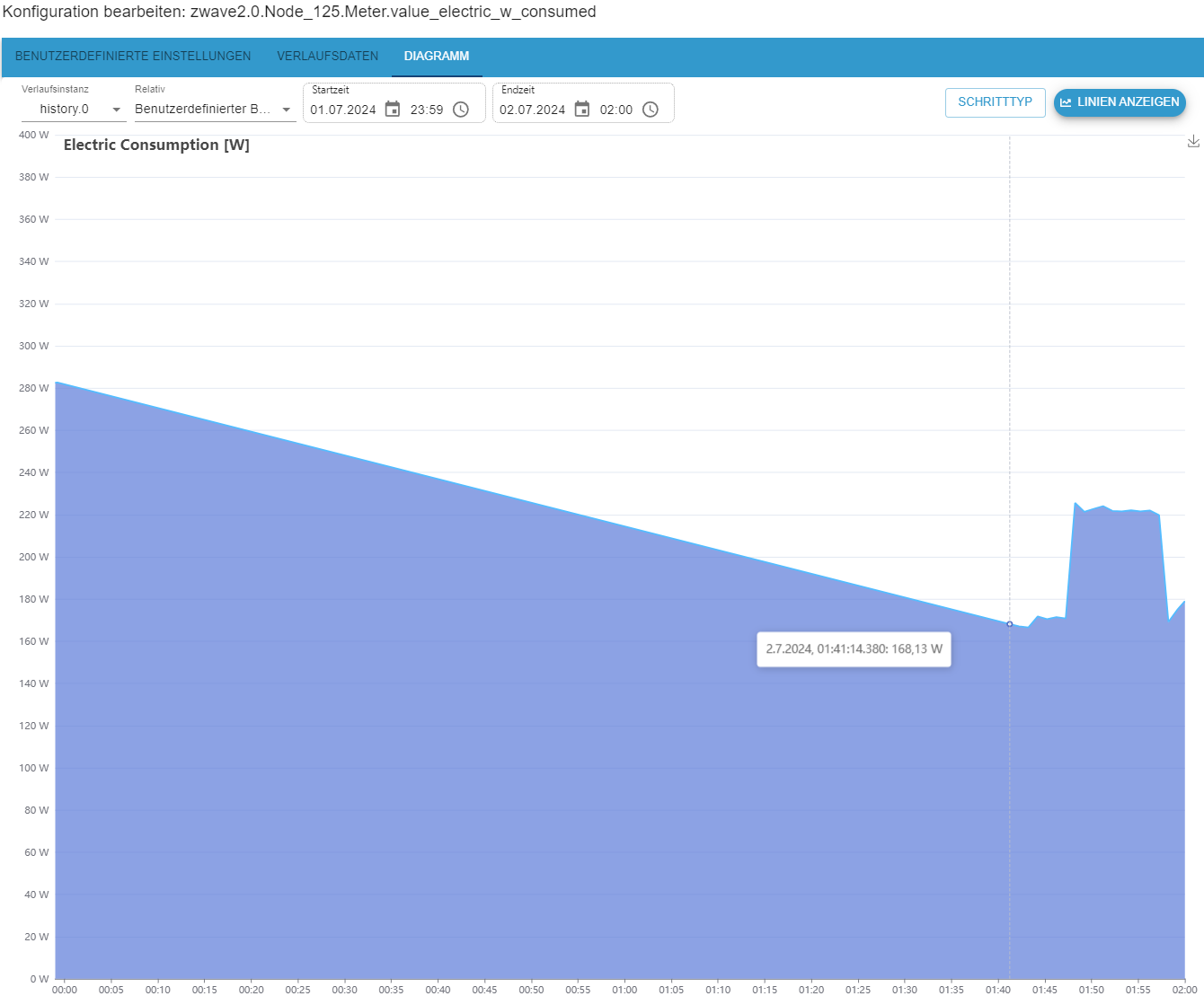

              Messpunkte? Sowie ich das verstehe gar keine zwischen den letzten und ersten Wert.
              Heute Nacht ist im Diagramm der letzte Wert 1.7.2024, 23:59:14.362: 282,681 W
              Und der erste Wert danach war heute recht früh, nämlich 2.7.2024, 01:41:14.380: 168,13 W

              Nanu, während ich den Beitrag schreibe und nochmal in das Diagramm gehe ist nun der erste Punkt im Diagramm heute Nacht nicht mehr 2.7.2024, 01:41:14.380: 168,13 W, Sondern 2.7.2024, 02:09:14.316: 170,279 W
              Ich habe aus Spaß mal statt Chrome den Edge Browser genommen, aber auch dort ist jetzt der erste Messpunkt 02:09:14.
              Verstehe ich nicht😕

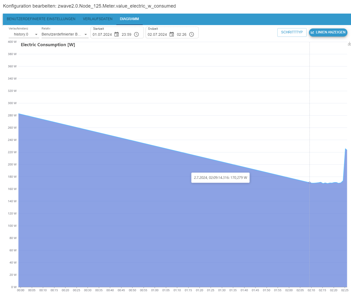

                              Hat etwas gedauert, aber ich glaube ich verstehe so langsam worauf du hinaus willst:
                              Aktuell wo ich schreibe um 11:41 ist das Diagramm weiter eingekürzt und der erste Wert seit Mitternacht ist um 03:22 erfasst. Das Diagramm "wandert" also.
                              Der Wert wird ja minütlich geloggt. Wenn ich nun die Anzahl der Werte in der Zeit zwischen 03:23 nach 11:41 addiere komme ich genau auf 500.
                              Dieser Wert ist ja standardmäßig im History-Adapter als Grenze für die maximale Anzahl Datenpunkte im RAM genannt.
                              Das mag ja jetzt Sinn machen für die aktuellen Werte (jetzt -500 DP).
                              Aber warum taucht dieses "löschen der alten Werte" im Diagramm auch auf, wenn ich mir z.B. die letzte Woche als Diagramm anzeigen lasse:
                              Ah, Moment...auch dort werden jeden Tag nur die letzten 500 Werte angezeigt. Denn die ersten Werte des Tages liegen häufig bei ca. 15:40 Uhr was 8x60+20=500 Minuten/DP entspricht.
                              Das bedeutet, dass die Einstellung Maximale Anzahl Datenpunkte im RAM sich nicht auf die gesamte Anzahl bezieht, sondern die Tägliche, richtig?
