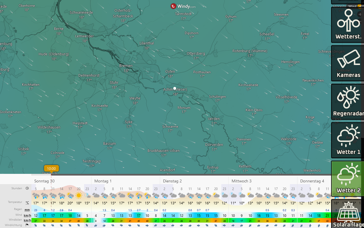

        Ich habe bei mir 2 Wetterkarten in der VIS:
        Einmal Windy.com:
        Ist ein html-Widget mit folgendem Inhalt (ist animiert)
        <iframe width="1280" height="800" src="https://embed.windy.com/embed2.html?lat=52.935&lon=9.080&detailLat=53.010&detailLon=9.040&width=1280&height=800&zoom=10&level=surface&overlay=wind&product=ecmwf&menu=&message=&marker=&calendar=now&pressure=&type=map&location=coordinates&detail=true&metricWind=km%2Fh&metricTemp=%C2%B0C&radarRange=-1" frameborder="0"></iframe>
        Einfach die Koordinaten anpassen

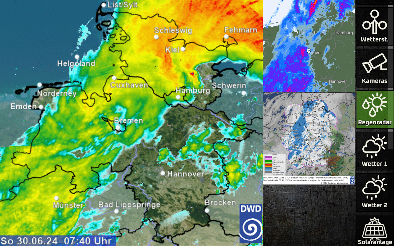

        Und Regenradar (wird als Film abgespielt):
        Das sind 3 HTML-Widgets:
        <img src="{0_userdata.0.Wetter.RegenRadar.Niedersachsen_Bremen_Film}" height="800px" />
        <img src="{0_userdata.0.Wetter.RegenRadar.Foreca}" width="299px" />
        <img src="{0_userdata.0.Wetter.RegenRadar.SatRadar}" width="299px" />
        Die per Regenradar-Skript gefüllt werden:
        https://github.com/SBorg2014/ioBroker-Addons/tree/master/DWD-Regenradar

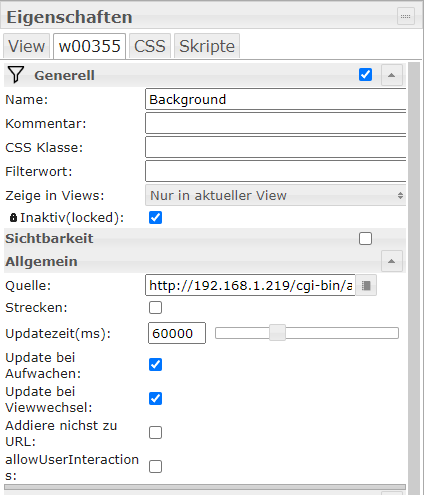

            Beliebiges Bild:
            basic - image Widget nehmen und dann die URL eintragen:
            Ist in diesem Fall die URL zu einer meiner Webcams (die benutze ich gerne als Hintergrundbilder),
            Da kann man aber auch jede beliebige andere URL eintragen die zu einem Bild(!) führt
            Updatedatezeit sorgt dafür das das Bild regelmäßig erneuert wird,
            Die 4 unteren Haken beachten, der Haken "Addiere nichts zu URL" war wie ich meine wichtig nicht gesetzt zu sein.

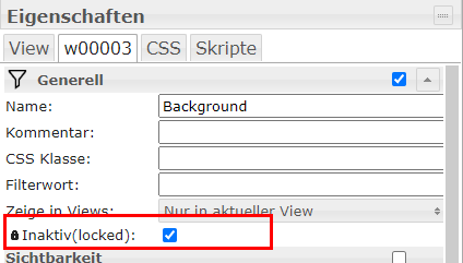

                und am besten das Widget dann auch noch sperren:
                Dann kannst du es nicht mehr versehentlich anklicken beim Editieren.

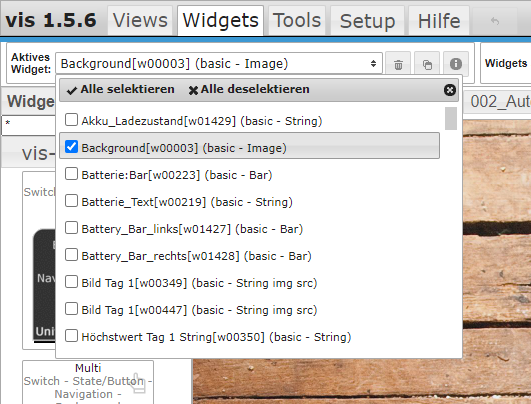

                Ran kommst du dann noch über das Widget-Auswahlmenü:
                Wenn du es dort anhakst kannst du es wieder bearbeiten. Also am besten auch gleich einen Namen vergeben.
