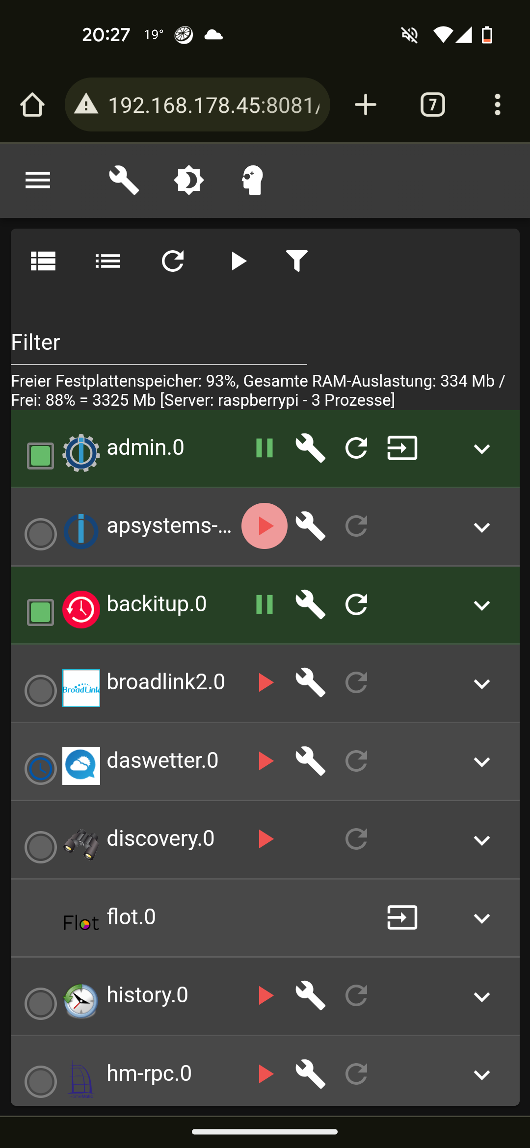

                      So das Backup ist eingespielt. Nun habe ich allerdings ein anderes Problem: Außer der Admin und Backup App startet nichts mehr. Habe ein Backup von vorgestern genommen, also kein uraltes.

                        Wie lange hast du danach gewartet? Der Backup-Prozess baut danach die ganzen Adapter neu. Kann ein Stündchen dauern.

                          @thomas-braun Achso, ich hatte gewartet bis der ioBroker wieder den Anmeldebildschirm zeigte. Ca. 1 Minute. Dann warte ich noch ein bisschen

                                  • Jens Kathe
                                    Jens Kathe @Homoran last edited by
                                    @homoran Oh, das habe ich überlesen. Jetzt ist es ja leider zu spät. Leider starten die Apps immer noch nicht

                                      • Jens Kathe
                                        Es funktioniert wieder! 🥳
                                        Damit die Apps wieder anliefen musste einmal
                                        iob fix
                                        ausgeführt werden. Danke für die Hilfe!

                                            Homoran Global Moderator Administrators @Jens Kathe last edited by
                                            @jens-kathe sagte in Zugriff auf VIS nicht mehr möglich:
                                            iob fix
                                            Dann hattest du (wahrscheinlich durch Nutzung von root) irgendwelche Rechte verbogen.
