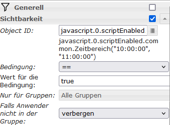

      Ich möchte in VIS ein Objekt uhrzeitabhängig Ein- bzw. Ausblenden. Also beispielsweise zwischen 10 und 11 Uhr soll es eingeblendet sein, ansonsten nicht.
      Dazu habe ich eine Scriptvorlage gefunden. (siehe unten)
      Dem Script kann man Startzeit und Endzeit übergeben. Liegt die Uhrzeit dazwischen ist der Rückgabewert true.
      Jetzt war meine Idee dieses Script im Feld Sichtbarkeit, Object ID aufzurufen mit der Bedingung == true. Aber das scheint so nicht zu funktionieren.
      javascript.0.scriptEnabled.common.Zeitbereich("10:00:00", "11:00:00")
      wie kann ich das Script aus VIS aufrufen, um das Feld dann Uhrzeitabhängig auszublenben?

        Homoran Global Moderator Administrators @Paige1998 last edited by Homoran
        @paige1998 sagte in Script aufrufen um Sichtbarkeit eines Objekts zu steuern:
        ich weiss nicht genau was du tust.
        in dem Verzeichnis solltest du nur Skripte (de)aktivieren, sonst nichts.
        (ob dieser Skriptname mit Sonderzeichen sinnvoll ist, erstmal außen vor)
        läuft viel einfacher
        Ein kurzes Script/Blockly/wasAuchImmer schaltet einen eigenen Datenpunkt vom typ Bool auf false oder true, je nach Uhrzeit.
        Diesen nutzt du für die Sichtbarkeit
          Paige1998 @Homoran last edited by
          In dem Scriptnamen sind keine Sonderzeichen. In der Klammer stehen übergabeparameter an das Script. Startzeit und Endzeit. Ist es nicht möglich ein Script aus VIS für meinen genannten Zweck aufzurufen?
            warum denn?
            Passt der Vorschlag nicht?
            Wenn es unbedingt sein muss schaltest du einen Datenpunkt über die Vis, und das Skript triggert darauf.
            Javascript arbeitet eventbasiert. Da werden Skripte nicht an- und abgeschaltet
