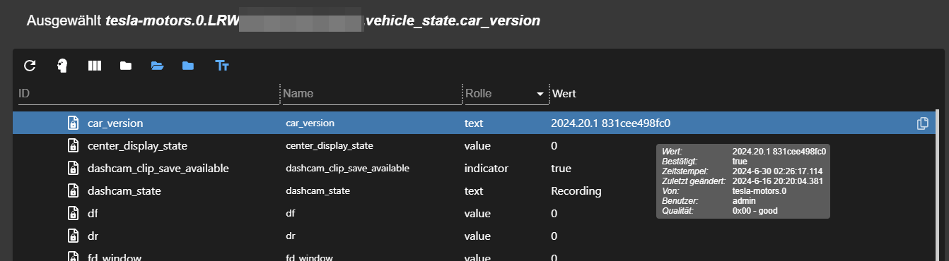

            • U
              Ulli 0 last edited by
              Die Variable kommt direkt aus einem Adapter:
              Momentan schaut es so aus:

                bahnuhr Forum Testing Most Active @Ulli 0 last edited by bahnuhr
                @ulli-0 sagte in VIS -> Stringvariable um die letzten 11 Zeichen kürzen:
                seht ihr eine Möglichkeit,
                Ja, per JS
                • Länge des String ermitteln
                • String um 13 Stellen kürzen und in neuen DP schreiben.
                  (Anmerkung: In deinem Beispiel sind es 13 Stellen)
                var DP1 = "2024.20.1 831cee498fc0";
                DP1 = DP1.substring(0,DP1.length-13);
                setState("abc", DP1);
                Nachtrag:
                Müsste evtl. auch mit binding gehen; hab ich aber nicht probiert.

                    paul53 @Ulli 0 last edited by paul53
                    @ulli-0 sagte: das wäre meine Vorstellung:
                    Wenn die Längen variabel sein können, würde ich nach Leerzeichen splitten. In der Lesekonvertierung eines Alias so:
                    val.split(' ')[0]
