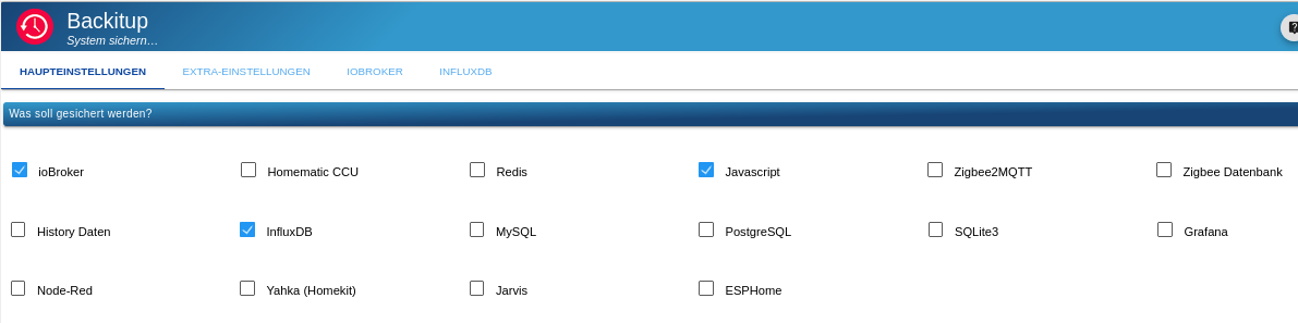

      Dort scheint Javascript aber nicht leicht zu finden zu zu sein ... als ich das damals aufgesetzt habe, habe ich aufgrund einer Meldung auf ein explizites Sichern von Skripten verzichtet... der Javascript Haken war aus...
      Da erschien eine Meldung, dass Javascript in der iobroker Sicherung enthalten sei, und das nur eine weitere zusätzliche Sicherung anlegen würde...

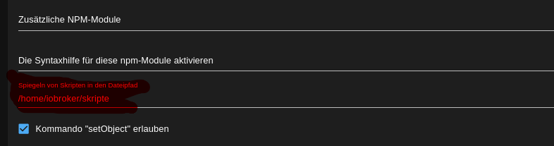

                          Thomas Braun Most Active @MartinP last edited by
                          @martinp
                          Bei mir finde ich das in den Einstellungen des javascript-Adapters.
                          Homoran MartinP 2 Replies Last reply Reply Quote 1
                            @thomas-braun sagte in Aus den Backups ein Javascript extrahieren:
                            ja, das suche ich.

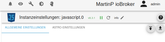

                            • MartinP
                              MartinP @Thomas Braun last edited by MartinP

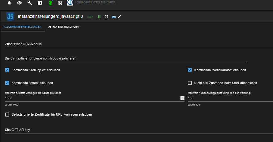

                              @thomas-braun Welche Adapter-Version? Bei mir ist es 8.3.1 aus Stable
                              Sowohl im Firefox, als auch im Chrome fehlt die von Dir rot markierte Einstellmöglichkeit
                              Nach "die Syntaxhilfe...." folgt sofort der erste Checkbox-Haken...
                              Oder verschwindet womöglich die Eingabezeile, wenn man da nicht direkt bei der Ersteinrichtung, was einträgt?

                                  Version:
                                  javascript - v8.6.0
                                  MartinP Homoran 2 Replies Last reply Reply Quote 0

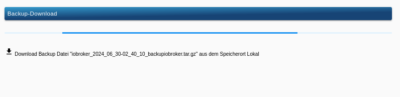

                                        @homoran Ich bin gerade dabei, das komplette Backup von heute Nacht einzuspielen - da habe ich die Hoffnung, dass die Aussage stimmt, dass da alle Skripte integriert sind.
                                        Dann müssten die von mit heute eingebauten Fehler wieder weg sein ...
                                        Da scheine ich aber etwas falsch verstanden haben, nach Aktivieren von "Sicherung abrufen" gibt es hier die ganze Zeit nur diese blaue wandernde Linie

                                            @grrfield Das Restore aus der GUI scheint nicht weiterzulaufen, wenn man irgendwann den Browser schließt und den Rechner ausschaltet....
                                            Das Script hat wunderbar funktioniert ...
