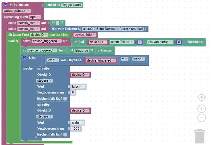

      Die Trigger scheinen aber zu funktionieren, Toggle geht auf True, wenn ich draufdrücke, aber mein Blocklyscript funktioniert nicht. Dabei wird Toggle des Objektes abgefragt und soll einen Wecker ausschalten.

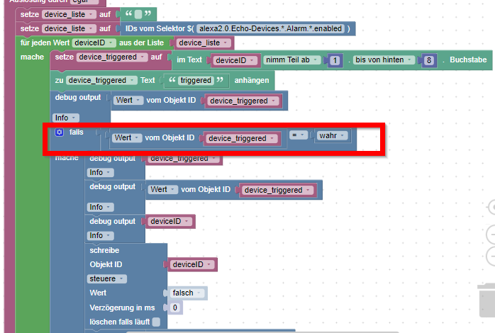

          Hier das Blockly. Ich hatte nicht dazu geschrieben, dass ich einen Systemwechsel von Raspi auf NUC PC unternommen hatte und dieses Blockly auf dem Raspi seit Jahren läuft. Das Blockly ist aus dem Backup wiederhergestellt. Jetzt habe ich auf dem NUC wegen des anderen/neuen Koordinators und der anfänglichen Probleme den Zigbee Instanz neu erstellt und die Geräte neu angelernt und den Ikea Remote im Blockly neu ausgewählt.

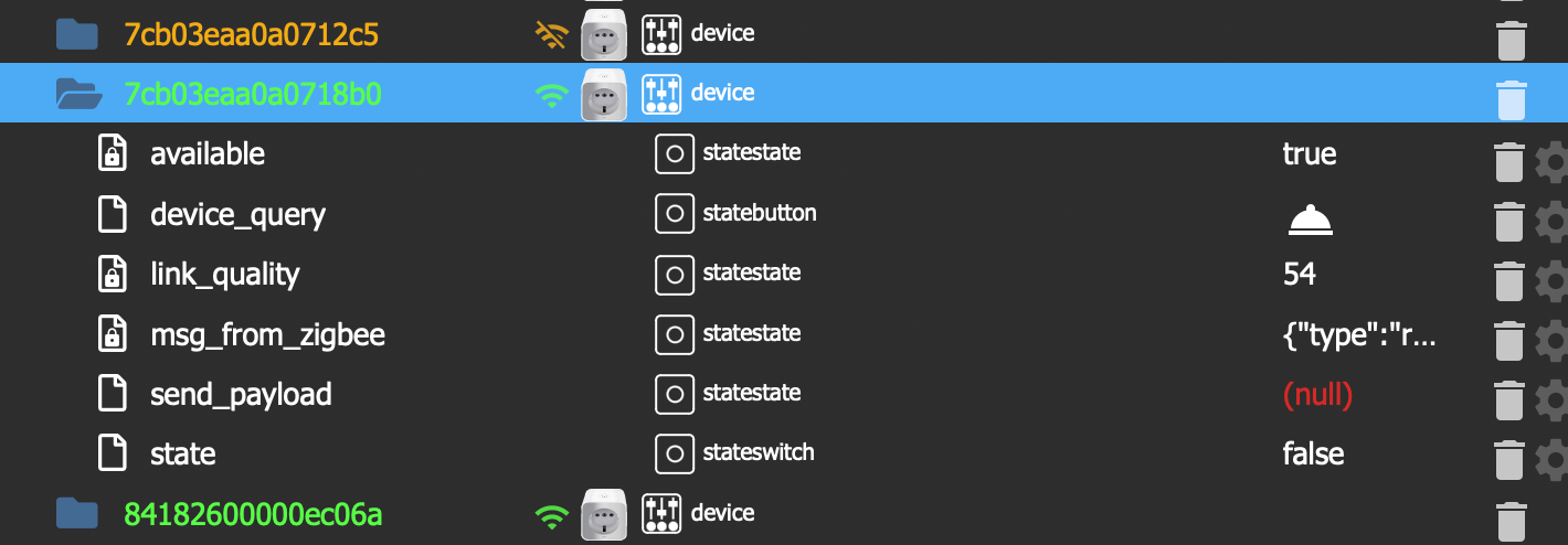

            Die Warnmeldung deutet darauf hin das du bei dem gleichen Gerät den Datenpunkt "device_query" aktiviert hast bevor die vorherige Aktivierung abgearbeitet wurde (siehe Bild)
            Um das Zigbee-Netz zu schonen ist für jedes Device ein mindest-Zeitabstand von 15 s zwischen doppelten Aktivierungen implementiert. Mit deinem Problem scheint das nichts zu tun zu haben.

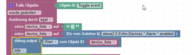

            Ansonsten werde ich aus deinem Skript nicht schlau. ggf. solltest du mal debug ausgaben innerhalb der Schleife einbauen um sicher zu gehen das die State-namen korrekt zusammengebaut werden.

              Ich lese mich mal ein, wie das mit dem Debug geht (ist leider schon zu lange her) und gehe dann Schritt für Schritt mit dem Debug durch das Script.

                schreibmal in deinen Worten was du vorhast.. ich raff dein Blockly auch nicht
                  firestone @arteck last edited by
                  @arteck
                  Ja, bei mir ist das auch ewig her und ich muss auch lange überlegen was ich mir dabei gedacht und zusammen gekrampft hatte.
                  Mit meinen Worten ist es so.
                  Alexa Echo hat immer mehrerer eingestellte Wecker, wenn man einen per Sprachbefehl, oder Ikea Remote löscht/ausschaltet, dann bleibt der in der Alexa App aber erhalten. Daher immer viele alte Wecker in der App und daher das Array bzw. Device list.
                  Wenn man nun einen oder zwei für nächsten morgen gestellt hat und dieser ertönt dann, dann soll dieser auf Knopfdruck auf Toggle der Ikea Tradfri Remote aus gehen.
                  Das Ganze funktioniert am Raspi wie gesagt seit Jahren super, aber kann natürlich sein, dass der Code/Blockly dafür furchtbar ist. Bin zu meinem Bedauern leider kein Programmierer.
                  Vielen Dank und viele Grüße

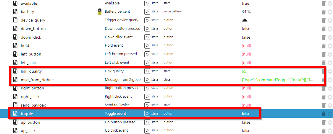

                    habe jetzt endlich meine "Logik", also das Blockly von damals verstanden und mich jetzt durch das Debugging gekämpft und folgendes herausgefunden.
                    Er springt nie dort rein, weil das Toggle Event nicht true wird, wenn ich den Button drücke und demzufolge wird dann in der Folge der Wecker auch nicht mehr ausgeschaltet....
                    ...aber, an dem Objekt kommt die Message "Toggle" von ZigBee an, aber das Toggle Event bleibt "false".
                    Hier einmal der Screenshot im Moment des Auslösens.
                    Kann mir das jemand erklären, bzw. mir da jemand weiterhelfen wie ich das Toggle Event auf true bekomme, wenn ich den Button auslöse?
                    Vielen Dank schon mal.

                      @firestone sagte in ZigBee Probleme:
                      gar nicht, das ist eine schreibgeschütze Eigenschaft und kann nur lesend ausgewertet werden.

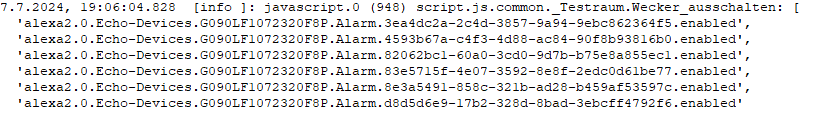

                        Das Problem ist, dass die eingestellten Wecker vom Alexa Echo nicht erkannt werden.
                        Die Liste der eingestellten Wecker (egal, ob aktivierter Wecker oder nicht aktiviert) ist leer.
                        Im funktionierenden System kommt folgende Ausgabe:
                        Im neuen, nicht funktionierenden System diese:
                        Der Pfad zu den Echo Objekten ist eigentlich korrekt und sogar die Groß- und Kleinschreibung.
                        Hat noch jemand eine Ide wie ich weiter vorgehen kann?

                          Das neue System erkennt nicht, dass ein Alexa Echo Wecker gerade klingelt und das ist Voraussetzung, dass die Abfrage funktioniert und der Wecker mit Toggle abgeschaltet werden kann.
                          Altes System funktioniert
                          Neues System funktioniert nicht
                          Hat jemand noch eine Idee woran so etwas liegen kann, dass der ausgelöste Alexa Wecker nicht erkannt wird?
