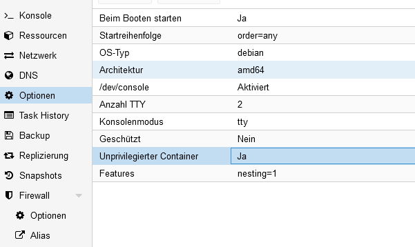

        Schau mal hier (https://www.bachmann-lan.de/proxmox-unprivileged-container-backup-failed-permission-denied/), vielleicht ist dies dein Problem.
          TimoWald @Meister Mopper last edited by TimoWald
          @meister-mopper Wie kann ich das im nachhinein noch ändern?

                    TimoWald @TimoWald last edited by
                    Was mir aufgefallen ist, ist das ich nur den CT mit iobroker kein Backup machen kann. CT mit Grafana, influx, etc. und VM mit homeassistant läuft ohne Probleme durch.
