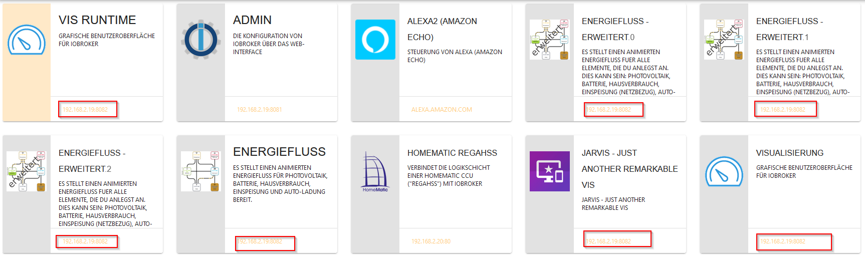

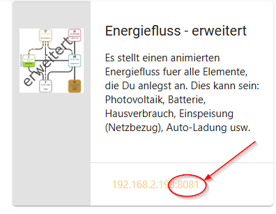

      mein IoBroker war immer unter http://192.168.2.198:8081 erreichbar.
      Jetzt habe ich den "energiefluss-erweitert" Adapter installiert und irgendwie hat er sich auf :8082 geändert. Wie kann ich das Rückgängig machen?

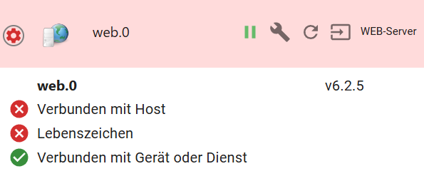

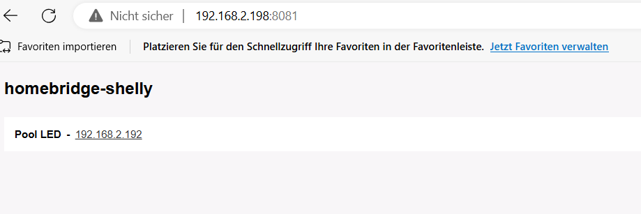

      Web Instanz bleibt nach restart rot.

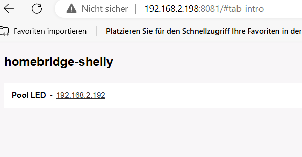

      Wenn ich die :8081 anwähle kommt nur folgendes:
      Bestimmt wieder ein dummer Fehler 😞
      Danke euch vorab.

          @marcelinho Da steht doch schon die Lösung - der neue Adapter hat eine Konfliktbeladene Port-Konfiguration....

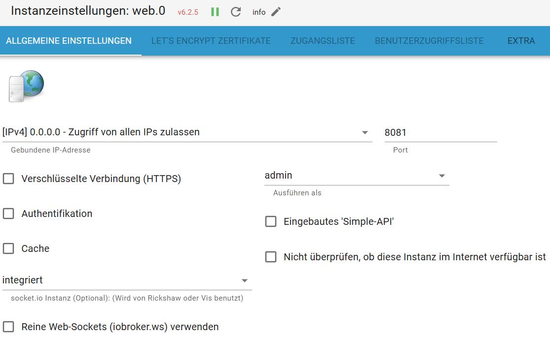

            marcelinho @MartinP last edited by
            @homoran
            2024-07-01 15:18:23.401  - info: web.0 (3914) socket.io server listening on port 8081
            2024-07-01 15:18:23.609  - error: web.0 (3914) port 8081 already in use
            2024-07-01 15:18:23.611  - info: web.0 (3914) Terminated (ADAPTER_REQUESTED_TERMINATION): Without reason
            2024-07-01 15:18:23.612  - info: web.0 (3914) http server listening on port 8083
            2024-07-01 15:18:24.135  - warn: web.0 (3914) setTimeout called, but adapter is shutting down
            2024-07-01 15:18:24.261  - info: host.raspberrypi instance system.adapter.web.0 terminated by request of the instance itself and will not be restarted, before user restarts it.
            2024-07-01 15:18:24.261  - info: host.raspberrypi Do not restart adapter system.adapter.web.0 because desired by instance
              Homoran Global Moderator Administrators @MartinP last edited by
              @martinp sagte in IoBroker Web nicht mehr unter :8081 verfügbar:
              nein!
              du kannst ihn über beides erreichen!

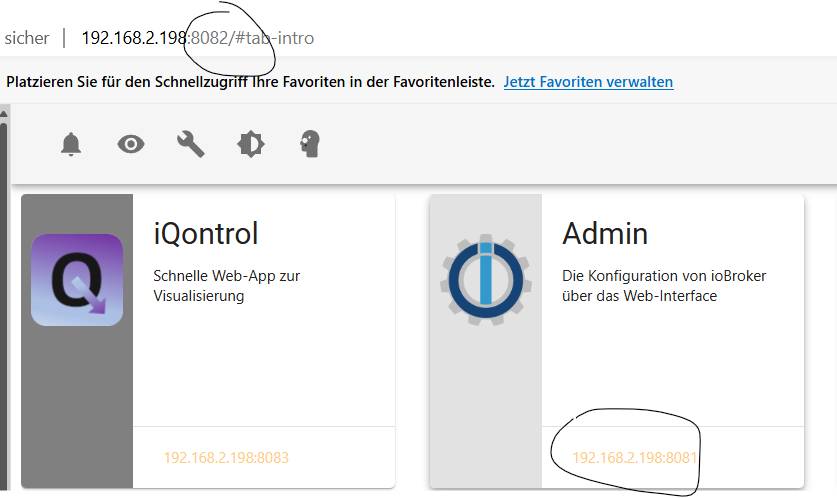

              meine Glaskugel meint, dass @marcelinho sich beim Aufruf von
              @marcelinho sagte in IoBroker Web nicht mehr unter :8081 verfügbar:
              über das "unsicher" wundert

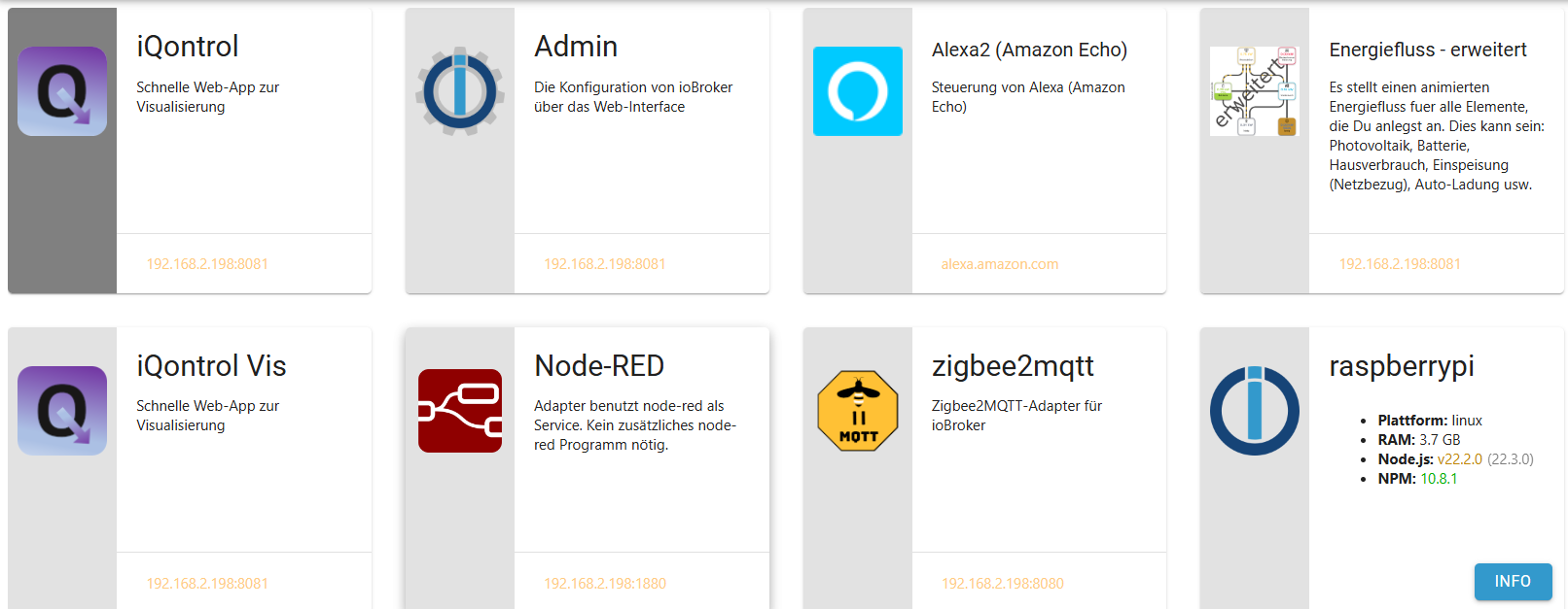

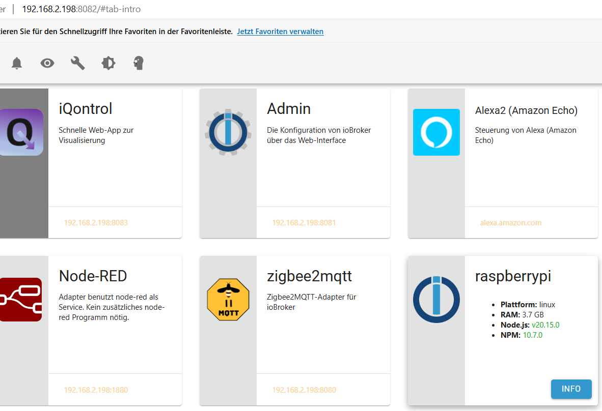

                  Homoran Global Moderator Administrators @marcelinho last edited by
                  wie bekomme ich Ihn wieder auf :8081 ?
                  gar nie nicht!
                  da war der nie!
                  @homoran sagte in IoBroker Web nicht mehr unter :8081 verfügbar:
                  web hat standardmäßig Port :8082
                    marcelinho @Homoran last edited by
                    @homoran doch war schon immer auf 192.168.2.198:8081
                    hab es auch in meinem Browser Verlauf...
                      aber nicht web!
                      sondern den admin, ODER??
                        @homoran ich glaube schon bin mir nicht sicher, was kann ich tun ?

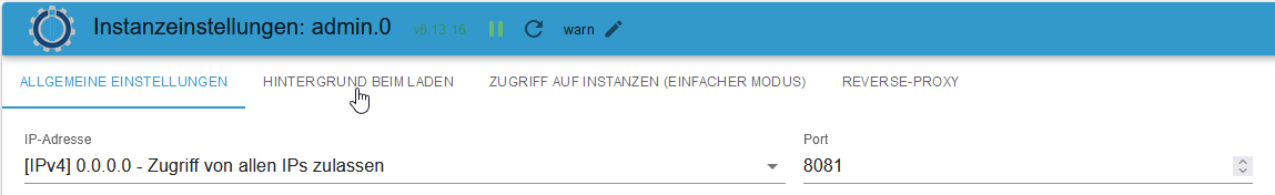

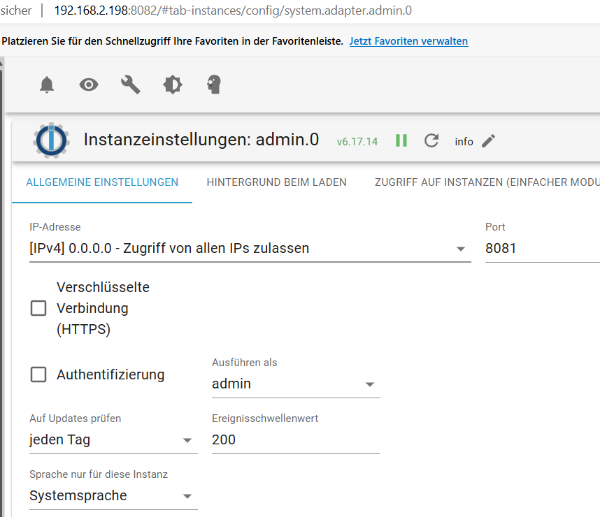

                          iob diag in der Langfassung bitte!
                          ich glaube es nämlich nicht! admin belegt nach wie vor 8081
                                  @homoran ist drin
                                  Homoran Thomas Braun 2 Replies Last reply Reply Quote 0
                                    Homoran Global Moderator Administrators @marcelinho last edited by Homoran
                                    @homoran ist drin
                                    was?
                                    + system.adapter.admin.0 : admin : raspberrypi - enabled, port: 8081, bind: 0.0.0.0, run as: admin
                                    und
                                    system.adapter.web.0 : web : raspberrypi - enabled, port: 8082, bind: 0.0.0.0, run as: admin
                                    der läuft aber nicht
                                    leider ist die Ausgabe unvollständig
                                    Da blockieren einige andere Anwendungen die Ports.
                                    ggf. hat IoBroker bei der Installation nicht die standardmäßigen Ports genommen, weil die belegt waren.
                                    Außerdem sind 8081 und 8082 nur per tcpv6 erreichbar
                                      Thomas Braun Most Active @marcelinho last edited by Thomas Braun
                                      @marcelinho
                                      Du hast da auch noch andere Böcke drin...
                                      *** nodejs is NOT correctly installed ***
                                      Bring das erstmal das Untergeschoß in Ordnung, dann kannst du dich um die oberen Etagen kümmern.
                                      iob nodejs-update 20
                                      Pending Updates: 127
                                      Nach dem nodejs-update einmal sauber neustarten.
                                        @marcelinho zusätzlich ist nodejs vollkommen schief installiert und dein Betriebssystem braucht dringend Pflege
                                        M 2 Replies Last reply Reply Quote 0

                                          +-- iobroker.smart-eq@0.0.6 (git+ssh://git@github.com/TA2k/ioBroker.smart-eq.git#9030604bbf5c6ad568873f80bb24c614600d3c51)
                                          Adapter State
                                          + system.adapter.alexa2.0                 : alexa2                : raspberrypi                              -  enabled
                                          + system.adapter.awtrix-light.0           : awtrix-light          : raspberrypi                              -  enabled
                                          + system.adapter.backitup.0               : backitup              : raspberrypi                              -  enabled
                                          + system.adapter.cloud.0                  : cloud                 : raspberrypi                              -  enabled
                                          + system.adapter.daikin-cloud.0           : daikin-cloud          : raspberrypi                              -  enabled
                                          + system.adapter.daikin.0                 : daikin                : raspberrypi                              -  enabled
                                          + system.adapter.daikin.1                 : daikin                : raspberrypi                              -  enabled
                                          + system.adapter.discovery.0              : discovery             : raspberrypi                              -  enabled
                                          + system.adapter.ecovacs-deebot.0         : ecovacs-deebot        : raspberrypi                              -  enabled
                                          + system.adapter.influxdb.0               : influxdb              : raspberrypi                              -  enabled, port: 8086
                                          + system.adapter.iqontrol.0               : iqontrol              : raspberrypi                              -  enabled
                                          + system.adapter.javascript.0             : javascript            : raspberrypi                              -  enabled
                                          + system.adapter.lg-thinq.0               : lg-thinq              : raspberrypi                              -  enabled
                                          + system.adapter.meross.0                 : meross                : raspberrypi                              -  enabled
                                          + system.adapter.mqtt.0                   : mqtt                  : raspberrypi                              -  enabled, port: 1885, bind: 0.0.0.0
                                          + system.adapter.myenergi.0               : myenergi              : raspberrypi                              -  enabled
                                          + system.adapter.node-red.0               : node-red              : raspberrypi                              -  enabled, port: 1880, bind: 0.0.0.0
                                          + system.adapter.shelly.0                 : shelly                : raspberrypi                              -  enabled, port: 1882, bind: 0.0.0.0
                                          + system.adapter.shelly.1                 : shelly                : raspberrypi                              -  enabled, port: 1882, bind: 0.0.0.0
                                            system.adapter.smart-eq.0               : smart-eq              : raspberrypi                              - disabled
                                          + system.adapter.tesla-motors.0           : tesla-motors          : raspberrypi                              -  enabled
                                          + system.adapter.tuya.0                   : tuya                  : raspberrypi                              -  enabled
                                          + system.adapter.zigbee2mqtt.0            : zigbee2mqtt           : raspberrypi                              -  enabled
                                          + instance is alive
                                          ioBroker-Repositories
                                          stable        : http://download.iobroker.net/sources-dist.json
                                          beta          : http://download.iobroker.net/sources-dist-latest.json
                                          Active repo(s): stable
                                          Installed ioBroker-Instances
                                          Used repository: stable
                                          Adapter    "admin"        : 6.17.14  , installed 6.17.14
                                          Adapter    "alexa2"       : 3.26.5   , installed 3.26.5
                                          Adapter    "awtrix-light" : 1.2.0    , installed 1.2.0
                                          Adapter    "backitup"     : 2.11.0   , installed 2.11.0
                                          Adapter    "cloud"        : 5.0.1    , installed 5.0.1
                                          Adapter    "daikin"       : 1.4.2    , installed 1.4.2
                                          Adapter    "daikin-cloud" : 0.3.0    , installed 0.3.0
                                          Adapter    "discovery"    : 4.5.0    , installed 4.5.0
                                          Adapter    "ecovacs-deebot": 1.4.15  , installed 1.4.15
                                          Adapter    "homekit-controller": 0.5.10, installed 0.5.10
                                          Adapter    "influxdb"     : 4.0.2    , installed 4.0.2
                                          Adapter    "iqontrol"     : 2.3.0    , installed 2.3.0
                                          Adapter    "javascript"   : 8.3.1    , installed 8.3.1
                                          Controller "js-controller": 5.0.19   , installed 5.0.19
                                          Adapter    "lg-thinq"     : 1.0.1    , installed 1.0.1
                                          Adapter    "meross"       : 1.17.0   , installed 1.17.0
                                          Adapter    "modbus"       : 6.1.0    , installed 6.1.0
                                          Adapter    "mqtt"         : 5.2.0    , installed 5.2.0
                                          Adapter    "mqtt-client"  : 1.8.0    , installed 1.8.0
                                          Adapter    "myenergi"     : 0.0.3    , installed 0.0.3
                                          Adapter    "node-red"     : 5.2.1    , installed 5.2.1
                                          Adapter    "openhab"      : 1.2.0    , installed 1.2.0
                                          Adapter    "shelly"       : 7.0.0    , installed 7.0.0
                                          Adapter    "simple-api"   : 2.8.0    , installed 2.8.0
                                          Adapter    "smart-eq"     : 0.0.4    , installed 0.0.6
                                          Adapter    "socketio"     : 6.7.0    , installed 6.7.0
                                          Adapter    "tesla-motors" : 1.3.2    , installed 1.3.2
                                          Adapter    "tuya"         : 3.15.0   , installed 3.15.0
                                          Adapter    "web"          : 6.2.5    , installed 6.2.5
                                          Adapter    "ws"           : 2.6.1    , installed 2.6.1
                                          Adapter    "zigbee"       : 1.10.3   , installed 1.10.3
                                          Adapter    "zigbee2mqtt"  : 2.13.6   , installed 2.13.6
                                          Objects and States
                                          Objects:        16130
                                          States:         14417
                                          Hit:1 http://deb.debian.org/debian bookworm InRelease
                                          Hit:2 http://deb.debian.org/debian-security bookworm-security InRelease
                                          Hit:3 http://deb.debian.org/debian bookworm-updates InRelease
                                          Hit:4 http://archive.raspberrypi.com/debian bookworm InRelease
                                          Hit:5 https://repos.influxdata.com/debian stable InRelease
                                          Hit:6 https://apt.grafana.com stable InRelease
                                          Hit:7 https://deb.nodesource.com/node_18.x nodistro InRelease
                                          Hit:8 https://repo.homebridge.io stable InRelease
                                          Reading package lists...
                                          *** Listening Ports ***
                                          tcp        0      0 127.0.0.1:46721         0.0.0.0:*               LISTEN      112        12956      2366/homebridge: ho
                                          tcp        0      0 127.0.0.1:46833         0.0.0.0:*               LISTEN      112        7839       1241/homebridge: ho
                                          tcp        0      0 127.0.0.1:38099         0.0.0.0:*               LISTEN      112        7122       1227/homebridge: ho
                                          tcp        0      0 127.0.0.1:33999         0.0.0.0:*               LISTEN      112        7127       1221/homebridge: @0
                                          tcp        0      0 0.0.0.0:22              0.0.0.0:*               LISTEN      0          6677       783/sshd: /usr/sbin
                                          tcp        0      0 0.0.0.0:8080            0.0.0.0:*               LISTEN      1000       12820      2178/node
                                          tcp        0      0 0.0.0.0:1885            0.0.0.0:*               LISTEN      1001       37539      4541/io.mqtt.0
                                          tcp        0      0 0.0.0.0:1883            0.0.0.0:*               LISTEN      114        8443       778/mosquitto
                                          tcp        0      0 0.0.0.0:1882            0.0.0.0:*               LISTEN      1001       37524      4530/io.shelly.0
                                          tcp        0      0 0.0.0.0:1880            0.0.0.0:*               LISTEN      1001       38975      4314/node-red
                                          tcp        0      0 127.0.0.1:631           0.0.0.0:*               LISTEN      0          7319       769/cupsd
                                          tcp        0      0 127.0.0.1:37791         0.0.0.0:*               LISTEN      112        7817       1213/homebridge: ho
                                          tcp        0      0 127.0.0.1:9000          0.0.0.0:*               LISTEN      1001       37945      4243/iobroker.js-co
                                          tcp        0      0 127.0.0.1:9001          0.0.0.0:*               LISTEN      1001       37939      4243/iobroker.js-co
                                          tcp        0      0 127.0.0.1:34933         0.0.0.0:*               LISTEN      112        9350       1246/homebridge: ho
                                          tcp        0      0 127.0.0.1:39197         0.0.0.0:*               LISTEN      112        9363       1207/homebridge: ho
                                          tcp        0      0 127.0.0.1:41305         0.0.0.0:*               LISTEN      112        9019       1206/homebridge: ho
                                          tcp        0      0 127.0.0.1:43369         0.0.0.0:*               LISTEN      112        7856       1230/homebridge: @t
                                          tcp6       0      0 :::52120                :::*                    LISTEN      112        7785       1246/homebridge: ho
                                          tcp6       0      0 :::3000                 :::*                    LISTEN      113        6075       965/grafana
                                          tcp6       0      0 :::47961                :::*                    LISTEN      112        7776       1206/homebridge: ho
                                          tcp6       0      0 :::39667                :::*                    LISTEN      112        9333       1213/homebridge: ho
                                          tcp6       0      0 :::51798                :::*                    LISTEN      112        8984       1171/homebridge
                                          tcp6       0      0 :::8581                 :::*                    LISTEN      112        6135       1099/hb-service
                                          tcp6       0      0 :::45391                :::*                    LISTEN      112        9054       1221/homebridge: @0
                                          tcp6       0      0 :::37166                :::*                    LISTEN      112        9014       1207/homebridge: ho
                                          tcp6       0      0 :::22                   :::*                    LISTEN      0          6679       783/sshd: /usr/sbin
                                          tcp6       0      0 :::53299                :::*                    LISTEN      112        7099       1227/homebridge: ho
                                          tcp6       0      0 :::8086                 :::*                    LISTEN      999        8632       884/influxd
                                          tcp6       0      0 :::8082                 :::*                    LISTEN      1001       37986      4262/io.admin.0
                                          tcp6       0      0 :::8081                 :::*                    LISTEN      112        9022       1230/homebridge: @t
                                          tcp6       0      0 :::1883                 :::*                    LISTEN      114        8444       778/mosquitto
                                          tcp6       0      0 :::36476                :::*                    LISTEN      112        9028       1230/homebridge: @t
                                          tcp6       0      0 :::44253                :::*                    LISTEN      112        9013       1241/homebridge: ho
                                          tcp6       0      0 ::1:631                 :::*                    LISTEN      0          7318       769/cupsd
                                          tcp6       0      0 :::52403                :::*                    LISTEN      112        13594      2366/homebridge: ho
                                          udp        0      0 0.0.0.0:6666            0.0.0.0:*                           1001       39954      4445/io.tuya.0
                                          udp        0      0 0.0.0.0:6667            0.0.0.0:*                           1001       39955      4445/io.tuya.0
                                          udp        0      0 0.0.0.0:631             0.0.0.0:*                           0          7444       875/cups-browsed
                                          udp        0      0 0.0.0.0:5353            0.0.0.0:*                           112        7810       1213/homebridge: ho
                                          udp        0      0 0.0.0.0:5353            0.0.0.0:*                           112        6132       1099/hb-service
                                          udp        0      0 0.0.0.0:5353            0.0.0.0:*                           104        7187       564/avahi-daemon: r
                                          udp        0      0 0.0.0.0:36310           0.0.0.0:*                           104        7189       564/avahi-daemon: r
                                          udp        0      0 0.0.0.0:5683            0.0.0.0:*                           1001       40071      4563/io.shelly.1
                                          udp        0      0 0.0.0.0:5683            0.0.0.0:*                           112        9025       1230/homebridge: @t
                                          udp6       0      0 fe80::81a3:20c2:583:546 :::*                                0          5908       696/NetworkManager
                                          udp6       0      0 :::33612                :::*                                104        7190       564/avahi-daemon: r
                                          udp6       0      0 :::5353                 :::*                                104        7188       564/avahi-daemon: r
                                          2024-07-01 15:49:27.648  - warn: influxdb.0 (4307) Error on writePoint("{"value":1499,"time":"2024-07-01T13:49:13.690Z","from":"system.adapter.node-red.0","q":0,"ack":true}): HttpError: unexpected error writing points to database: timeout / "unexpected error writing points to database: timeout""
                                          2024-07-01 15:49:27.648  - info: influxdb.0 (4307) Add point that had error for 0_userdata.0.Huawei.Meter.Active_Power to buffer again, error-count=6
                                          2024-07-01 15:49:27.651  - warn: influxdb.0 (4307) Point could not be written to database: admin
                                          2024-07-01 15:49:27.652  - warn: influxdb.0 (4307) Error on writePoint("{"value":3.6327,"time":"2024-07-01T13:49:10.003Z","from":"system.adapter.javascript.0","q":0,"ack":false}): HttpError: unexpected error writing points to database: timeout / "unexpected error writing points to database: timeout""
                                          2024-07-01 15:49:27.652  - info: influxdb.0 (4307) Add point that had error for 0_userdata.0.Stromverbrauch.Einspeisung_Tag_kWh to buffer again, error-count=3
                                          2024-07-01 15:49:27.655  - warn: influxdb.0 (4307) Point could not be written to database: admin
                                          2024-07-01 15:49:27.655  - warn: influxdb.0 (4307) Error on writePoint("{"value":25.5,"time":"2024-07-01T13:49:12.997Z","from":"system.adapter.tuya.0","q":0,"ack":true}): HttpError: unexpected error writing points to database: timeout / "unexpected error writing points to database: timeout""
                                          2024-07-01 15:49:27.656  - info: influxdb.0 (4307) Add point that had error for KuecheThermostat to buffer again, error-count=4
                                          2024-07-01 15:49:27.659  - warn: influxdb.0 (4307) Point could not be written to database: admin
                                          2024-07-01 15:49:27.659  - warn: influxdb.0 (4307) Error on writePoint("{"value":1982,"time":"2024-07-01T13:49:10.936Z","from":"system.adapter.node-red.0","q":0,"ack":true}): HttpError: unexpected error writing points to database: timeout / "unexpected error writing points to database: timeout""
                                          2024-07-01 15:49:27.659  - info: influxdb.0 (4307) Add point that had error for 0_userdata.0.Huawei.Inverter.Input_Power to buffer again, error-count=3
                                          2024-07-01 15:49:27.664  - warn: influxdb.0 (4307) Point could not be written to database: admin
                                          2024-07-01 15:49:27.665  - warn: influxdb.0 (4307) Error on writePoint("{"value":25,"time":"2024-07-01T13:49:15.744Z","from":"system.adapter.tuya.0","q":0,"ack":true}): HttpError: unexpected error writing points to database: timeout / "unexpected error writing points to database: timeout""
                                          2024-07-01 15:49:27.665  - info: influxdb.0 (4307) Add point that had error for KuecheThermostat to buffer again, error-count=5
                                          2024-07-01 15:49:27.670  - warn: influxdb.0 (4307) Point could not be written to database: admin
                                          2024-07-01 15:49:27.670  - warn: influxdb.0 (4307) Error on writePoint("{"value":0.254289,"time":"2024-07-01T13:49:10.005Z","from":"system.adapter.javascript.0","q":0,"ack":false}): HttpError: unexpected error writing points to database: timeout / "unexpected error writing points to database: timeout""
                                          2024-07-01 15:49:27.670  - info: influxdb.0 (4307) Add point that had error for Netzeinspeisung_Tag_Euro to buffer again, error-count=3
                                          2024-07-01 15:49:46.507  - warn: zigbee2mqtt.0 (4515) Failed to ping 'Nachtlicht Schlafzimmer' (attempt 1/1, Read 0xa4c1388d509aac33/1 genBasic(["zclVersion"], {"sendWhen":"immediate","timeout":10000,"disableResponse":false,"disableRecovery":true,"disableDefaultResponse":true,"direction":0,"srcEndpoint":null,"reservedBits":0,"manufacturerCode":null,"transactionSequenceNumber":null,"writeUndiv":false}) failed (Data request failed with error: 'No network route' (205)))
                                          2024-07-01 15:52:41.401  - info: tuya.0 (4445) 73103057e868e767b347: Connect locally to device
                                          2024-07-01 15:52:41.402  - info: tuya.0 (4445) 73103057e868e767b347 Init with IP=192.168.2.128, Key=5xJDx8!3L%N;&}6E, Version=3.3
                                          2024-07-01 15:59:51.457  - warn: zigbee2mqtt.0 (4515) Failed to ping 'Nachtlicht Schlafzimmer' (attempt 1/1, Read 0xa4c1388d509aac33/1 genBasic(["zclVersion"], {"sendWhen":"immediate","timeout":10000,"disableResponse":false,"disableRecovery":true,"disableDefaultResponse":true,"direction":0,"srcEndpoint":null,"reservedBits":0,"manufacturerCode":null,"transactionSequenceNumber":null,"writeUndiv":false}) failed (Data request failed with error: 'No network route' (205)))
                                          2024-07-01 16:00:43.795  - info: awtrix-light.0 (4682) error ECONNABORTED from custom?name=pvleistung: timeout of 3000ms exceeded
                                          2024-07-01 16:00:43.796  - warn: awtrix-light.0 (4682) (custom?name=pvleistung) Unable to update custom app "pvleistung": AxiosError: timeout of 3000ms exceeded
                                          2024-07-01 16:01:16.414  - info: tuya.0 (4445) 73103057e868e767b347: Connect locally to device
                                          2024-07-01 16:01:16.415  - info: tuya.0 (4445) 73103057e868e767b347 Init with IP=192.168.2.128, Key=5xJDx8!3L%N;&}6E, Version=3.3
