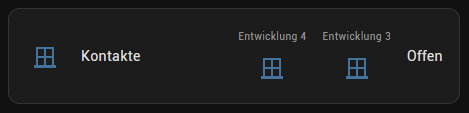

      nachdem ich all meiner Skripte angepasst habe, möchte ich nun die Visualisierung in Lovelace überarbeiten.
      Ich planne, verschiedene custom:multiple-entity-rows zu benutzen mit einer Main-Entity, welche alle Kontake (Fenster) abbildet und Secondary-Entities, die wiederum den einzelnen Kontakt darstellen:
      Nun sollen die Second-Entities die Farbe vom Icon je nach Status ändern. Dazu benötigt man ja den Card-Mod und etwas CSS.
      Mein jetziger Code wäre:
      type: entities
      entities:
        - type: custom:multiple-entity-row
          entity: binary_sensor.Raum_Entwicklung_KontaktAufEntwicklung
          icon: mdi:window-closed-variant
          card_mod:
            style: |
              .entities-row div.entity:nth-child(1)  {
                color: orange;
                {% if is_state('sensor.00365F29B30BDE_1_STATE', 'on') %}
                --card-mod-icon-color: red;
                {% else %}
                --card-mod-icon-color: green;
                {% endif %}
              .entities-row div.entity:nth-child(3)  {
                color: magenta;
          entities:
            - entity: sensor.00365F29B30BDE_1_STATE
            - entity: sensor.003660C9933284_1_STATE

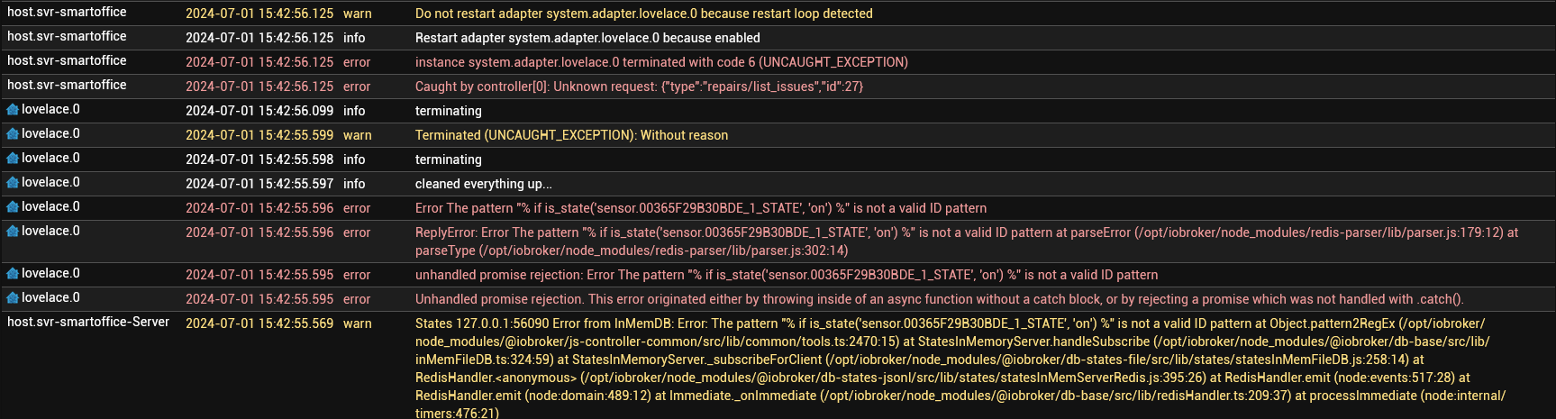

      Aber es scheint, als wäre die Abfrage nicht richtig, da der Adapter sofort abstürzt.
      Das sind die Protokolle:
      Kennt ihr eine Lösung zum Problem?
        arteck Developer Most Active @Timmss last edited by
        @timmss
        das sind Scrrenshot und keine Protokolle..mal neben bei..
          Timmss @arteck last edited by Homoran
          @arteck Hier das richtige Log
          2024-07-01 15:42:55.595 - error: lovelace.0 (8881) Unhandled promise rejection. This error originated either by throwing inside of an async function without a catch block, or by rejecting a promise which was not handled with .catch().
          2024-07-01 15:42:55.595 - error: lovelace.0 (8881) unhandled promise rejection: Error The pattern "% if is_state('sensor.00365F29B30BDE_1_STATE', 'on') %" is not a valid ID pattern
          2024-07-01 15:42:55.596 - error: lovelace.0 (8881) ReplyError: Error The pattern "% if is_state('sensor.00365F29B30BDE_1_STATE', 'on') %" is not a valid ID pattern
          at parseError (/opt/iobroker/node_modules/redis-parser/lib/parser.js:179:12)
          at parseType (/opt/iobroker/node_modules/redis-parser/lib/parser.js:302:14)
          2024-07-01 15:42:55.596 - error: lovelace.0 (8881) Error The pattern "% if is_state('sensor.00365F29B30BDE_1_STATE', 'on') %" is not a valid ID pattern
          2024-07-01 15:42:55.597 - info: lovelace.0 (8881) cleaned everything up...
          2024-07-01 15:42:55.598 - info: lovelace.0 (8881) terminating
          2024-07-01 15:42:55.599 - warn: lovelace.0 (8881) Terminated (UNCAUGHT_EXCEPTION): Without reason
          2024-07-01 15:42:56.099 - info: lovelace.0 (8881) terminating
          2024-07-01 15:42:56.125 - error: host.svr-smartoffice Caught by controller[0]: Unknown request: {"type":"repairs/list_issues","id":27}
          2024-07-01 15:42:56.125 - error: host.svr-smartoffice instance system.adapter.lovelace.0 terminated with code 6 (UNCAUGHT_EXCEPTION)
          2024-07-01 15:42:56.125 - info: host.svr-smartoffice Restart adapter system.adapter.lovelace.0 because enabled
          2024-07-01 15:42:56.125 - warn: host.svr-smartoffice Do not restart adapter system.adapter.lovelace.0 because restart loop detected
            @timmss sagte in Lovelace Absturz bei Abfrage:
            damit kommt der nicht klar..

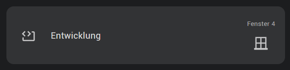

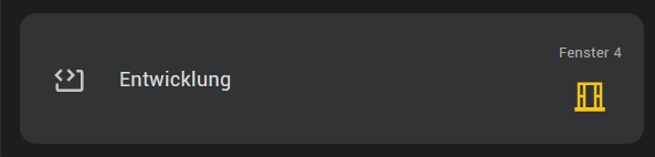

                          Ich fasse es selber noch nicht, aber ich habe eine Lösung gefunden.
                          type: entities
                          entities:
                            - entity: binary_sensor.Raum_Entwicklung_KontaktAufEntwicklung
                              icon: mdi:code-block-tags
                              show_state: false
                              entities:
                                  hide_if:
                                    value: OPEN
                                  icon: mdi:window-open-variant
                                  styles:
                                    '--paper-item-icon-color': rgb(251,197,22)
                                  hide_if:
                                    value: CLOSED
                          Ich habe für ein Fenster zwei Entitäten. Ist das Fenster CLOSED, ist die Farbe normal weiß und das Icon ist ein geschlossenes Fenster:
                          Dank der hide_if Eigenschaft kann man diese Entität ausblenden, sollte der Status OPEN sein.
                          An der Stelle kommt jetzt die zweite Entität des selben Fensters in Spiel.
                          Hier ist die Farbe dank styles: '--paper-item-icon-color': rgb(251,197,22) verändert und das Ico ist ein offenes Fenster:
                          Dank hide_if CLOSED wird diese Entität wieder ausgeblendet, sollte das Fenster wieder geschlossen werden.
                          Ich hoffe, diese Lösung hilft irgendwem auch so dolle wie mir. 🙌
