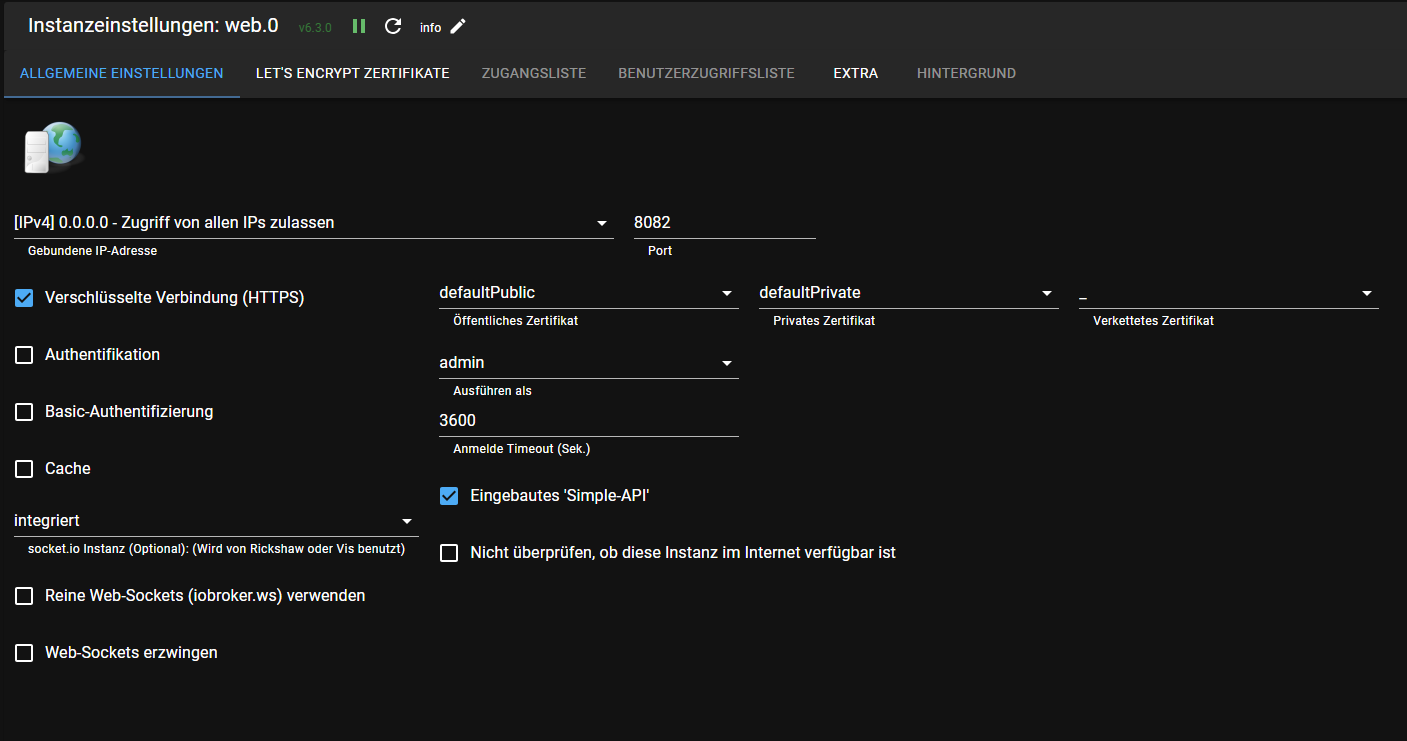

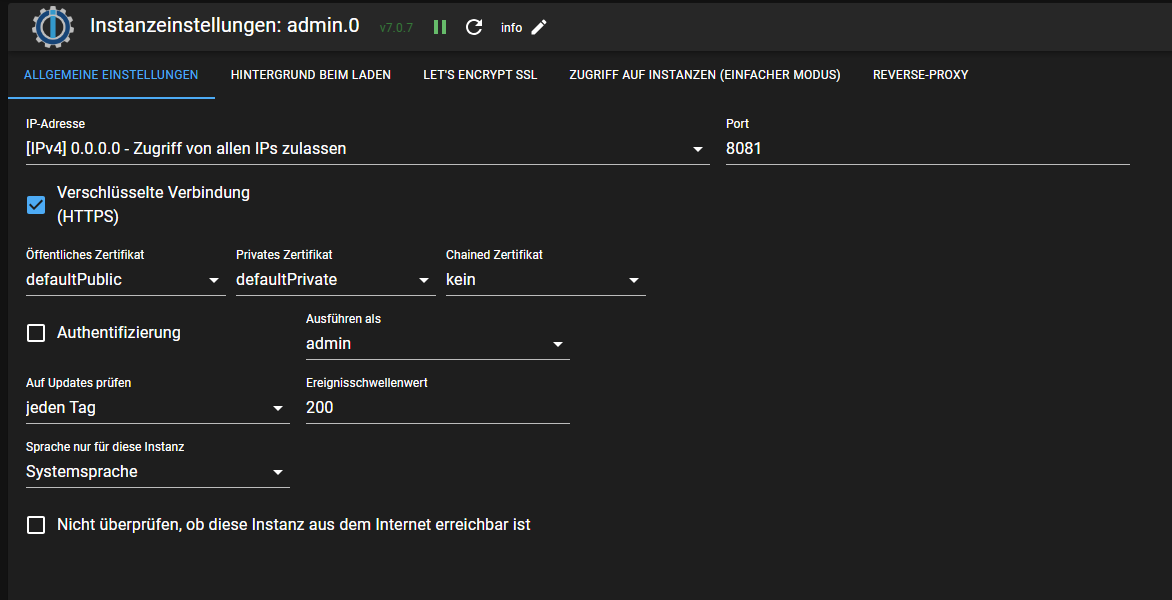

      Ich habe versucht iobroker auf https umzustellen und bekomme einige Probleme.
      Hierfür benötige ich ein wenig Hilfe.
      Einstellungen Admin
      Einstellungen Web
      Bekomme dann im Log folgende Meldungen

      Was mache ich jetzt mit der cloud? Wie muss ich jetzt die 2.Instanz einstellen?
      Warum bekomme ich jetzt den Hinweis, dass die Seite doch nicht sicher ist und ich dort keine Passwörter eingeben soll?
      Wie bekomme ich die Seiten (ioBroker) sicher?
      Bitte detaillierte Anleitung, wenn möglich. Danke.
      Homoran MartinP 2 Replies Last reply Reply Quote 0
        Homoran Global Moderator Administrators @MCU last edited by
        @mcu sagte in iobroker auf https umstellen:
        ja, eine ohne https
          MCU @Homoran last edited by
          Dann muss ich auch eine 2. Web-Instanz ohne https erstellen, damit ich diese dann der 2. Instanz von cloud zuordnen kann. Richtig?
            Homoran Global Moderator Administrators @MCU last edited by Homoran
            Richtig
            ja, aber warum deswegen 2x cloud?

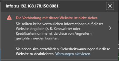

                  @mcu Wieso benötigst Du denn https? Möchtest Du den ioBroker ins Internet stellen?
                  Dazu habe ich etwas:
                  978aae2f-2a0c-40ab-b226-d5a3e98d090c-1719844705416-2276d287-8eef-4625-8ddb-113d583e2b45-image.png
                  Liegt sicher an den "self signed certificates"....
                  web.0
                  2024-07-01 15:05:26.487	warn	Falling back to self-signed certificates or to custom certificates
                  Mir ist das auch zu viel Mühe. Ich gehe aus dem Internet per Fritzbox Wireguard VPN auf die ioBroker Webseiten und hoffe das Beste, dass im Heimnetz auch http: sicher genug ist ...

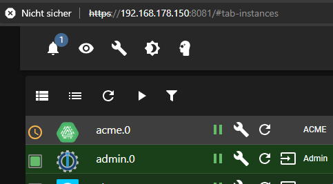

                      MCU @MartinP last edited by MCU
                      @martinp Das ist halt verwirrend. Auf der einen Seite richte ich https ein, damit ich die PIN / Passwörter schütze und auf der anderen Seite erhalte ich, wenn ich einstelle, den Hinweis, dass es nicht sicher ist und ich dort keine Passwörter eingeben soll.
                      Ist es jetzt sicher, was ist sicher und was nicht? Darf ich jetzt die PIN / Passwort dort eingeben und den Hinweis kann ich ignorieren bzw. muss ihn einfach ignorieren?
