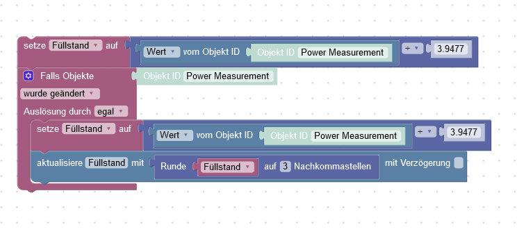

                  • E
                    Erich 1 @OliverIO last edited by
                    @oliverio So sieht mein Blockly im Moment aus
                    • OliverIO
                      OliverIO @Erich 1 last edited by OliverIO
                      @erich-1
                      wie gesagt. wenn dir das reicht ist ja alles gut.
                      d.h. wenn voll = 10V, dann wird als ergebnis irgendwas von ca 2,5 angezeigt
                      ich würde es ja eher in 1/1, 3/4, 1/2, 1/4 umrechnen, das kennt man vom auto und ist schneller erfassbar. krönchen dann noch mit farbe, 1/4 in rot, 1/2 in gelb, sonst grün

                          • E
                            @oliverio said in Wert in VIS umrechnen:
                            @erich-1
                            Wenn die Zisterne voll ist, dann sind es etwa 173 cm, diesen Wert habe ich mir in der VIS als Anzeige hinterlegt. Ich denke aber noch über zusätzliche Alternativen nach und werde auch noch ein Minimum einstellen, bei der ich eine Meldung bekomme. Da bin ichmir aber noch nicht so ganz im klaren, was ich alles noch als Information hinterlegen will ...
