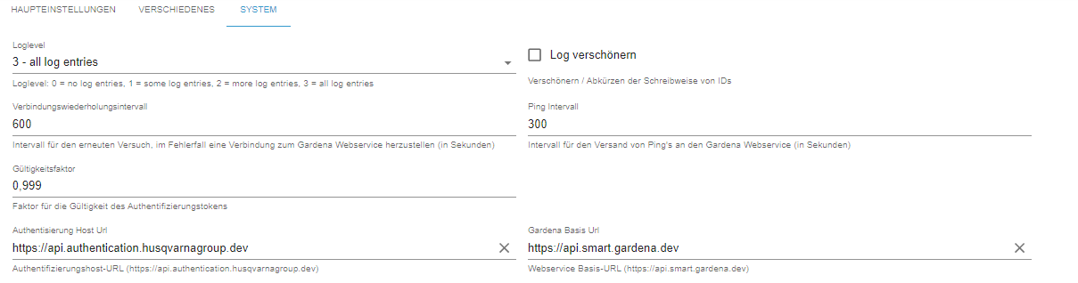

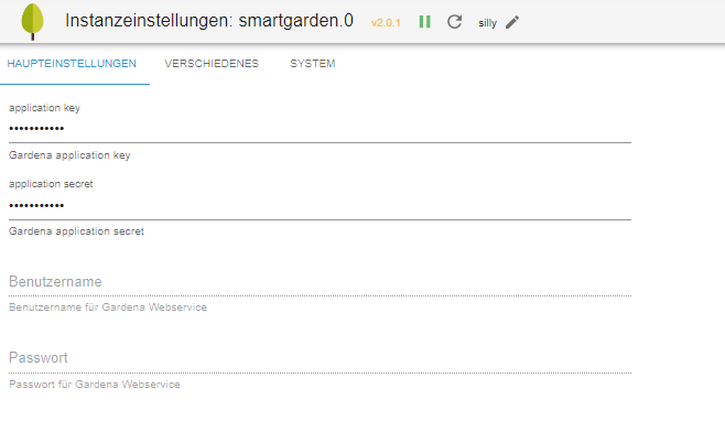

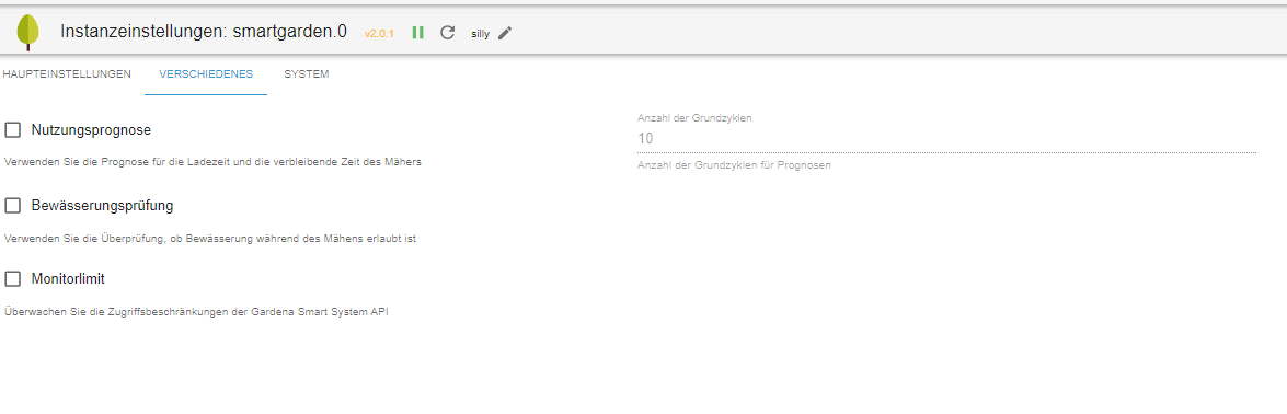

      Es sei gesagt ich den Mover per Script steuere und keine Nutzungsprognosen Aboniere.
      Anbei ein paar Bilder meiner Einstellungen.
